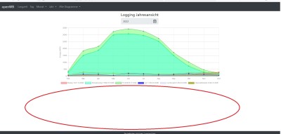

Das gibt es aber "nur" als Grafik und nicht als Zahlen, richtig? (ich meine nicht die Daten, die man mit der Maus sehen kann)
Und exportieren kann man die Grafiken nicht, man kann halt Hardcopies machen?

Die Grafiken basieren natürlich auf Zahlen, die auf der SD-Karte liegen. Für die Ladevorgänge gibt es csv-Export. Das ließe sich sicher auch auf die Auswertungen übertragen.
Ab sw2 sind solche feature-Erweiterungen denkbar, da dann die Regelbasis endlich auf "soliden Füßen" steht, da sw2 viele Nachteile des "gewachsenen" 1.9.xxx-codes eliminiert.

Wo findet man denn diesen csv-Export?
Kleiner "Verbesserungsvorschlag" für die Graphen: Könnte man die Bildschirmseite nicht besser nutzen? Ein Graph deckt nur etwa die Hälfte des weißen Fensters ab. So ist Platz verschenkt. Wäre er in der Höhe größer, so könnte man z.T. mehr erkennen.

Die csv-Dateien mit den geloggtrn Werten findest Du in der ramdisk:
http://192.168.8.11/openWB/ramdisk/
