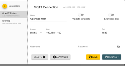

Am Begrüßungsschirm solltest du eine neue Verbindung erstellen. Mit dem Namen der OpenWB und der richtigen IP-Adresse. SIeht dann so aus:
Vor dem Connect das Speichern nicht vergessen.

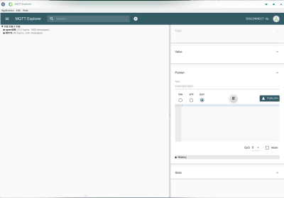

Nach Verbinden sieht es erstmal so aus:
Wenn die Frau mit dem Auto nach Hause kommt und sich das Dongle im WLAN anmeldet, sollte das Dongle seine Statusmeldung an den Broker schicken. Dann steht unterhalb der IP-ADresse links eine dritte Zeile, in der das Topic wican/<ID> zu sehen ist. Da kann man die ID auch ablesen. Dieses Topic sollte dann auch in der Konfigurationsdatei eingetragen werden.
Dann den soc_helper nochmal starten und die Betriebsbereitschaft des Fahrzeugs herstellen. Im MQTT-Explorer sollte das wican-Topic aufploppen und auf der Konsole sollte soc_helper jetzt etwas mehr ausspucken. Bitte schreib mal, ob das klappt, danach sehen wir weiter.
