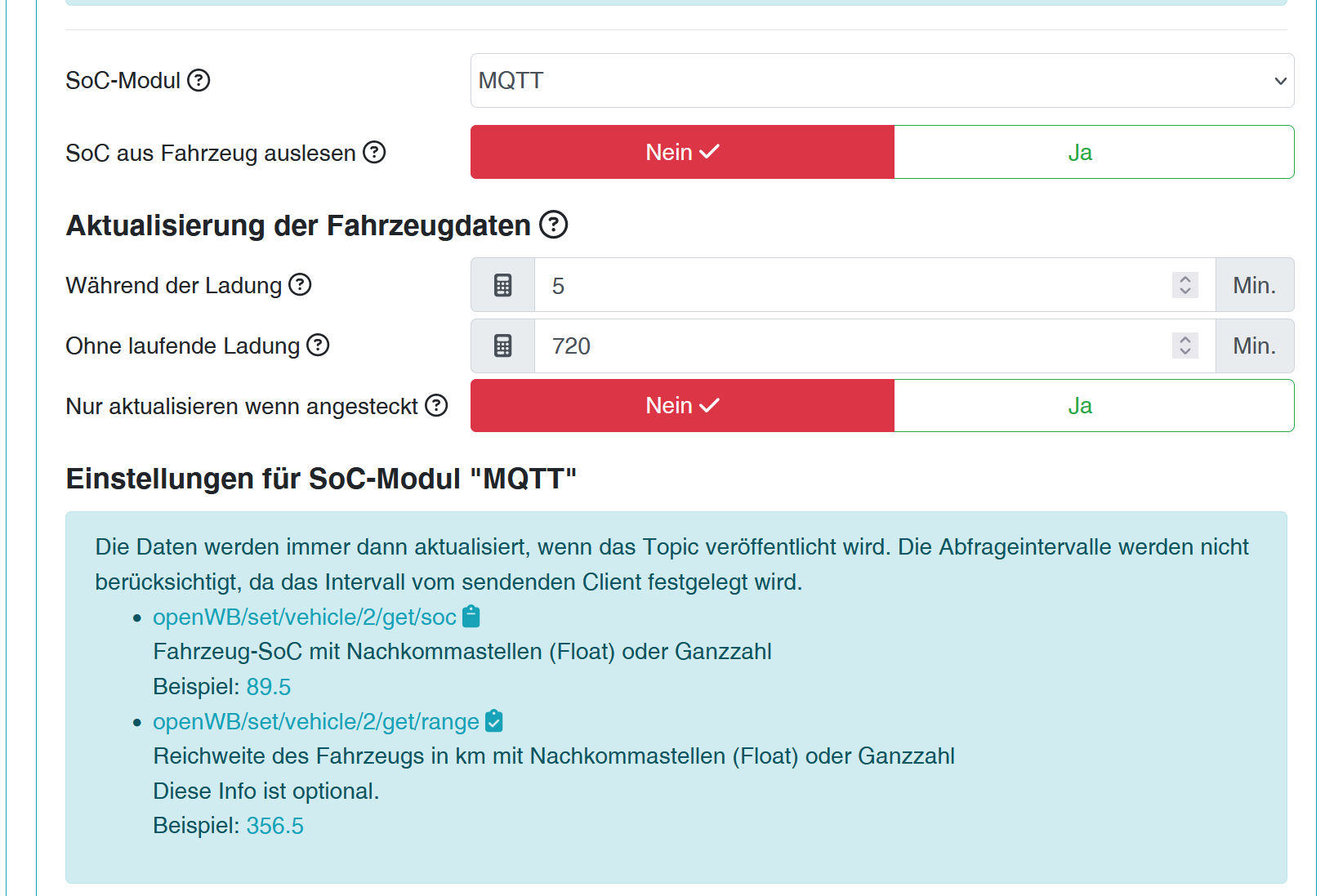

Den richtigen Topic findet ihr, wenn ihr bei dem entsprechenden Fahrzeug mqtt als SoC Modul auswählt.

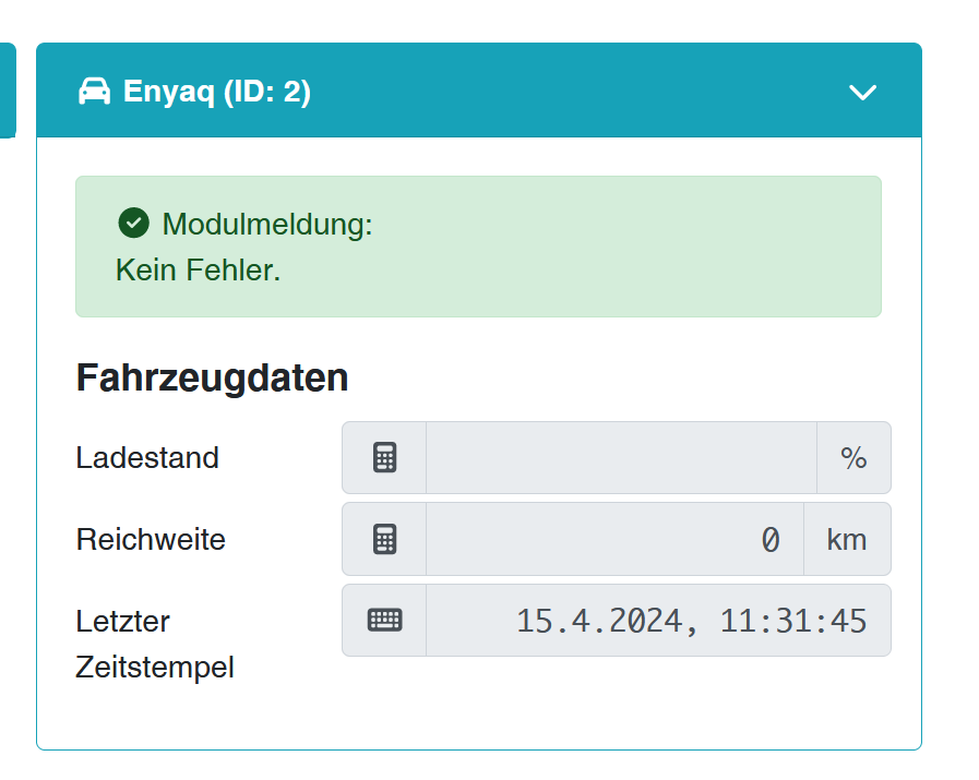

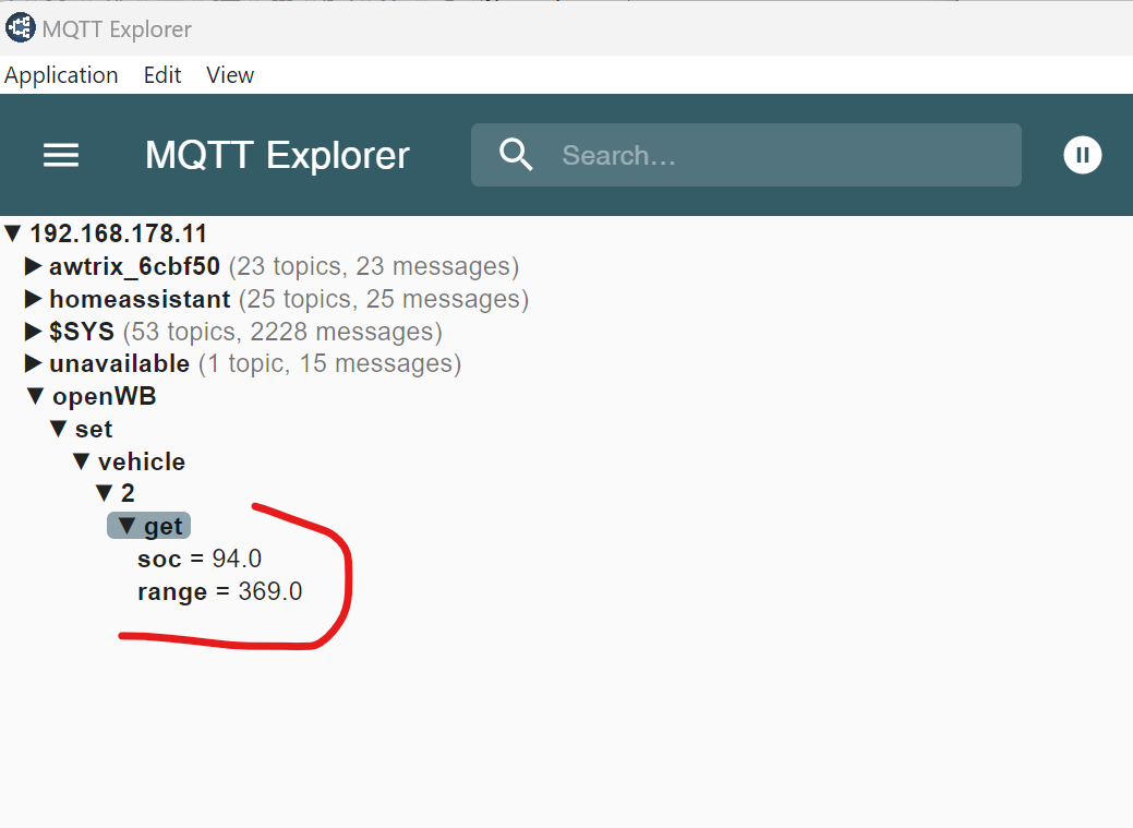

Vielen Dank für die Hilfe, aber irgendwas mache ich noch falsch. Vielleicht hat jemand eine Idee :)
Den Enyaq habe ich so in OpenWB konfiguriert:
Laut MQTT Explorer werden die Float Werte auf das entsprechende Topic geschickt
Leider kommen die Werte nicht in der OpenWb an. Sowohl Home Assistant Instanz als auch OpenWb befinden sich im selben Netzwerk. Muss man zum "koppeln" noch irgendetwas beachten/ machen? Hat das etwas mit dieser MQTT Brücke zu tun?

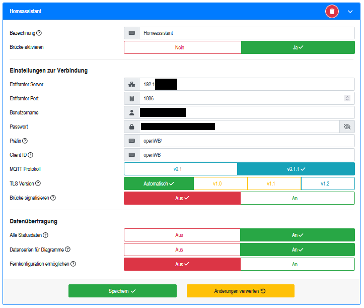

Ich stehe vor der gleichen Herausforderung...Wenn ich in HA MQTT auf die IP Adresse der openwb setze klappt alles.
Wenn icj aber gleichzeitig zigbee2mqtt nutze, dann klappt das mit der openwb nicht mehr. Irgendwie kriege ich die "Bridge" nicht richtig zum Laufen. Mosquitto.conf habe ich als Bridge gespeichert aus dem Beispiel conf aus openwb2mqtt.
Irgendjemand eine Idee?

Und hier ist die Einstellungen aus der openWB.
Als IP Adresse muss dort die Adresse von Mosquitto eingetragen sein.
MQTT Settings.PNG (34.2 KiB) 8357 mal betrachtet
Ich hoffe das hilft.
Falls nicht wie schon geschrieben sind Threads mit dem Thema MQTT der richtige Ort für weitere Fragen
