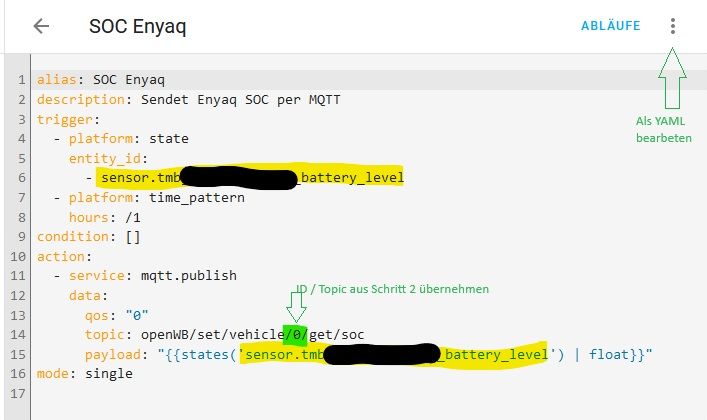

Als Basis nutze ich Mosquitto.
In der Home Assistant habe dann die Folgende Automatisierung geschrieben.
alias: SOC Enyaq
description: Sendet Enyaq SOC per MQTT
trigger:
  - platform: state
    entity_id:
      - sensor.car_battery_level
  - platform: time_pattern
    hours: /1
condition: []
action:
  - service: mqtt.publish
    data:
      qos: "0"
      topic: openWB/set/vehicle/1/get/soc
      payload: "{{states('sensor.car_battery_level') | float}}"
mode: single
Die Entität sensor.car_battery_level müsst ihr entsprechend für euch anpassen an beiden Stellen im Code.

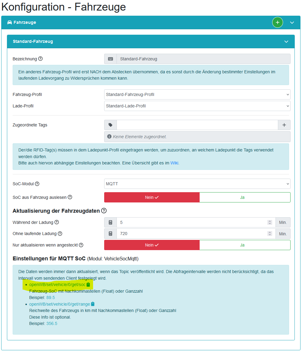

Den richtigen Topic findet ihr, wenn ihr bei dem entsprechenden Fahrzeug mqtt als SoC Modul auswählt.
@openWB Die so platzierten Hilfen in der 2.x sind super, vielen dank. :-)
PV: Fronius Symo Speicher: Victron Auto: Skoda Enyaq mit ME3.6

Ich hab die SoC-Konfiguration nochmal IT-Dummys wie mich und der restlichen Nachwelt vorgekaut:
Meine Vorgehensweise:
1. Skoda Connect aus dem HACS herunterladen und installieren. Nach erfolgreicher Konfiguration, finden sich unter "Einstellungen und Geräte" die Werte=Entitäten. Alle davon fangen mit der VIN an, darunter ist auch der Sensor "Batteriy level"
1. MQTT (mosquitto) im HA über den HACS installieren. Dann bei der Konfiguration von MQTT: "Server" mit der OpenWB IP ersetzten, Port bleibt 1883, Benutzer und PW raus -> Fertigstellen.
2. In der Openwb: "Konfiguration - Fahrzeuge" -> Standardfahrzeuge -> SOC Modul. Hier: Alles belassen. Dann sieht man den Pfad = Topic wo openwb erwartet den SOC wert erwartet. In meinem Fall ID 0 (Topic: openWB/set/vehicle/0/get/soc)
3. In HA -> Einstellungen -> Automatisierungen & Szenen -> "+ Automatisierung erstellen". Dort statt oben rechts über die drei Punkte -> Umschalten vom visuellen Editor auf "Als YAML bearbeiten". Den Code von MatzeL kopieren und die notwendigen Änderungen vornehmen.
(alternativ kann man das ganze im visuellen Editor nachbauen, in jedem Fall fördert es das Verständniss nach erfolgreichem CopyPaste des YAML codes die Grafische "Übersetzung" des Codes anzusehen. Wichtig beim Nachbauen es muss als Auslöser ein "Zustand" nicht Gerät und Entität verwendet werden, das sorgt dafür das Wertänderungen automatisch übermittelt werden. Zusätzlich hat @MatzeL noch einen Abfrageintervall von 1h vorgesehen, natürlich veränderbar)
