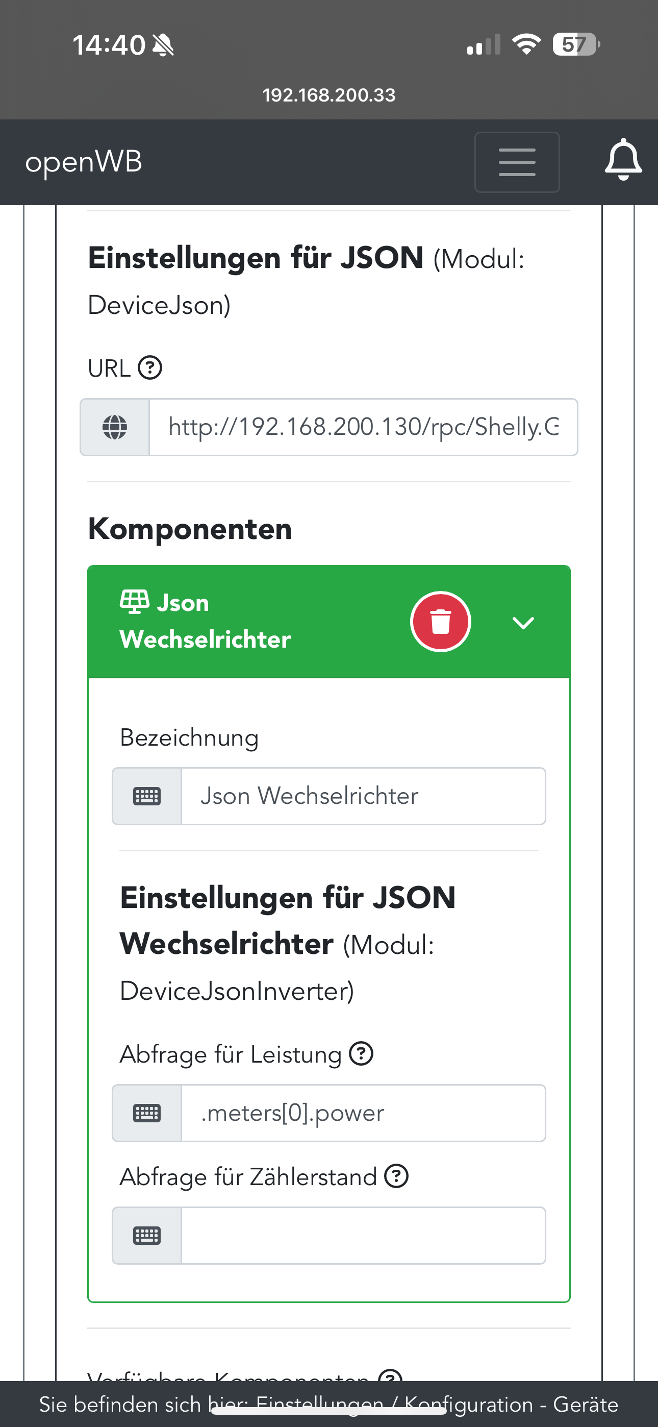

ich habe ein kleines Problem mit meinem Shelly Plus PM mini (gen2). Vll kann mir jemand kurz helfen.
Ich hatte einen alten Shelly 1 PM zur Leistungsmessung einer PV Anlage über JSON bei der OpenWB eingebunden. Dieser ist mir nun leider kaputt gegangen und ich habe ihn durch den o.g. Mini ersetzt. Über die Shellyip/rpc/shelly.getstatus bekomme ich auch werte im Browser angezeigt, aber was muss ich im JSON Modul eingeben, damit ich wieder Leistungswerte für die PV bekomme?
Ich habe mal das Shelly Modul ausprobiert (Shelly 1pm plus gewählt), dort steht dann zwar unter Status: keine Fehler, aber es kommen keine Werte.
Vll kann mir ja jemand einen Tipp geben?
Vielen Dank
Vielen Dank

Kannst du mal das JSON schicken, das da raus kommt?
Ich glaube beim Inverter Modul wird unterschieden zwischen Generation 1 und 2. Die Minis sind Generation 2 und da wird auf switch (1pm Plus) gecheckt. Der PM Mini hat ja keinen Schalter, daher vermutlich anderer Knoten im JSON.

Hier nochmal die Konfiguration. Ich habe die URL angepasst auf die neue Generation. Aber vll liegt es auch den der Abfrage der Leistung.
Gruß Lars
2023-12-27 14:19:00,732 - {modules.devices.shelly.inverter:48} - {ERROR:device5} - unsupported shelly device?
File "/var/www/html/openWB/packages/modules/devices/shelly/inverter.py", line 46, in total_power_from_shelly
total = status['switch:0']['apower']
KeyError: 'switch:0'
2023-12-27 14:19:00,733 - {modules.common.fault_state:49} - {ERROR:device6} - Json Wechselrichter: FaultState FaultStateLevel.ERROR, FaultStr <class 'TypeError'> float() argument must be a string or a number, not 'NoneType', Traceback:
File "/var/www/html/openWB/packages/modules/common/configurable_device.py", line 36, in __call__
self.__updater(components_list)
File "/var/www/html/openWB/packages/modules/devices/json/device.py", line 39, in update_components
component.update(response)
File "/var/www/html/openWB/packages/modules/devices/json/inverter.py", line 26, in update
power = float(jq.compile(config.jq_power).input(response).first())
TypeError: float() argument must be a string or a number, not 'NoneType'
2023-12-27 14:19:01,806 - {modules.common.fault_state:49} - {ERROR:component15} - Json Wechselrichter: FaultState FaultStateLevel.ERROR, FaultStr <class 'TypeError'> float() argument must be a string or a number, not 'NoneType', Traceback:
NoneType: NoneDanke
Gruß Lars

Einfach mit dem Browser die von dir gezeigte URL eingeben und dann das zurück gegebene JSON hier in einen Code Block kopieren.

{"ble":{},"cloud":{"connected":true},"mqtt":{"connected":false},"pm1:0":{"id":0, "voltage":227.1, "current":0.983, "apower":-223.9 ,"freq":50.0,"aenergy":{"total":370.227,"by_minute":[3043.557,3695.748,3695.748],"minute_ts":1703676107},"ret_aenergy":{"total":283.920,"by_minute":[3043.557,3695.748,3695.748],"minute_ts":1703676107}},"sys":{"mac":"543204AA3948","restart_required":false,"time":"12:21","unixtime":1703676109,"uptime":5450,"ram_size":263460,"ram_free":156804,"fs_size":393216,"fs_free":81920,"cfg_rev":11,"kvs_rev":0,"schedule_rev":0,"webhook_rev":0,"available_updates":{},"reset_reason":3},"wifi":{"sta_ip":"192.168.200.130","status":"got ip","ssid":"FRITZ!Box Fon WLAN 7390","rssi":-34},"ws":{"connected":false}}-

Ah der shelly mini liefert alles unter pm1:0 und nicht switch:0 zurück.

Ich nutze die neueste nightly der 2.0.
Was muss denn in der JSON konfig ändern?
Gruß Lars

Probier es mal mit
pm1[0].apower
