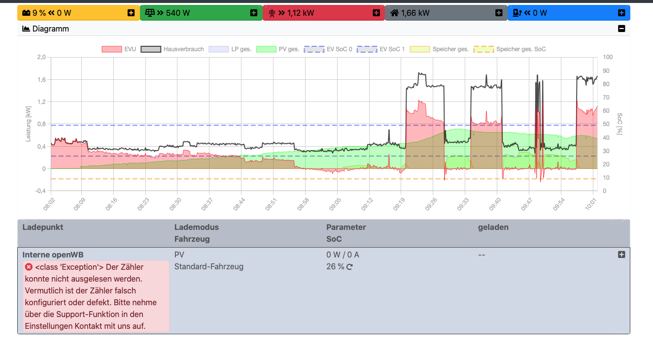

Vielen Dank für deine Nachfrage. Beim Anlegen des Ladepunktes tritt kein Fehler auf, es ist lediglich nicht möglich beim Anlegen des Ladepunktes der Software 2.0 mitzuteilen welchen ID der OpenWB interne Stromzähler SD 630 hat. Diese Möglichkeit gab es bei der 1.9 Version, nun nicht mehr.openWB hat geschrieben: So Nov 26, 2023 5:02 pm Welcher Fehlermeldung kommt denn wenn du einen internen Ladepunkt erstellst?
Bei der Übersicht wird der folgende Fehler aufgezeigt: <class 'Exception'> Der Zähler konnte nicht ausgelesen werden. Vermutlich ist der Zähler falsch konfiguriert oder defekt. Bitte nehme über die Support-Funktion in den Einstellungen Kontakt mit uns auf.
Anbei ein Screenshot davon.
Damit wird beim Laden des E-Autos der damit in Verbindung gebrachte elektrische Verbrauch als Hausverbrauch angezeigt, ist auch nachvollziehbar da der interne Stromzähler SD630 nicht erkannt wird.
Was kann ich noch tun?

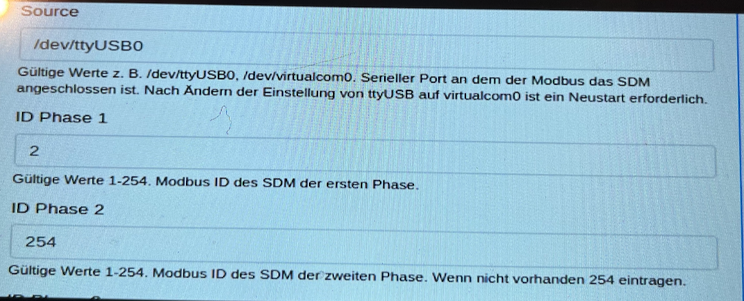

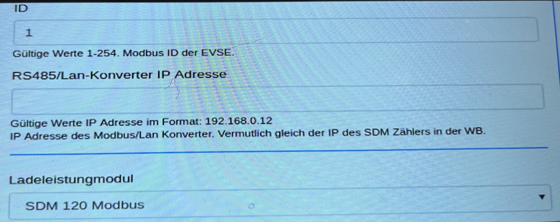

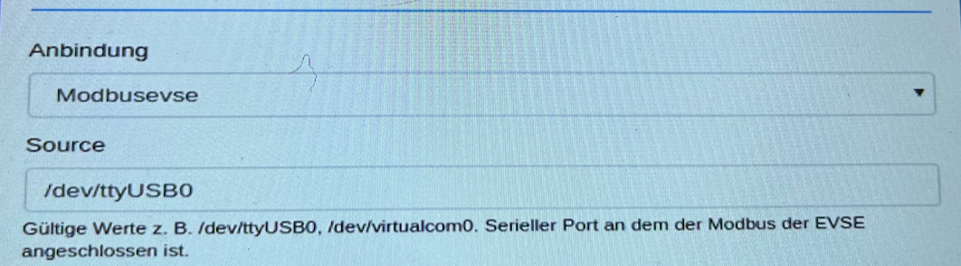

Servus, anbei die Festlegungen aus der 1.9 Version in der OpenWB Software, die Einwandfrei funktioniert haben, als Bild im Anhang.LutzB hat geschrieben: Mo Nov 27, 2023 12:56 pm EVSE mit ID=1 und SDM630 mit ID=105 sind die Standard-Werte und sollten eigentlich erkannt werden.

Da ist ID = 2 angegeben.
Die ID muss aber auf 105 konfiguriert sein dann wird es funktionieren.
Scheinbar nutzt du aber auch einen SDM120 und keinen SDM 630 oder?

openWB hat geschrieben: Mo Nov 27, 2023 1:40 pm Da ist ID = 2 angegeben.
Heute auf dem SDM630 die ID im Menü des internen openwb Stromzählers von ID=2 auf ID=105 geändert und die Fehlermeldung am Ladepunkt ist derweil nach System-Neustart nicht mehr vorhanden.
Damit ist die Lösung für den Stromzähler in der OpenWb erbracht, vielen Dank für den Hinweis mit der Änderung am Stromzähler.

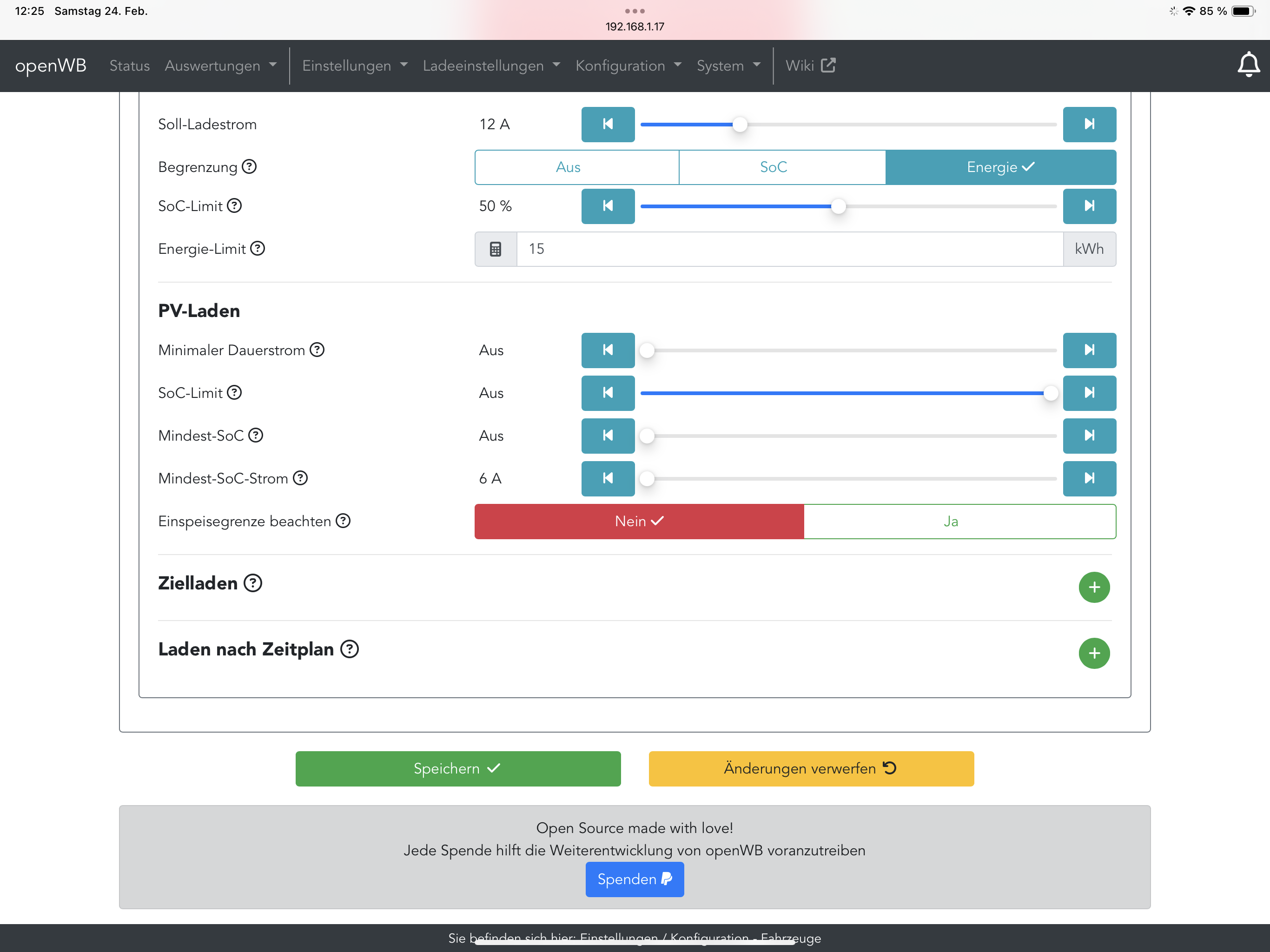

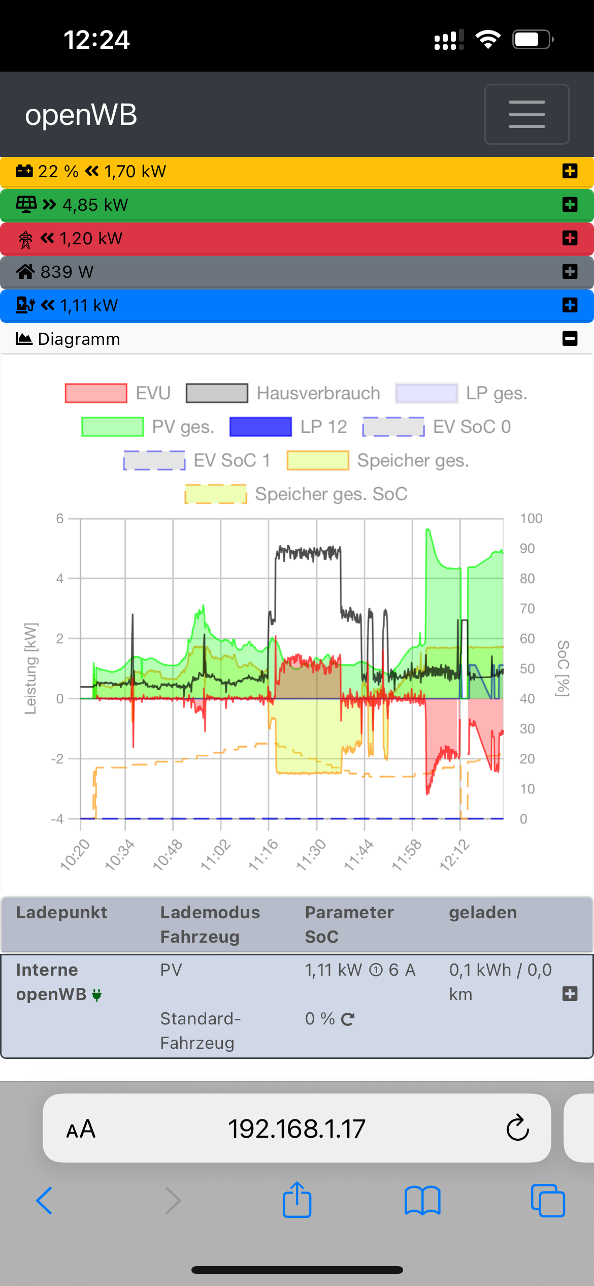

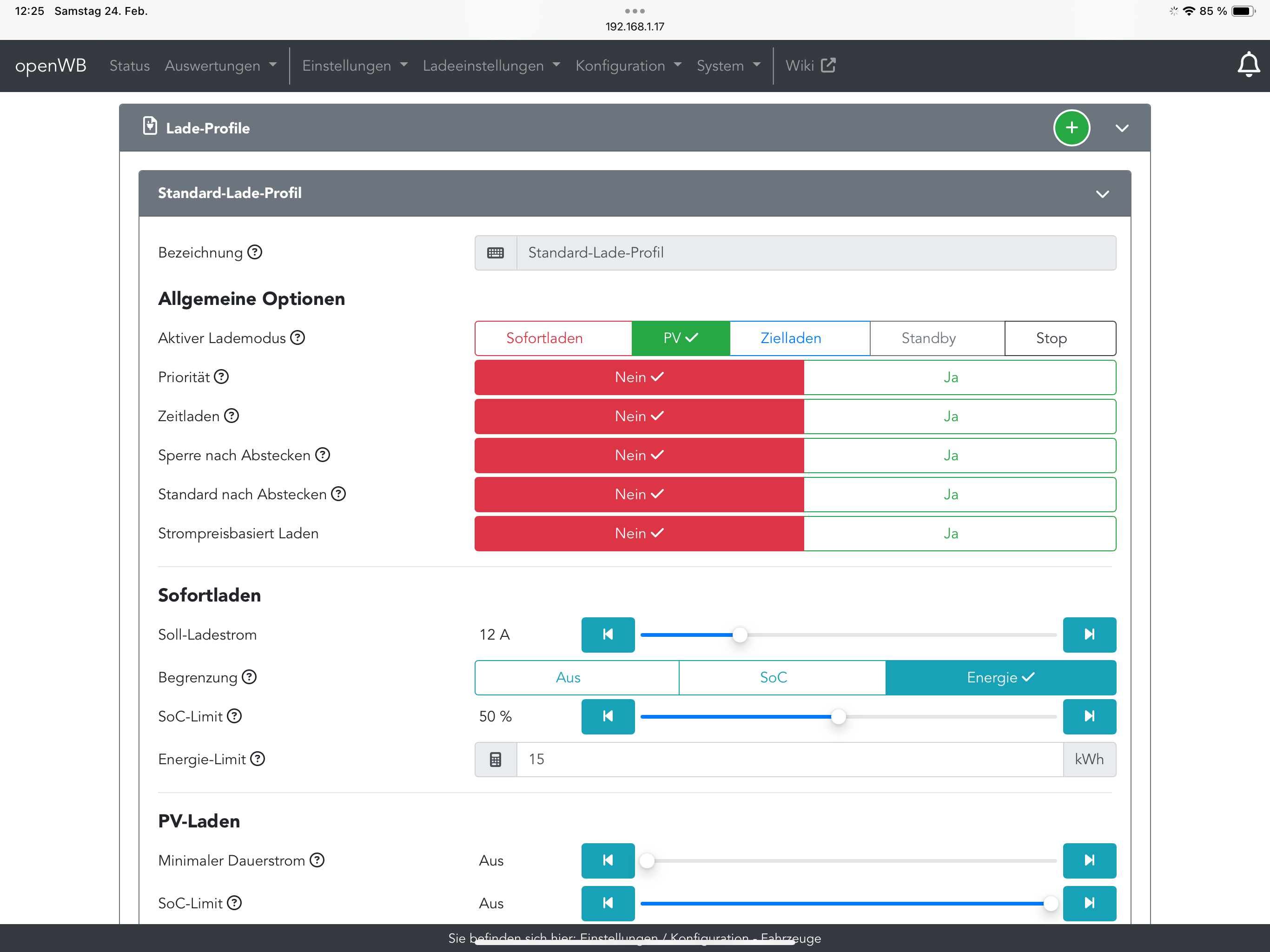

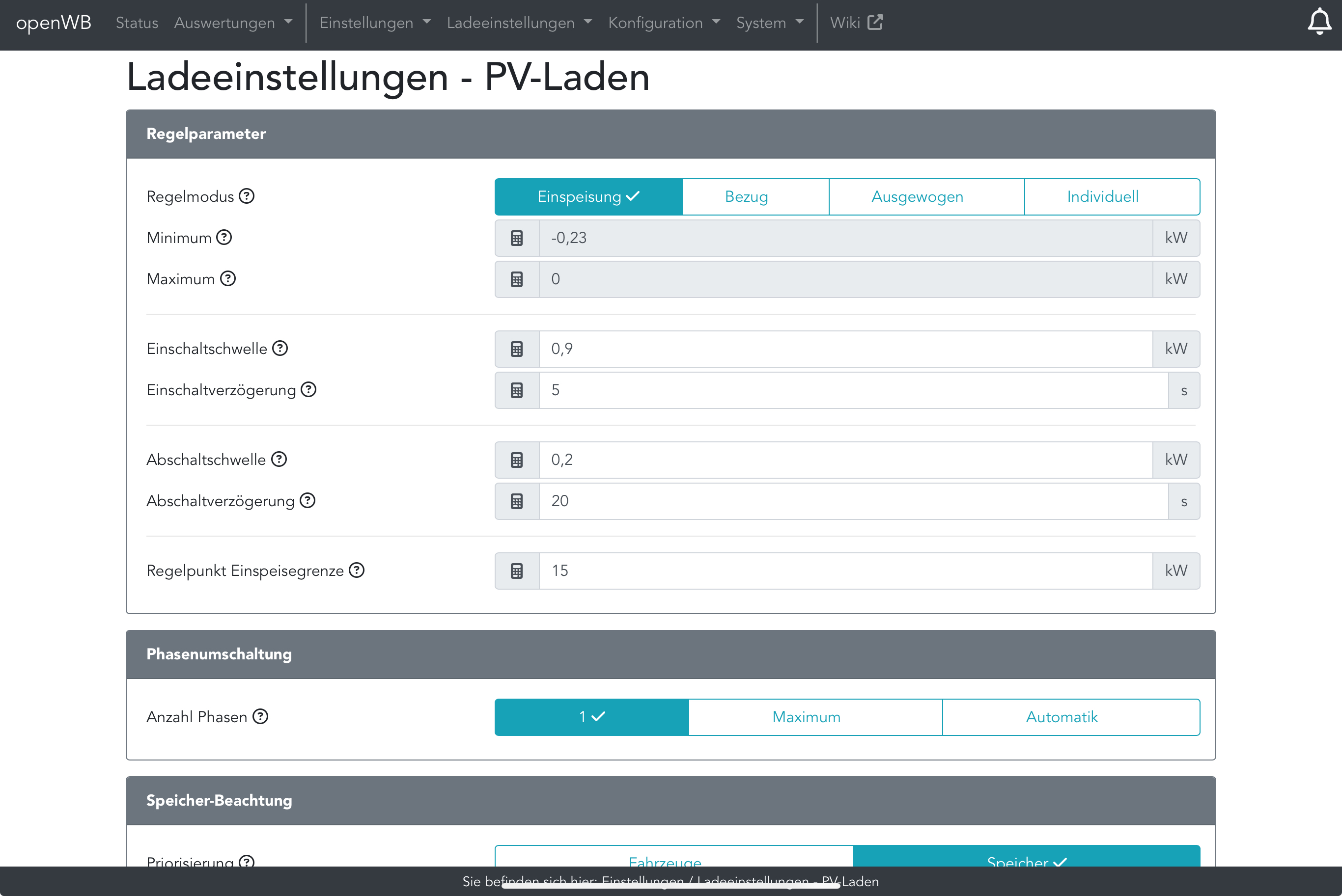

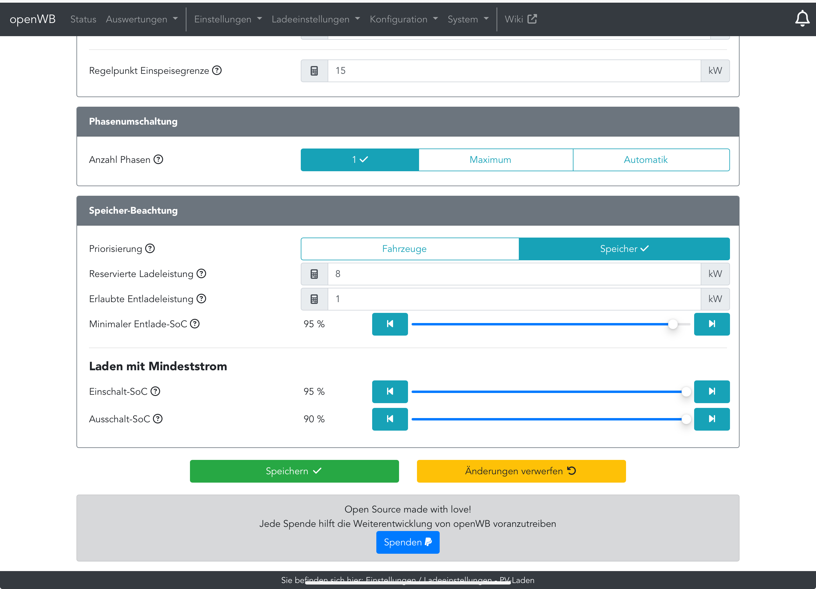

Servus zusammen,
Nach der erfolgreichen Umstellung von 1.9 auf 2.0 habe ich nun folgende Auffälligkeit.
Die PV - Anlage erzeugt deutlich PV Überschuss. Die Batterie im Keller wird mit maximaler Leistung geladen, das ist auch gut so, diese hat auch Priortät. Das angesteckte Auto jedoch nur mit 1.11kW, siehe beiliegende Bilder. Ich bin 20 mal die Einstellungen durchgegangen, habe verschieden Veränderungen vorgenommen, trotzdem wird der PV-Überschuss ins Netz nicht in das Fahrzeug geladen sondern ins Netz eingespeist.
Anbei die Bilder meiner Ladepunkteinstellungen im Anhang.
Welche Einstellungen in den „Ladeprofil“ muss ich wählen, das der PV-Überschuss ins Fahrzeug geladen wird und nicht ins Netz?
Sers der Maxi

Re: Umstellung einer alten 1.9 Konfiguration auf 2.x
Klapp mal bitte die Ladeeinstellungen auf der Hauptseite auf. Ist da bei Dir moeglicherweise der Schalter "Einspeisegrenze beachten" auf "Ja"? Falls das der Fall ist, schalt den bitte mal aus.
