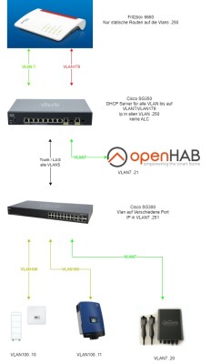

Bist du dir sicher, dass dein Cisco Switch (was für einer isses denn genau?) das Routing macht?
Weil die statischen Routen auf der Fritzbox deuten auf was anderes hin.
Hast du ip routing auf dem Cisco überhaupt aktiviert? kannst du zumindest erst einmal einfaches ICMP zwischen zwei Clients in den beiden VLANs testen?
Vielleicht auch zum besseren Verständnis eine L2 und L3 Zeichnung mal posten?

![LAN.jpg (62.31 KiB) 350 mal betrachtet LAN](./download/file.php?id=19488&t=1&sid=5d1e10b5cdd061f7342ebea391122f48)
- LAN
Vom openHab komme ich per ModbusTCP auf den SMA WR ohne Probleme.
Jedoch von OpenWB nicht auf den RCT

Ok bei den SG Dingern bin ich raus. Bei Catalysten wäre das was anderes.
Aber warum packst du die openWB nicht in dein "Technik"-VLAN. Da gehört sowas eigentlich eh hin.
Und als Router würde ich dir dann auch was "vernünftiges" empfehlen, das auch sauber zwischen den VLANs routen kann. Fortigates fallen mir da ein, oder auch pfSense o.ä. und lässt dann die Switche das machen, was sie können..... Frames von A nach B schubsen.
Das was du da machst, ist auch jedenfall ne ziemliche Krücke.

Kannst Du den Cisco Switch als DHCP Server für alle VLANs setzen? Dort das Gateway auf die .250 setzen. DNS auf die Fritzbox, und auf der FritzBox DHCP abschalten. Damit sollte das Routing passen. Es reden immer erst alle mit dem Switch, der schiebt die Pakete hin- und her, und es landet erst dann etwas bei der FritzBox wenn es wirklich ins Internet will.
