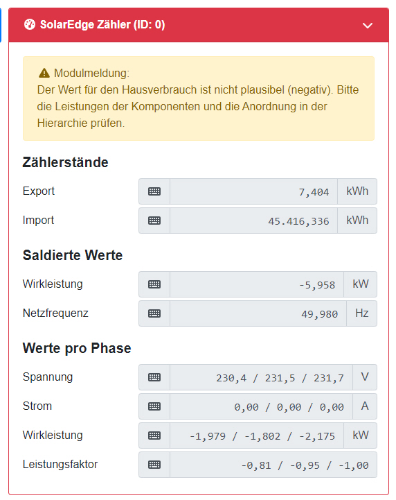

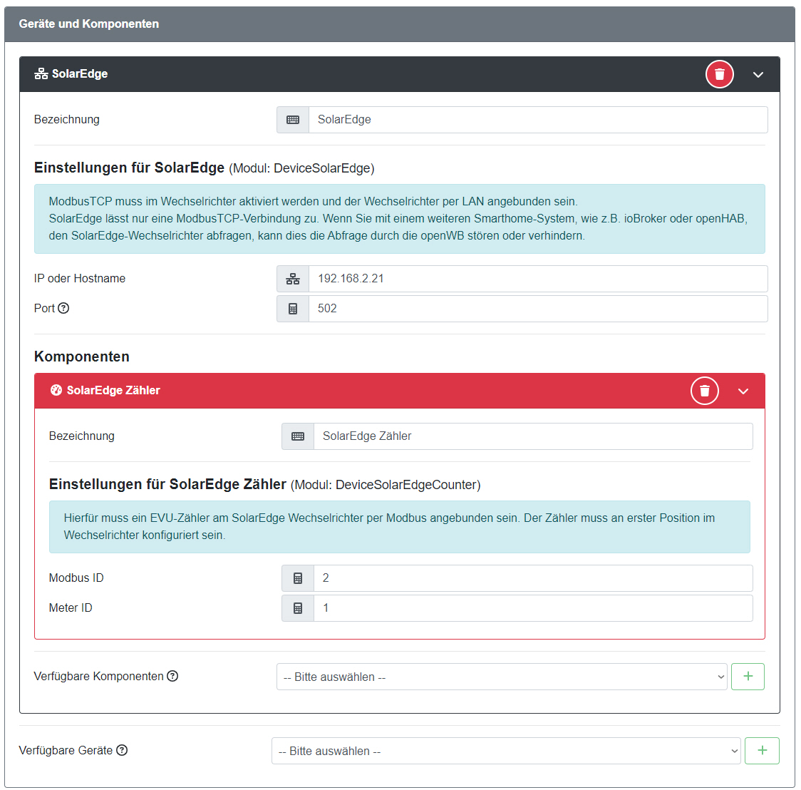

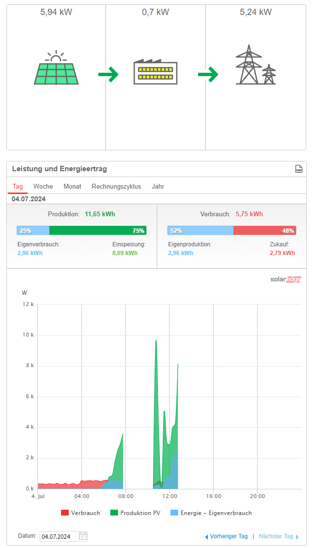

Hi zusammen,
Zähler ist nun in den Eingang des Hausanschlusses umgebaut worde und am Wechselrichter mit Einspeise/Bezug umgestellt. Weiter habe ich dem Zähler nun an die ID 1 gesetzt, da in einem anderen Beitrag ein ähnlicher Fehler vorhanden war (viewtopic.php?t=5968&start=20).
SolarEdge zeigt mir auf der Seite bzw. auch in der App die richtigen Werte an: Allerdings auf der openWB folgendes zur selben Zeit: Meine Einstellungen schauen so aus: Kann mir hier bitte noch jemand weiter helfen, ich will doch nur PV-Laden realisieren...

Bitte zuerst das vollständige Energiesystem bestehend aus den Komponenten Zähler (hast du schon) + PV (+ ggf. Speicher) konfigurieren. -> s. YT-Staffel 1
Ohne PV-Werte MUSS die gelbe Warnmeldung "HV-Verbrauch unplausibel" kommen, denn aktuell kennt openWB keine PV-Produktion.
Bitte nutze für Screenshots das Standardtheme.
Der Zähler muss die Werte des Hausanschlusses beinhalten.

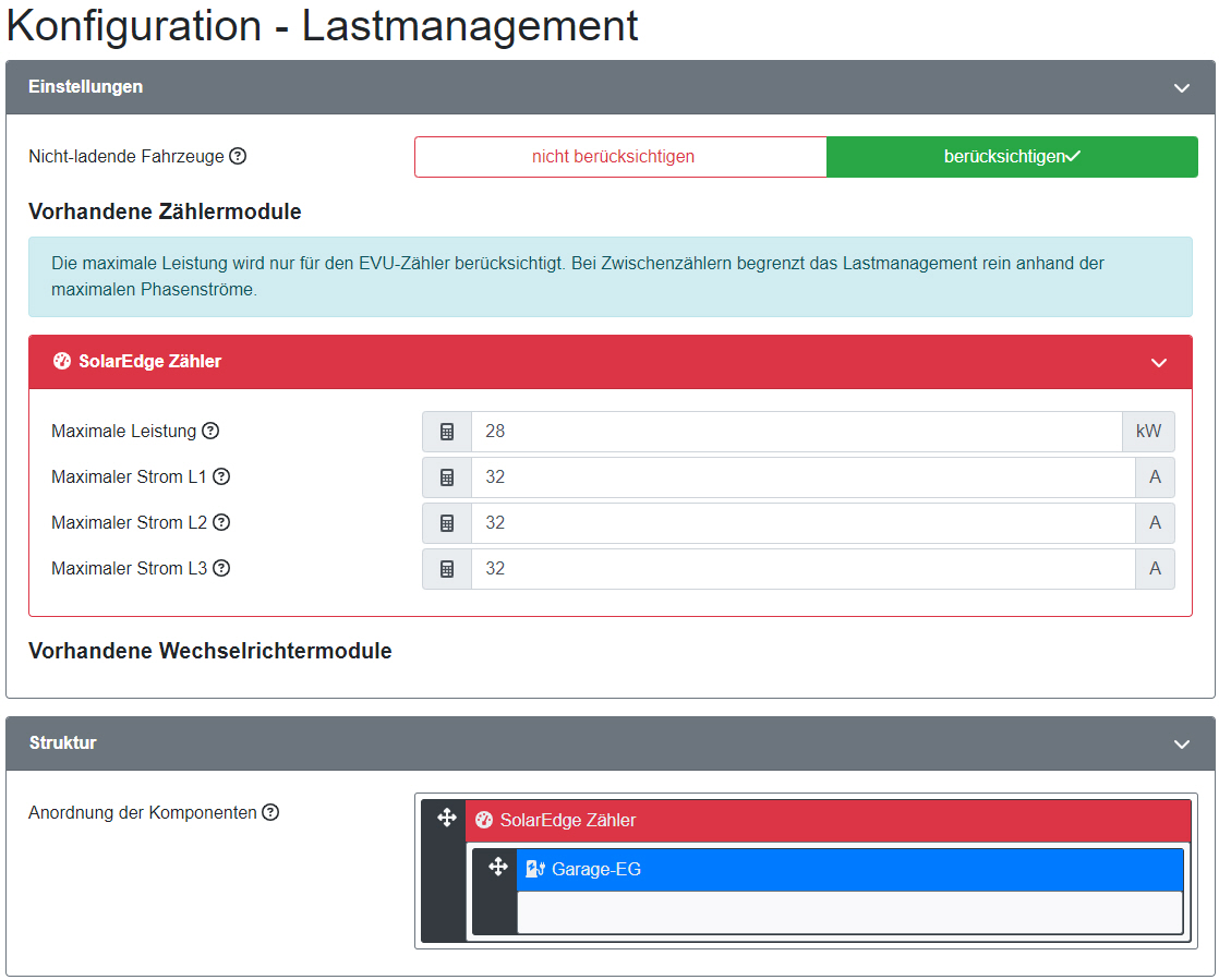

Re: Ladeleistung Speicher = PV Leistung
Ich habe noch den Wechselrichter hinzugefügt, Speicher habe ich keinen.
Ich werde Morgen mal schauen was das Ding nun anzeigt. Er bringt mir ja auf der Weboberfläche schon eine Produktion, aber halt Minus.

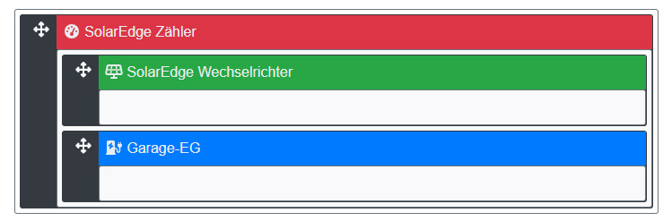

Habe den "Fehler" gefunden.
Meine Struktur war "SolarEdge Zähler", darunter "SolarEdge Wechselrichter" und darunter mein Ladepunkt.
So ging es nun jetzt: Probiere dann Morgen mal das PV-Laden aus.
