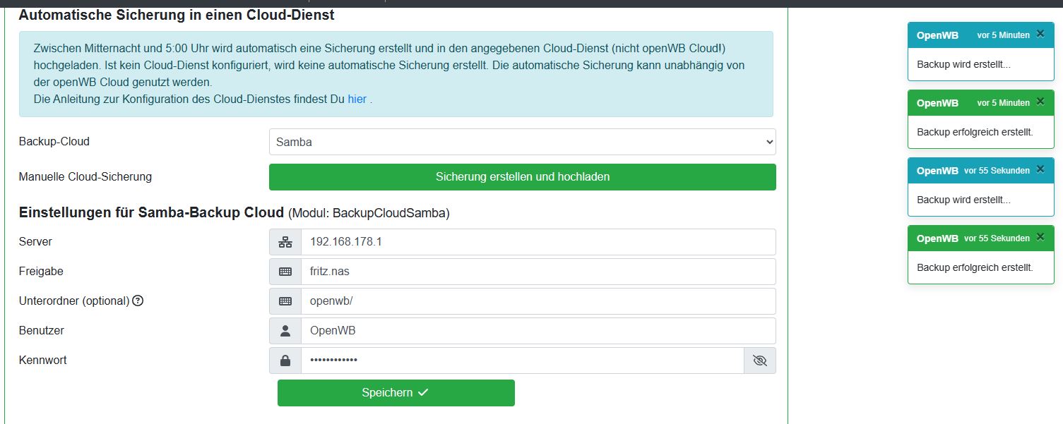

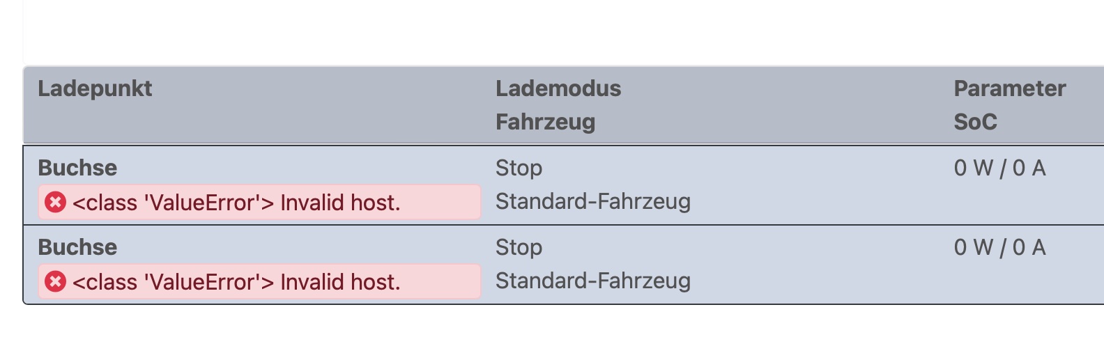

Hallo Zusammen,
Das Backup auf ein SAMBA-Share (FritzBox) funktioniert jetzt grundsätzlich.
Nur leider NICHT mit Hostnamen zumindest nicht "fritz.box" dem Standard-Namen der Fritzbox.
Hier funktioniert nur die ip-Adresse (Standard = 192.168.178.1)
Der Rest der notwendigen Angaben (Freigabe-Name, Pfad usw.) funktioniert! ;)
Samba-Konfig mit IP-Adresse
Die Backups werden aktuell mit einen Zeit Stempel versehen was zur Folge hat, das man sich u das löschen der alten Backups selbst kümmern muss, vielleicht könnte man noch eine Option einbauen wo man die Anzahl der Backups festlegen kann bzw. diese rundgeschrieben werden.

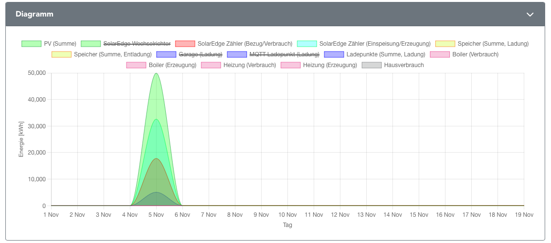

Ich war vor ca. zwei Monaten auf die 2.0-Software auf einem Raspi gewechselt und habe meine openWB als "Nur Ladepunkt" betrieben. Am 5.11. habe dann ein Backup der 1.9 gemacht und die openWB auf die 2.0 umgestellt. Das Einspielen des Backups hat grösstenteils funktioniert - allerdings habe ich jetzt in der Monatsauswertung am 5.11. einen PV-Ertrag von 50'000 kW... die anderen Werte sind ebenfalls an diesem Tag viel zu hoch (siehe Screenshot) . Der Grund liegt in der Berechnung der Tageswerte als Differenz zwischen zwei Zählerständen - da am 4.11. die Wallbox noch von einem externen Raspberry Pi gesteuert wurde, sind die Werte alle 0, am 5.11. dann auf dem Zählerstand nach 5 Jahren Betrieb...
Hat jemand ein ähnliches Problem (gehabt) und möglicherweise eine Lösung gefunden? Lassen sich die Zählerstände, aus denen die Tages- und Monatswerte berechnet werden, irgendwo korrigieren? Wenn nur ein Monat komisch aussähe, wäre das kein so grosses Problem, aber beim Jahres-Graph für 2023 sieht es genauso aus - der November dominiert alles....

das Problem hatte ich auch, habe dann die csv Dateien im Backup der 1.9 händisch im tar file "gefixt" und erneut per Datenübernahme eingespielt. Das hatte dort funktioniert.
Jetzt hatte ich letzte Woche leider an meiner MQTT PV Ertragsschnittstelle rumgefummelt und promt kam da leider einmal ein unplausibel hoher Wert in die OpenWB und nun hab ich dasselbe Problem wieder. Aber in der 2.0 ist wohl von csv auf JSON umgestellt worden und da kann man leider nur schwer nach den unplausiblen Stellen filtern/suchen. Und irgendwie hab ich es noch nicht geschafft da ein manipuliertes JSON wieder in die 2.0 zu bekommen. Wäre da auch zu Hinweisen dankbar, da die ganze Auswertung nun echt Verbogen ist und damit unbrauchbar wird.

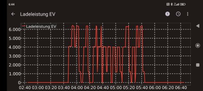

Ich habe es hier abgebrochen, aber beim letzten Versuch mit dem ZOE hat die openWB gestoppt als sie fertig war, hat nur zwischendurch 2x angehalten und neu gestartet.
Hab auch bei der vorherigen Version dieses Ladediagramm mit Peaks. Übertrage per MQTT den SoC weil die RenaultApi rum zickte. Der lädt dann mit Vollgas und geht dann auf 0W und wieder auf die eingestellte Ampere. Dies immer wieder im paar Minutenwechsel. Manchmal hat meine Zoe dann keinen Bock mehr und startet das laden nach 0W nicht mehr.
Hab jetzt leider kein Ladelog. Muss ich mal umstellen und hochladen. Ich stell mal auf RenaultApi um und teste dann nochmal

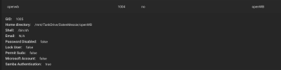

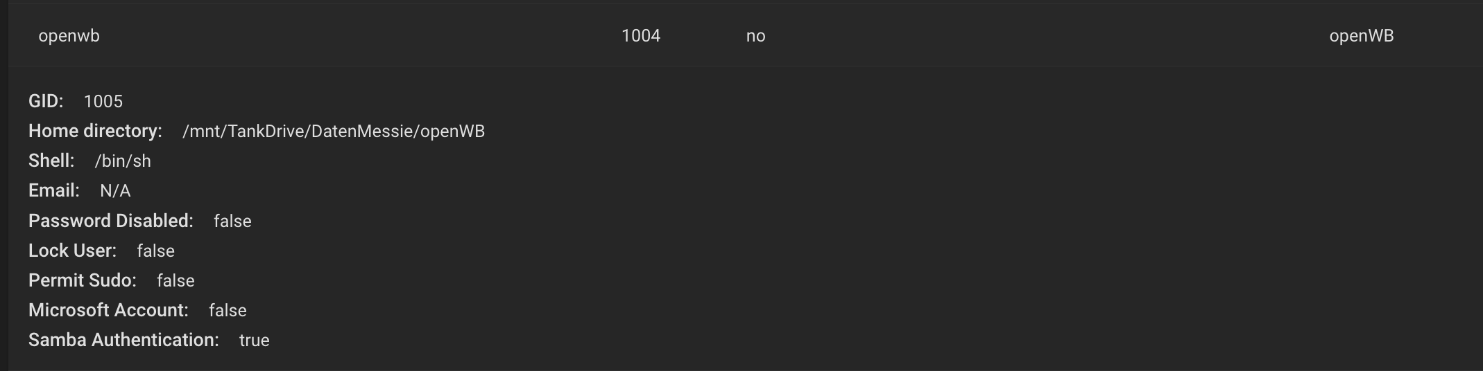

bezüglich dem Backup per Samba habe ich aktuell noch ein paar Probleme.
Ich habe hier ein TrueNAS-System am laufen. Bei diesem habe ich einen neuen Nutzer angelegt und als Home Directory den Ordner angegeben in dem die Backups gespeichert werden sollen. Nur in diesem Ordner hat der Nutzer die entsprechenden Schreibrechte.

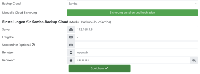

In openBW habe ich nun die Einstellungen wie folgt vorgenommen:
Da der Nutzer direkt mit dem Verzeichnis verknüpft ist habe ich bei der Freigabe nur "/" eingetragen.
Im Main-Log finde ich dann aber nur folgenden Eintrage:
2023-11-21 12:53:09,828 - {SMB.SMBConnection:104} - {INFO:cloud backup} - Authentication with remote machine "192.168.1.8" for user "openwb" will be using NTLM v2 authentication (with extended security)
2023-11-21 12:53:10,185 - {schedule:660} - {DEBUG:MainThread} - Running job Job(interval=1, unit=minutes, do=handler10Sec, args=(), kwargs={})
und es wir kein Backup im dem entsprechenden Verzeichnis abgelegt.
Hat jemand von euch eventuell eine Idee wie ich das zum laufen bekommen könnte?

Re: Rückmeldungen 2.1.2 Beta 3
Jede SMB Freigabe hat auch einen Namen. Ich denke, das wird das Problem sein.
