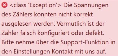

Bei Problemen bitte den Debuglevel unter Einstellungen->System->Fehlersuche auf Details stellen, etwas warten und dann mindestens einen kompletten Durchlauf aus dem Log des internen Ladepunkts in der Fehlersuche kopieren und als Codeblock (Schaltfläche "</>") einfügen, während Du auf dem Release bist.ID4U hat geschrieben: Fr Nov 17, 2023 2:07 pm Die Beta3 begrüßt mich an LP2 (interner Ladepunkt) sofort mit:
Bin wieder auf Release da ich Laden muss. Da funktioniert es.
Hier funktioniert das Laden. Möglicherweise ist dein Zähler auch defekt?
ID4U

Nein, der Zähler ist wohl nicht defekt. Er läuft ja mit der Release einwandfrei. Sobald ich auf die Beta3 wechsel kommt sofort die Meldung. Dann wieder zurück auf Release und alles ist wieder ok.
Da ich am Wochenende laden muss kann ich das im Moment leider erst mal nicht weiter beobachten.

Bitte einen Systembericht absenden und auf den Theead verweisen.ID4U hat geschrieben: Fr Nov 17, 2023 3:32 pm Nein, der Zähler ist wohl nicht defekt. Er läuft ja mit der Release einwandfrei. Sobald ich auf die Beta3 wechsel kommt sofort die Meldung. Dann wieder zurück auf Release und alles ist wieder ok.

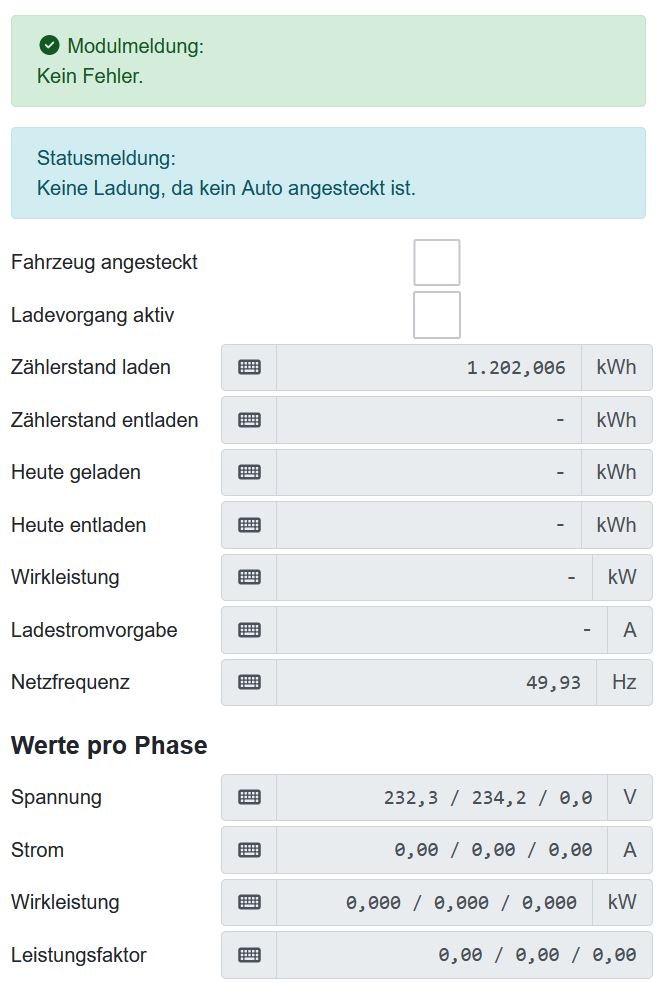

Kann ich nächste Woche gerne mal machen. Im Moment habe ich die Release wieder drauf und will/kann erstmal nicht weiter herumspielen.
Vorab eine kurze Frage: Da es besser zu meiner PV passt habe ich L3 vor der Wallbox abgeklemmt. Wird das in den neueren Versionen vielleicht überwacht? Dann wäre das eine Erklärung für die Fehlermeldung. Denn der Zähler meldet dann ja bei L3 0V. Alle anderen Werte sind ok und werden auch regelmäßg aktualisiert. Das kann ich unter Status in der Release gut beobachten.
