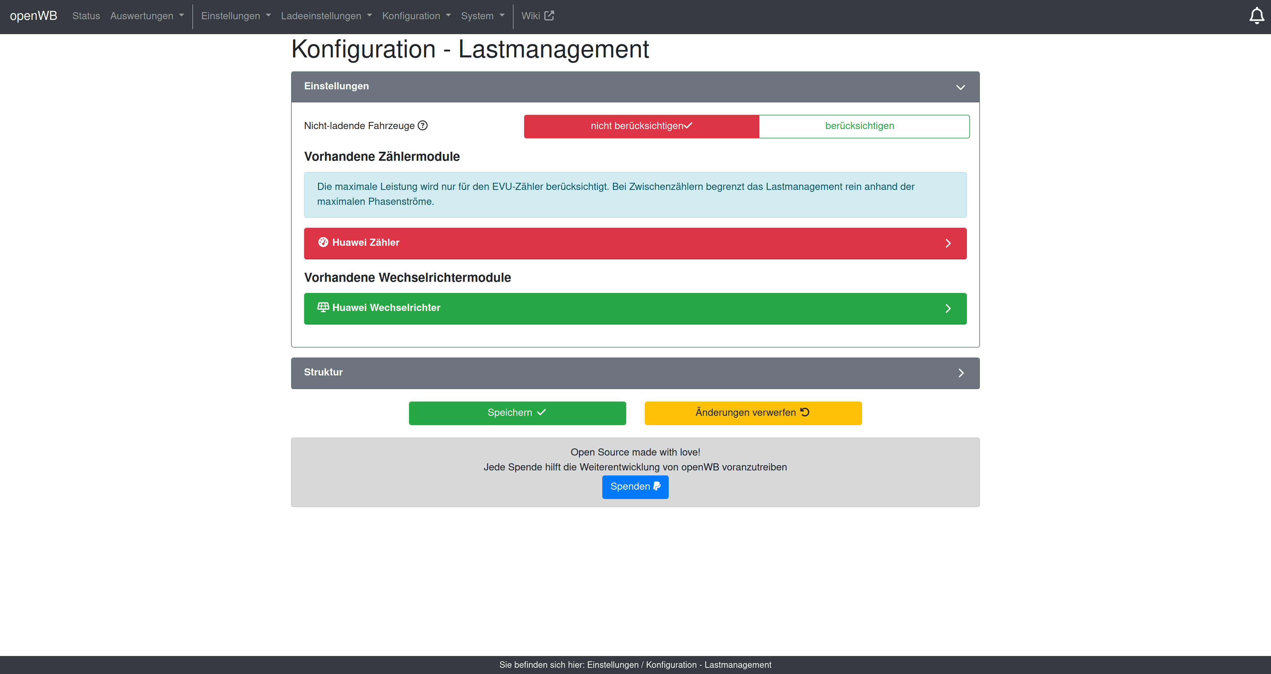

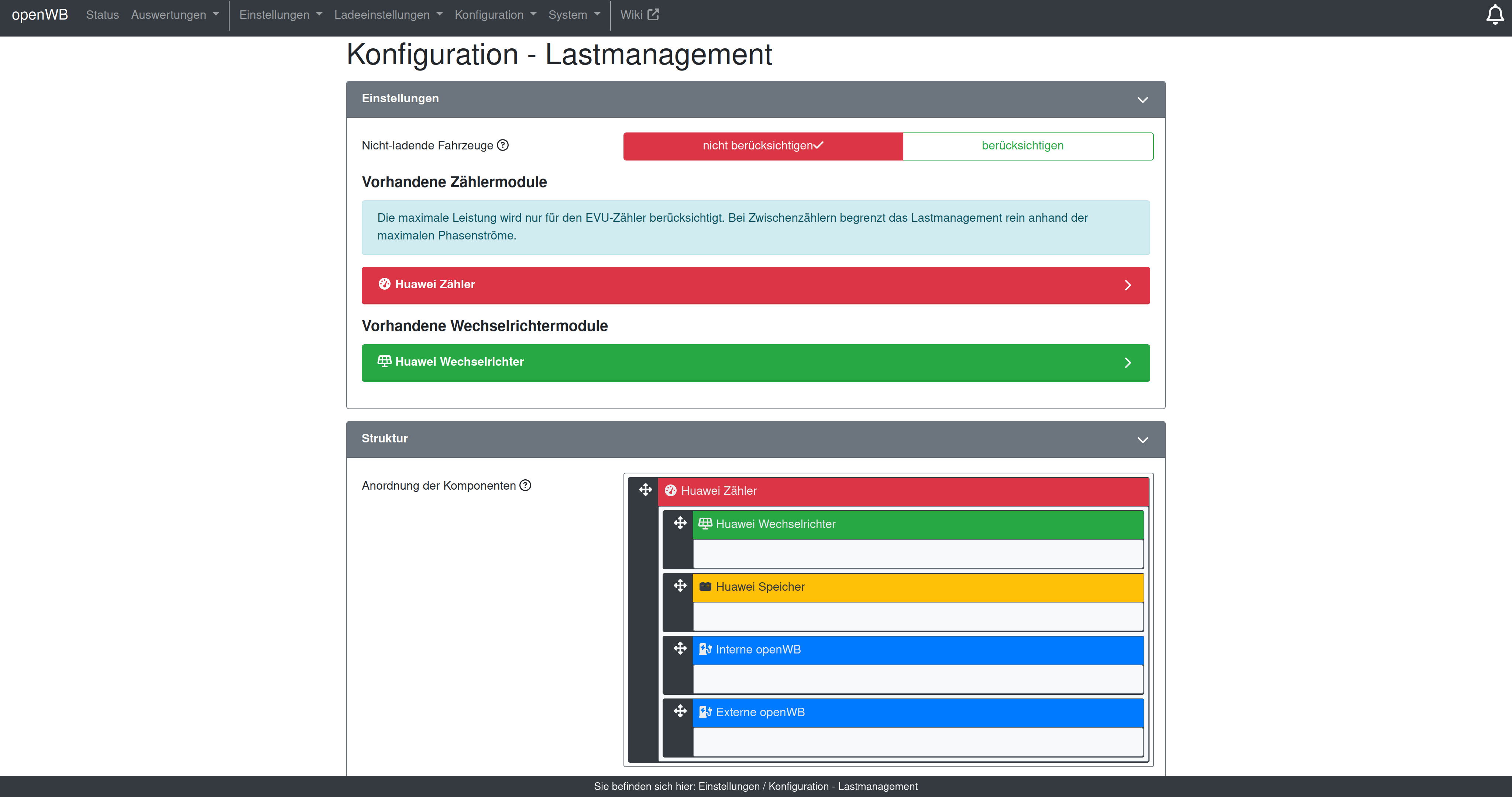

Kannst du mir vielleicht mal einen Screenshot von der Anordnung deines Lastmanagements schicken? Da ist mir die Logik nicht ganz und gar klar.

Hallo Klaus,
anbei ein paar Bilder die hoffentlich helfen.
Ich hatte etwas Probleme beim Auslesen der Werte (die Werte vom Huawei Wechselrichter wurden nicht aktualisiert). Unter "Einstellungen" habe ich das Geschwindigkeit Regelintervall nun auf "sehr langsam" gestellt. Huawei hat ja bekanntermaßen ein Problem bei schnellen Abfragen über Modbus.
Im Augenblick sieht scheint es damit zu funktionieren.
VG, Powder

Ich habe die Screenshots von Powder genutzt um gegen meine Konfig abzugleichen und diese ist gleich.
