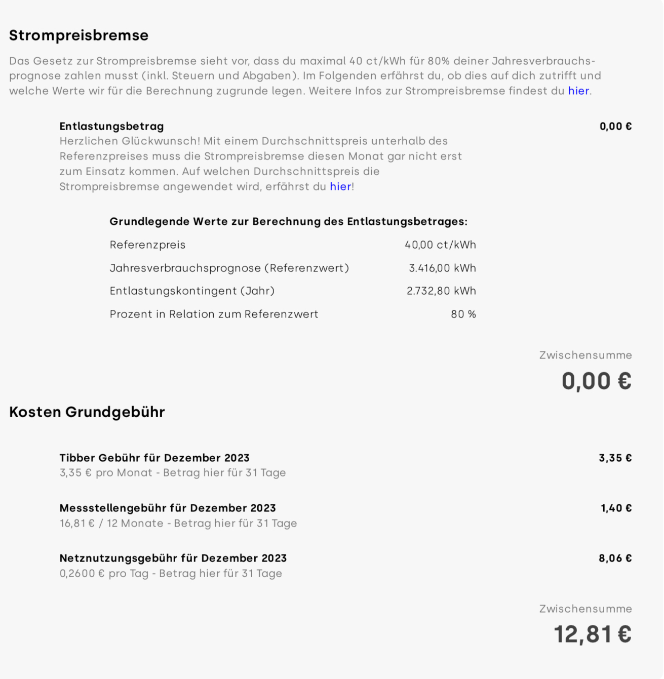

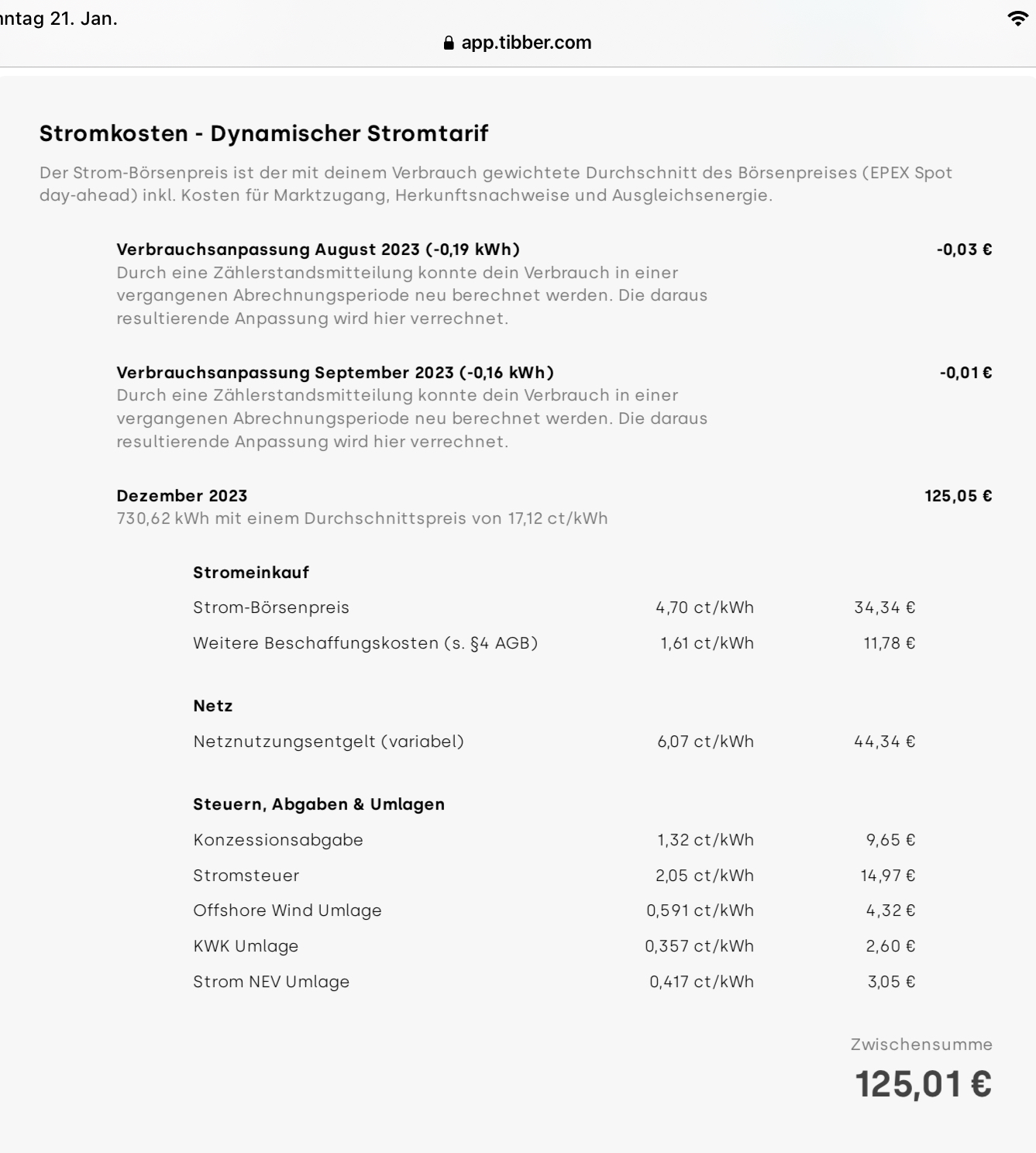

shilbert hat geschrieben: So Jan 21, 2024 1:53 pm Ich springe hier mal auf.
Also beim Vergleichen muss man genau hinschauen. Einerseits werden Strompreise inkl. Nebenkosten angegeben und andererseits nur die Energiekosten zu denen dann noch Nebenkosten hinzukommen.
Im Winter sah das bei awattar dann so aus:
Bezug 768,25 kWh (BEV, Wärmepumpe)
PV: 9,86kWp an E3DC S10 13kWh

Jens hat geschrieben: So Jan 21, 2024 6:43 pm UPS, habe bei annähernd gleichen Verbrauch bei Tibber wesentlich günstiger den Strom erhalten. Nutze jedoch keine Wärmepumpe über Tibber !
Ja, der Preistreiber ist hier wohl die Wärmepumpe. Die scheint den Preis wenig bzw. kaum zu berücksichtigen bzw. arbeitet vielleicht sogar "kontaproduktiv" da sie vor allem zu den Hochpreiszeiten läuft. Nur so kann ich mir den hohen Preis erklären.
Auch ist der Preis natürlich vom allgemeinen Strombedarf abhängig. Und dieser ist bei geringen Außentemperaturen meist hoch. Aber gerade dann braucht die WP eben auch den meisten Strom. Ist bei dynamischen Tarifen eher nicht so gut ...

ID4U hat geschrieben: So Jan 21, 2024 6:50 pm
Ja, natürlich spielt die WP eine große Rolle, jedoch ! 0,58 (0,52) Euronen sind schon happig.

Jens hat geschrieben: So Jan 21, 2024 7:09 pm Ja, natürlich spielt die WP eine große Rolle, jedoch ! 0,58 (0,52) Euronen sind schon happig.
Ja, das finde ich allerdings auch. Und habe so richtig noch keine Erklärung dafür. Wenn ich richtig nachgeschaut habe gab es den höchsten Börsenpreis am 1.12.2023 mit 27,45ct/kWh (brutto). Zuzüglich 3% Awattar-Gebühr sind das 28,3ct/kWh. Das aber nur kurze Zeit, ansonsten war der komplette Monat eher einer der günstigeren Monate. Wie man dann auf 46,3ct/kWh (brutto) nur für Energie kommt ist mir im Moment ein Rätsel.
Selbst wenn man sämtliche Energie des Monats in dieser einen, teuren Stunde verbraucht hätte würde man noch lange nicht auf den Preis kommen. Irgendwas scheint da nicht zu stimmen. Was haben wir übersehen? Wo liegt unser Fehler?
