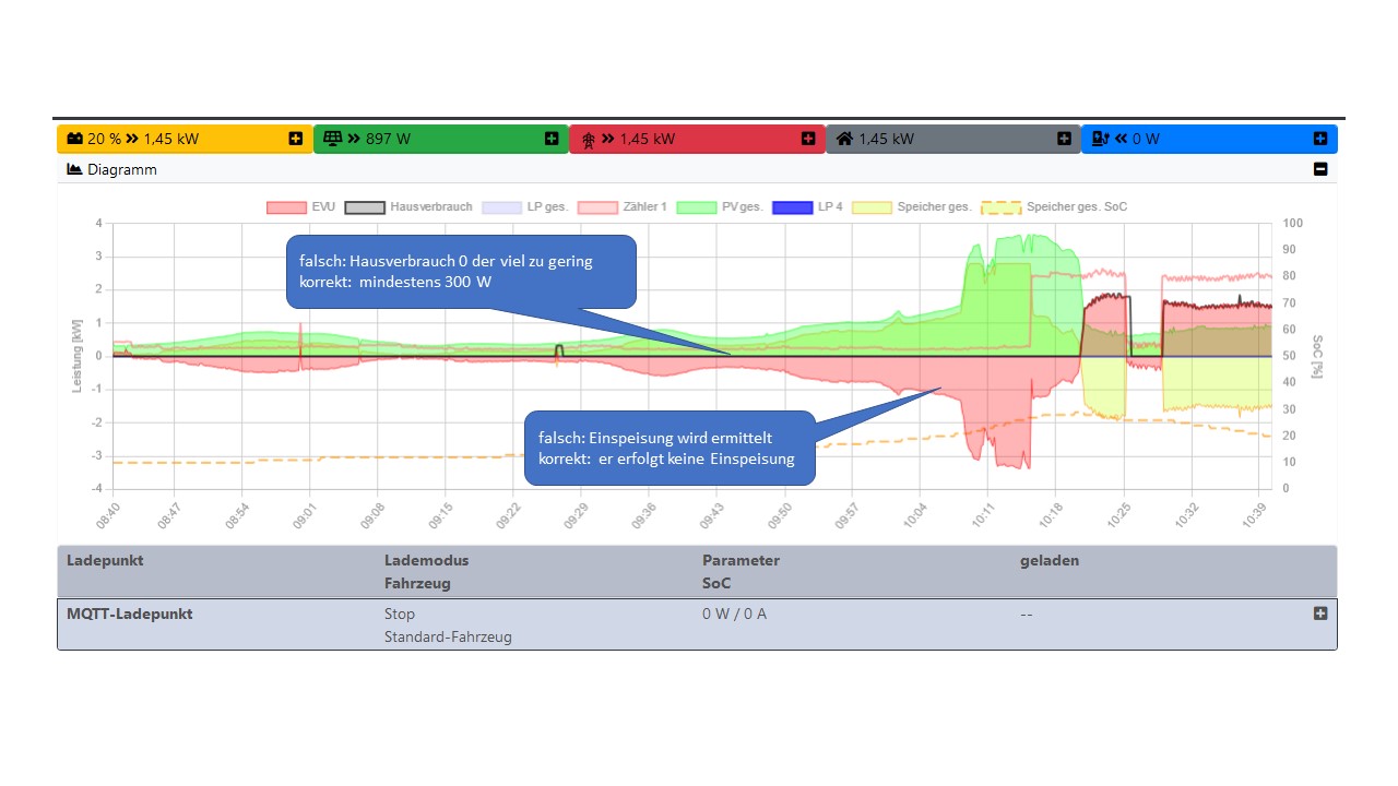

Hier noch eine aktuellen Screenshot und das dazugehörige Main-Log. Passt das so an Info oder soll ich noch ein anderes Logfile bereitstellen?

tschaeffer hat geschrieben: Fr Feb 16, 2024 9:57 am Hier noch eine aktuellen Screenshot und das dazugehörige Main-Log. Passt das so an Info oder soll ich noch ein anderes Logfile bereitstellen?
Ist der Zeitschrieb jetzt mit aktuellem Master und die Batterie parallel oder als Untergerät des WR?
