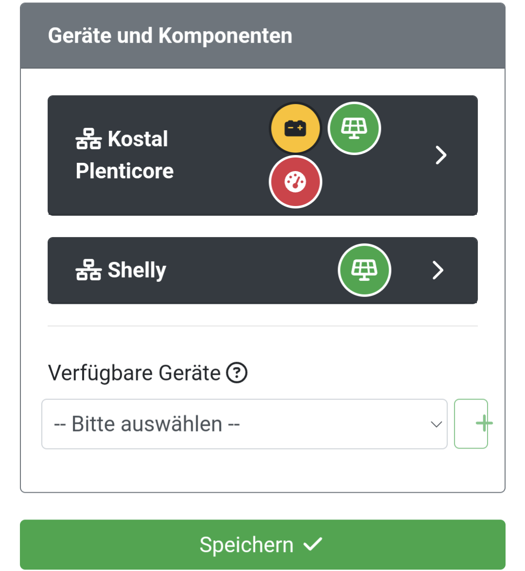

ich scheitere leider daran nach der Umstellung auf SW 2 meine Anlage wieder ans Laufen zu bringen.
Habe einen Kostal Plenticore 8.5, mit KSEM und BYD 7.7 - Wallbox OpenWB Custom

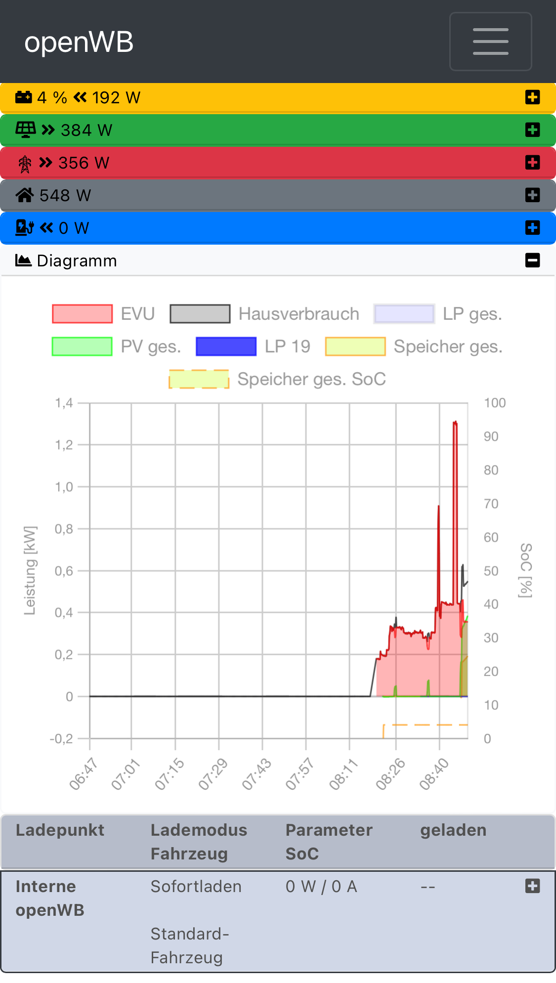

Die aktuelle Struktur habe ich angehangen.

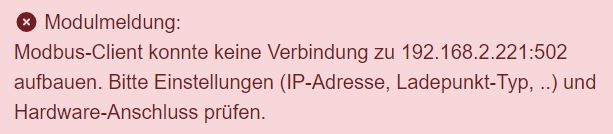

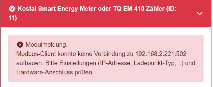

Im Status wird mir ein Fehler beim KSEM angezeigt, habe ich auch angehangen.

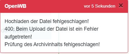

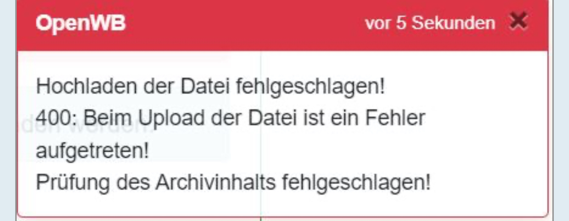

Beim Versuch mein Backup der 1.9er SW aufzuspielen kommt folgende Meldung:
Komme einfach nicht weiter und hoffe mir kann jemand (leicht verständlich) helfen.

Zuerst alle Geräte/Komp. sauber NACHEINANDER einbinden. Den blauen LP erstmal weglassen und erst ganz ganz ganz zum Schluss die Datenübernahme.
Die Fehlermeldung ist eindeutig - kein Zugriff auf's WR/Smartmeter. IP-Adresse prüfen (im Router "fixiert"?), Abgleich mit den Einstellungen der 1.9 ....

Beim KSEM kommt aber wieder sofort der Fehler trotz richtiger IP

Holt denn openWB bei einer Kostal-Konfig direkt vom Smartmeter ab? Bei allen anderen Speichersystemen werden die EVU-Werte vom WR (mit dessen IP) und NICHT vom Smartmeter geholt.

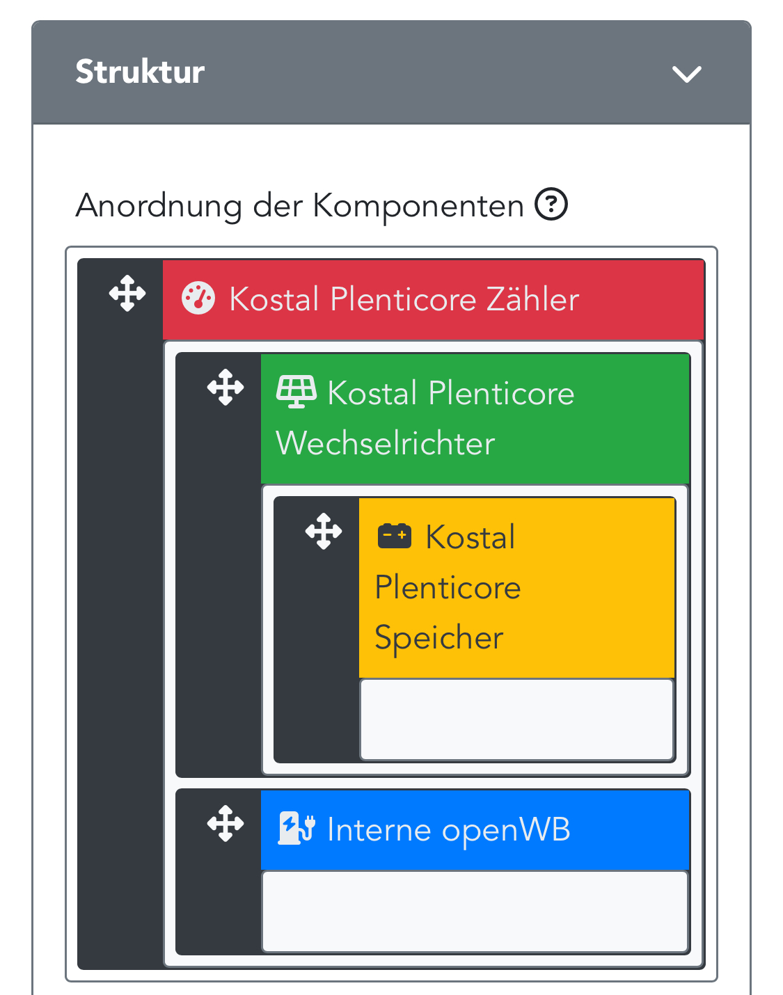

Der nächste Stolperstein wartet dann auch schon:
In Deiner Struktur hast Du den Speicher vor dem Wechselrichter. Der gehört aber "in" den Wechselrichter, sonst wird der Strom aus dem Akku zusätzlich erfasst.

Ich glaube, derzeit ist die Anordnung für Release noch richtiger als anders herum. Das ändert sich erst in der aktuellen Beta oder im master.Thomas aus W hat geschrieben: So Feb 11, 2024 8:13 pm Der nächste Stolperstein wartet dann auch schon:
bye
TEW

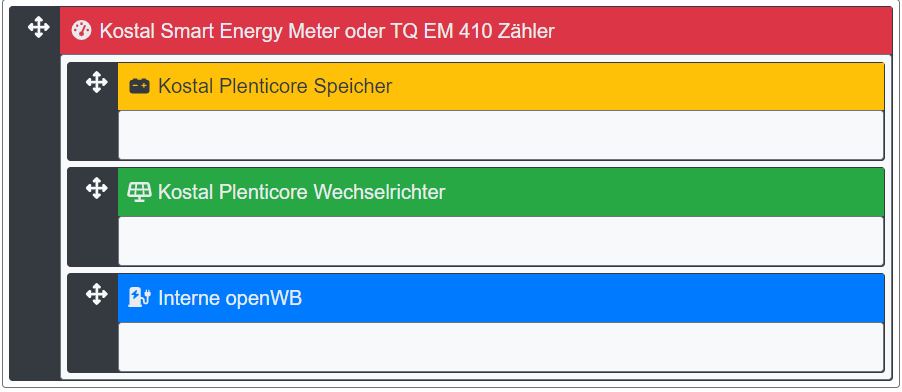

Und ja, das KSEM bitte nicht extra anlegen. Im WR muss eins angelegt werden. Für master (Shelly wegdenken):
Zuletzt geändert von zut am So Feb 11, 2024 10:21 pm, insgesamt 1-mal geändert.

Danke für den Hinweis.zut hat geschrieben: So Feb 11, 2024 10:06 pm
Dann ist es auch verständlich, dass das vom Konfigurator noch nicht als Standard so eingestellt wird...

Jetzt sieht die Struktur wie folgt aus:
Wäre jetzt der nächste Schritt mein Backup wiederherzustellen? Hier kommt leider noch die Fehlermeldung:

Scheint nun zu laufen.
Da aktuell alle auf das neue release warten, würde ich zunächst auf den master-branch wechseln, weil dort fast alle Neuerungen schon drin sind.
Zuvor ein Backup der aktuellen Konfig machen. Danach prüfen, ob alles läuft wie jetzt.
Erst danach würde ich das sw1.9 -> sw2-Thema angehen.

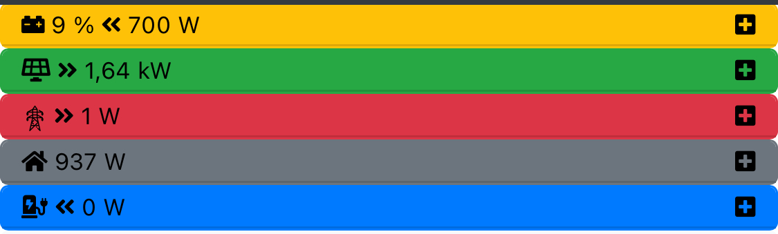

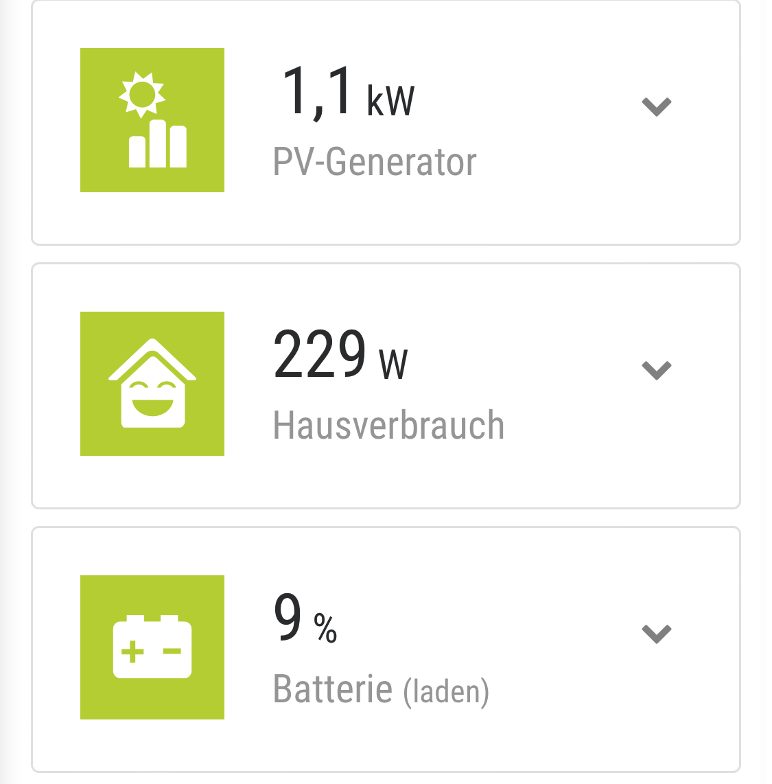

es werden leider unterschiedliche Werte angezeigt:
Woran kann das liegen?
