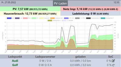

PV geht jetzt wieder, aber ich habe ein neues Problem:
Irgendwo scheint ein Vorzeichen anders zu sein:
Ich verkaufe im Moment ca. 5kW am Zähler per Sichtkontrolle, aber der Hausverbrauch und somit Import sind komplett falsch berechnet.
Werte kommen vom EM24, der per TCP IP angebunden ist. Hat vorher alles einwandfrei funktioniert :o
Im Log sehe ich den Überschuss als negativen Wert, was m.E. korrekt ist:
2022-05-27 12:39:06: Total Watt nicht im Hausverbrauch: 0
2022-05-27 12:39:06: Total Watt nichtabschaltbarer smarthomedevices: 0
2022-05-27 12:39:06: Total Watt abschaltbarer smarthomedevices: 0
2022-05-27 12:39:06: (1) Name rel: 1 oncnt/onstandby/time: 0/0/33567 Status: 10 akt: 0 Z Hw: 0
2022-05-27 12:39:04: Speicher Entladung(-)/Ladung(+): 0 SpeicherSoC: 100
2022-05-27 12:39:04: Uberschuss: -5414 Uberschuss mit Offset: -5414
2022-05-27 12:39:04: EVU Bezug(-)/Einspeisung(+): -5414 max Speicherladung: 0

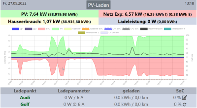

Und auf einmal stimmt wieder alles. Ich hab die Vermutung, der EM24 spinnt.
Zeigt mir im Kontrollprogramm UCS7 die Werte auf einmal mit negativem Vorzeichen an, davor immer positiv?! :geek:
