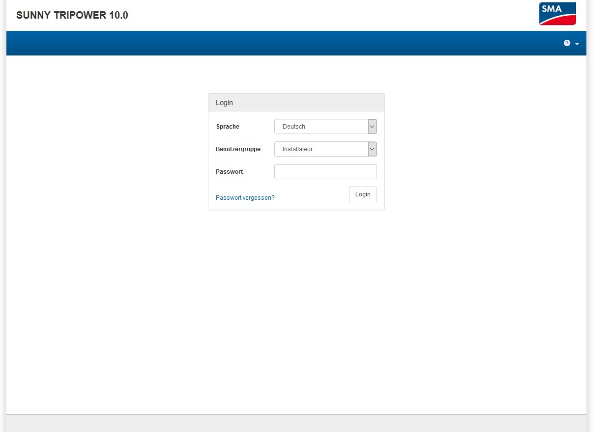

ich komme jetzt erst dazu, mich erneut zu melden. Wenn Dir das Anlagenpasswort bekannt ist, sollte das Einschalten des TCP-Servers meiner Meinung nach kein Problem sein. Ich logge mich direkt als Installateur in den Wechselrichter ein. Nicht über das Sunny Portal! sondern rufe im Browser direkt die IP-Adresse des WR auf. Bei mir meldet er sich dann mit Sunny Tripower 10.0 und einer Login-Oberfläche (s. Bild). Wenn man hier unter Benutzergruppe "Installateur" einstellt und sich mit dem Anlagenpasswort einloggt, kann man unter "Geräteparameter" "Parameter bearbeiten" anklicken. Unter "Externe Kommunikation" findet sich jetzt der TCP-Server, den man nun aktivieren kann. Ich hoffe, es klappt.

leider bringt die IP-Adresse im Browser kein Login-Bild.
Das Netzwerk-Scan bringt 3 SMA IP-Adressen von denen leider keines funktioniert.

Interessant. Am Nein zum TCP-Server kann es nicht liegen, da der bei mir auch noch ausgeschaltet ist (die Wallbox wird gerade erst installiert). Bei mir ist es kein Problem, die Wechselrichter mit https://IP-Adresse aufzurufen. Es gab nur zu Anfang einmal eine Problem, da dem Browser (ich benutze Firefox) das Zertifikat nicht bekannt war. Dann meckerte er und man musste zulassen, dass er das Zertifikat lädt und akzeptiert. Das war aber eine einmalige Sache zu Anfang.
