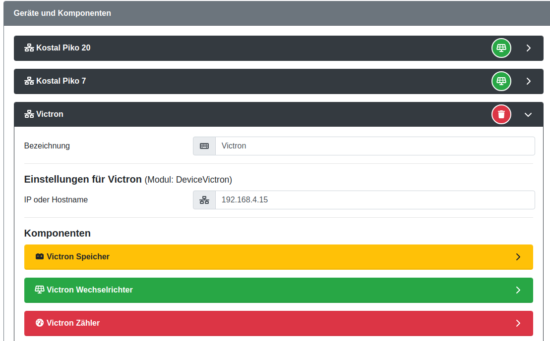

die IP Adresse des Victrons mit http... OMG, voll verpennt, hatte es aus dem Browser kopiert und der nimmt immer die URL... seis drum.
Habs jetzt entsprechend angepasst.
Der 2. Ladepunkt ist jetzt wieder da und der Hausverbrauch auch ... aber nicht das was von und zum Netz geht. Das steht auf 0.

Re: Warum zieht die openweb aus dem Netz, obwohl PV Laden
Verfasst: Fr Feb 16, 2024 11:18 am
von aiole
Wie? Keine EVU-Werte?
Korrekte Victron-ID verwendet?

von bforpc
Am Victron selbst hab ich ja nichts verändert.
Lediglich den Carlo verschoben. Und der hat "immer" die 1 auf dem Modbus. So ist es auch in der openwb eingestellt.
Zur Info: Wenn der Carlo als eigenes Gerät (über IP und Modbus) angesprochen wird, dann klappts....
Während ich das schreibe fällt mir ein, der Carlo hat am Victron eventuell *nicht* die 1, oder?
Obwohl, Modbus ist modbus und da hat jedes gerät immer die gleiche ID... bin jetzt etwas verwirrt.
Verfasst: Fr Feb 16, 2024 11:23 am
von aiole
Bei mir hat der Carlo die ID40 und der Speicher ID100.
Bitte im Victron prüfen.
Ich schreibe dir das nicht umsonst. 1:1 umsetzen, solltest du schon.
Verfasst: Fr Feb 16, 2024 11:25 am
von bforpc
*Korrekt*
habs auch gerade gefunden: VRM Instanz ID: 40
(Warum schreiben die nicht "Modbus ID" ... )
*jetzt* bekomme ich auch Werte in der Oberfläche für alle Geräte. Soweit so gut.
