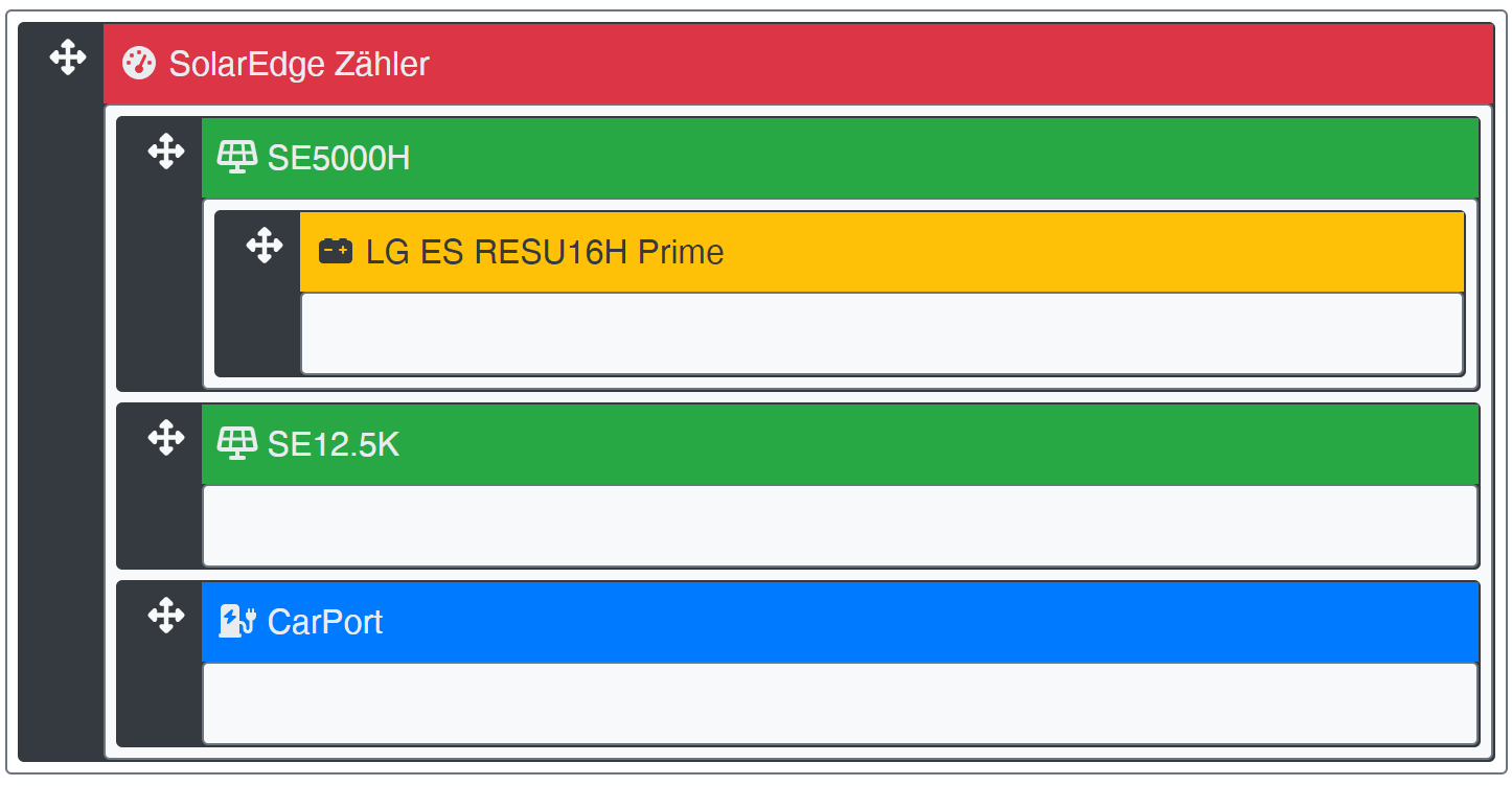

sceph hat geschrieben: Di Feb 20, 2024 11:56 am Ich hab‘ eine ähnliche Konfiguration mit SEK10-RWS und RESU13. Funktioniert. Auf den Speicher kannst Du nicht zugreifen, brauchst Du aber auch nicht.
Bin über deinen Beitrag gestolpert. Bin gerade dabei die Version 2 zu konfigurieren und bekomme einfach keine vernünftigen Zahlen dargestellt. Kannst du mir einmal ein Bild deines Lastmanagements schicken.
Grüße,
Georg

von sceph
Gern doch ...
(128.96 KiB) Noch nie heruntergeladen

Ich bekomme es nicht hin... Habe folgende Hardware:
SolarEdge Zähler
Modbus ID 1
Meter ID 2
SE5000H
Primärer WR
Modbus ID 1
SE12.5K
Sekundärer WR
Modbus ID 3
2 x LG ES RESU16H
angeschlossen an SE5000H
Modbus ID 1
Die Lade- bzw. Entladeleistung der Batterie wird nicht angezeigt, und der Ladestand in % entspricht nur der ersten Batterie.
Irgendjemand mit einem Vorschlag?
