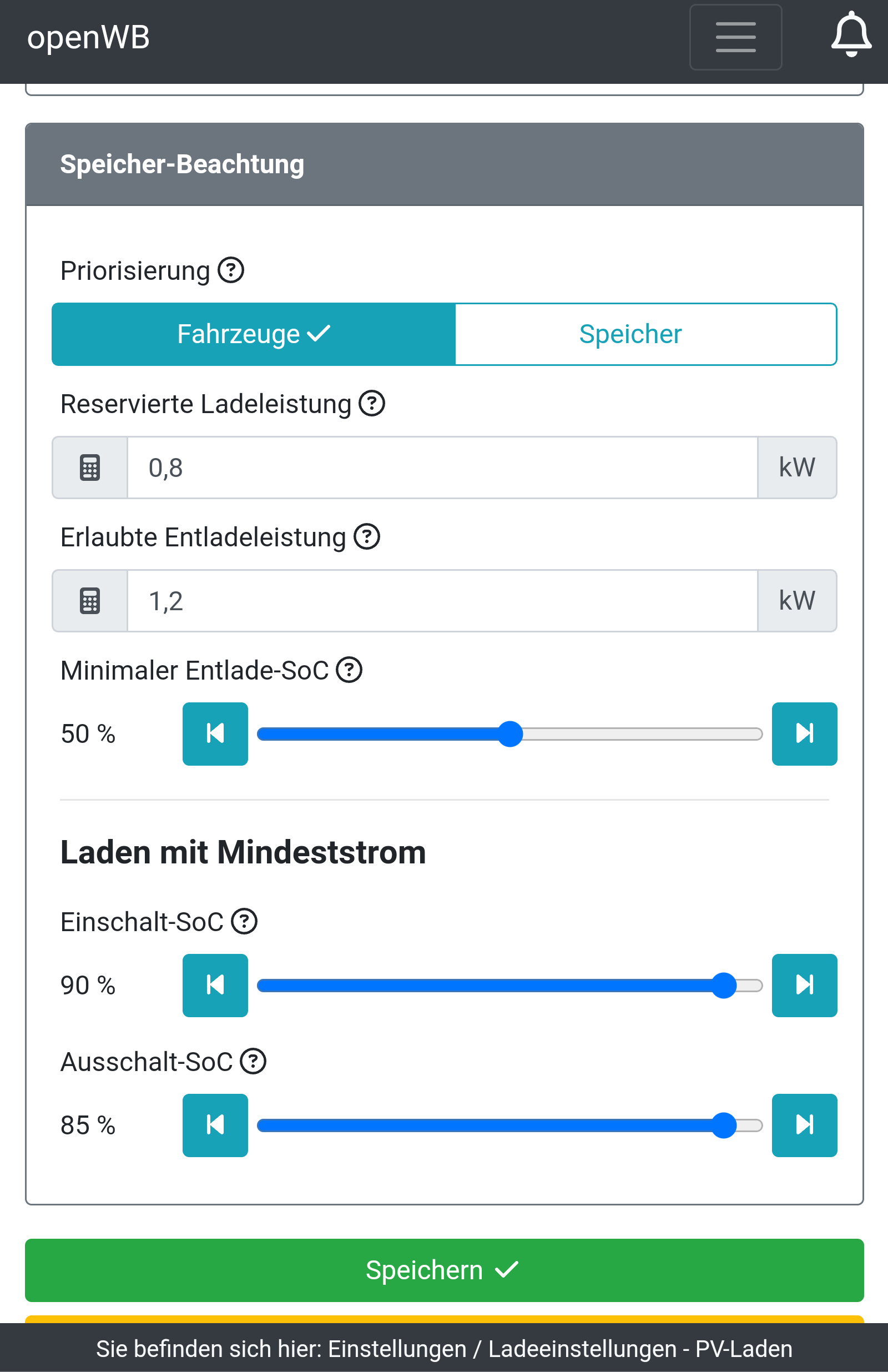

Re: openWB mit Solaredge SE10K RWS und RESU12
Hier mal die Speicherparameter (akt. master sw2), die für die passive Steuerung durch openWB genutzt werden.

aiole hat geschrieben: Di Feb 20, 2024 4:16 pm Hier mal die Speicherparameter (akt. master sw2), die für die passive Steuerung durch openWB genutzt werden.
baertiger hat geschrieben: Di Feb 20, 2024 10:27 pm
Hat es Sinn, die Software auf einen Raspi zu spielen, wenn ich noch keine Wallbox habe? Kann ich mir die Einstellmöglichkeiten schon ansehen, wenn die Hardware noch nicht komplett ist?
Warum nicht? Das Image liegt unter Ankündigungen.
Erst wenn Ladetechnik gebraucht wird, kauft man openWB/smartWB. Damit wird die Software "getragen".
