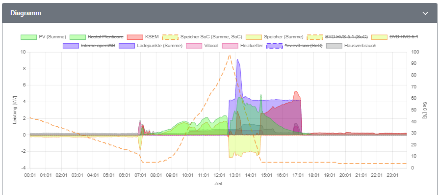

caran17 hat geschrieben: Do Feb 29, 2024 10:29 am An dem Chart von heute kann man es zufällig ganz gut erkennen. Bei mir ist Speicher-Vorrang eingestellt, die Werte für "Reservierte Ladeleistung" und "Erlaubte Entladeleistung" sind auf 0. Das hat eine Weile sehr gut funktioniert. Um ungefähr 10:45 legte die Sonne dann richtig los (pastellgrün). Also hat die WB die Ladeleistung fürs Auto erhöht (durchgezogene blaue Linie), was wahrscheinlich mit den aktuellen Werten gut passte. Dadurch war es aber irgendwann "zu viel", was die Box aber nicht erkennen kann. Das führt aber dazu, dass dann eine ganze Weile nichts in den Speicher ging (sattes grün). Mit einer Mindest-Ladeleistung für den Speicher (bei Speicher-Vorrang) könnte man das verhindern.
Bild: https://ibb.co/Q6SkPZ9
Ich vermute mal, das liegt daran, dass der Wert für die "reservierte Ladeleistung" mit Absicht nicht auf 0 steht.
Lena hatte irgendwo mal geschrieben, dass der Wert auf 200W eingerichtet wurde, weil der Speicher sonst nicht hochregelt.
Den Satz habe ich zwar nie verstanden, könnte aber genau auf Dein Verhalten zutreffen. Daher würde ich es mal mit dem Standardwert 0,2 kW versuchen.

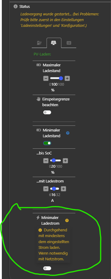

Also aktuell scheint er das mit der Speicherentladung "ok" zu regeln, etwas zappelig ist. Ich habe da so ein Option gefunden. Auf dem Webinterface gibt es die Einstellung "minimaler Ladestrom":
Screenshot 2024-03-02 133448.png (42.17 KiB) 3106 mal betrachtet
Die hatte ich noch nicht entdeckt. Auf jeden Fall ist das Grund, warum er bei mir bislang die Ladung bei Strommangel nicht unterbrochen hat. Hätte ich das schonmal geklärt. Ich habe das mal deaktiviert.
Aktuell habe ich in den Einstellungen "Speicher-Vorrang" und 500W Entladung freigegeben. Das scheint zu laufen. Er regelt um die 500W, aber springt auch mal gen 900W hoch. Also im Einphasigen Betrieb scheint da so laufen. Leider ist momentan nicht genug Bums auf der PV für 3-phasiges Laden. Wird wohl heute auch nix mehr.

Hatte aber auch gestern ein anderes Problem: Sonniger Tag, also Auto-Laden auf Priotität und 1kW Leistung für den Speicher übrig lassen eingestellt. Soweit so gut. Nur leider hat die OpenWB den kompletten Speicher leer gezogen. Da muss auch ein Bug sein.
Screenshot 2024-03-10 122401.png (56.46 KiB) 2912 mal betrachtet
