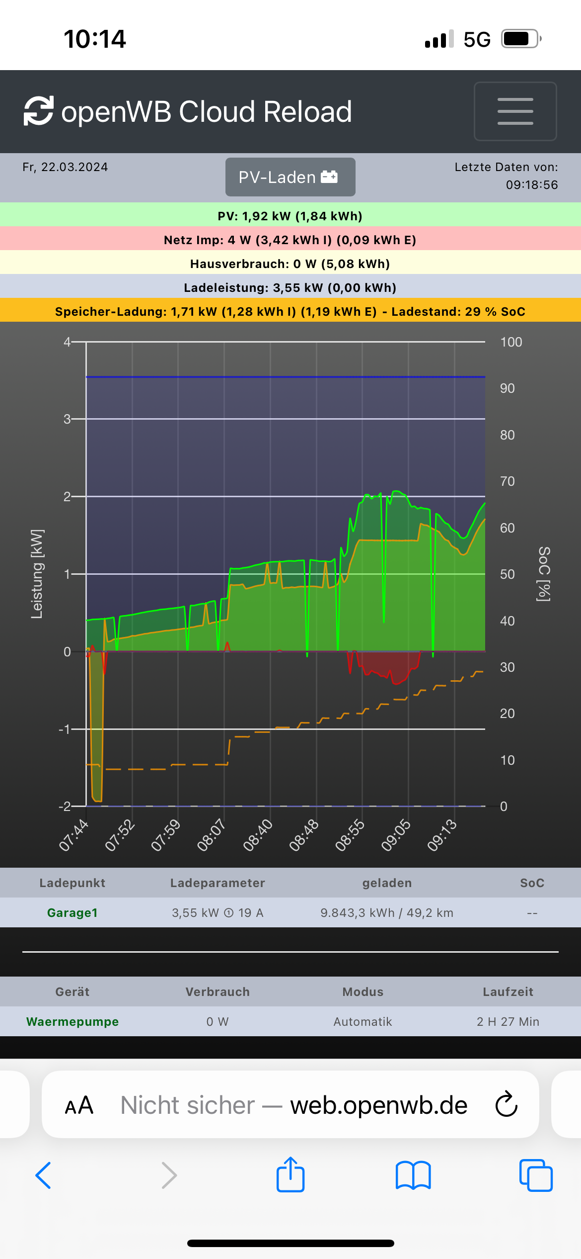

Hier noch ein Bild dazu. Aktuell steht da 19A. Nur dass wir auch vom gleichen reden.

Re: Tesla Model Y einphasiges Laden
Komisch auch, dass der blaue Strich der Ladeleistung immer noch da ist, auch wenn das Fahrzeug gar nicht mehr läd
Genau das habe ich gesucht. Da steht, dass dem Auto 19A angeboten werden und 3,55kW werden abgenommen. Also ist das Problem entweder im Auto (bei Tesla kann man die Ladeleistung einstellen) oder in der Hardware. Ob die 19A auch im Auto ankommen prüfst Du in der Tesla-App oder im Auto, man kann dort die Stromstärke nicht über den von der Wallbox angebotenen Maximalwert stellen. Nur nach unten.
Vermutlich würde die Box auch noch höher regeln, macht sie aber nicht, weil das Auto nicht mitzieht.
Weiter oben hatte er geschrieben, dass in der App keine Begrenzung eingestellt ist. Sonst mach gerne mal nen Screenshot von der Tesla-App.
Das Kabel ist aber auch korrekt und ganz eingesteckt bzw. sauber verriegelt? Ist das nicht der Fall, wird nämlich auch nicht die volle Leistung vom Auto zugelassen - dann mault es aber am Anfang auch…
Sorry für die Verwirrung . ich bin über Umwege auf das Thema gekommen.
Wie ursprünglich geschrieben habe ich einen MG, aber scheinbar das gleiche Problem. Der kann nur einphasig, das aber bis 6,6. nicht schön für die schieflast, ja… habe aber zumindest den Rest der hausverteilung drauf angepasst.
Ich schau mal im MG. Angeblich kann man da Nix runter regeln. In der App sieht man, dass er nur etwa 3,3 bekommt.
Kabel ist original Open Wb für 7,2 kw. Steht so auf der Rechnung
