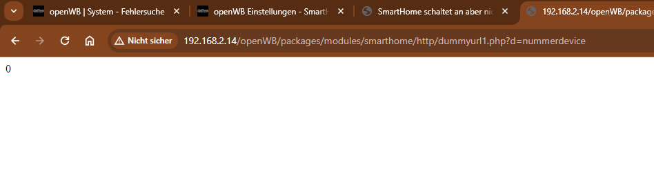

Das tut es ja eben nicht.
Es steht immer auf 0 - gerade noch probiert. Automatisch wurde geschaltet und der Link zeigt immer noch 0

Du must bei d= die devicenummer mitgeben. Also d= 1
Sonst kommt es falsch.

Jawohl, dass ist richtig! Und wenn ich dann in der LeistungsURL
127.0.0.1/openWB/packages/modules/smarthome/http/dummyurl1.php?d=1
statt
127.0.0.1/openWB/packages/modules/smarthome/http/dummyurl1.php?d=nummerdevice
eintrage, funktioniert es auch :D
Vielleicht sollte man den Beschreibungstext entsprechend ändern - für mich sah das so aus, dass die nummerdevice eine Variable ist, die abgefragt wird.
