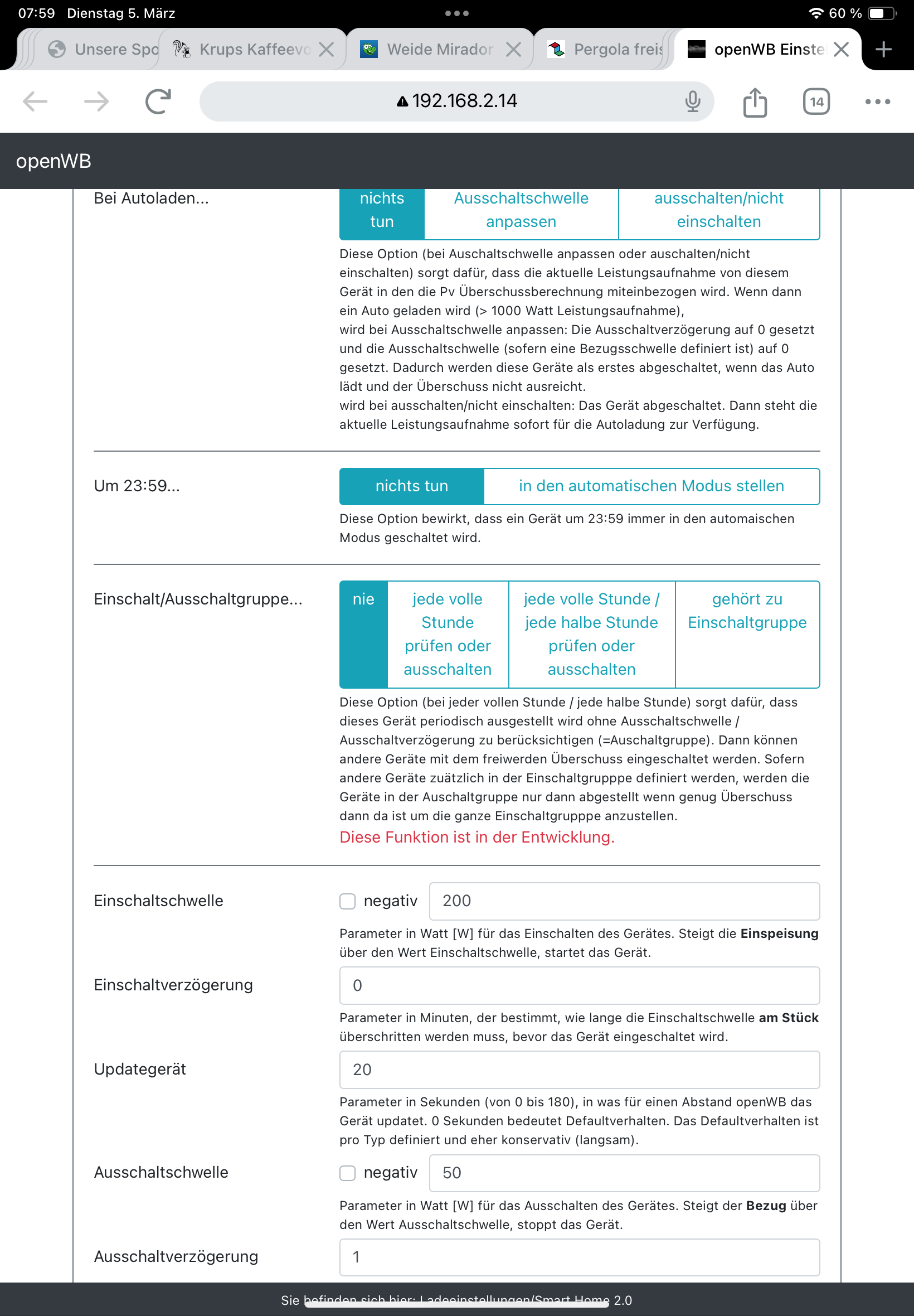

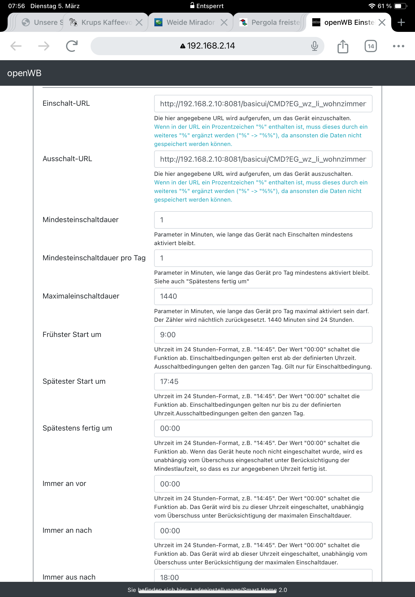

Anbei zwei Screenshots. Ich hoffe, das hilft. Wenn ich die Konfiguration anders exportiert bekomme, freue ich mich über einen Hinweis.
(415.09 KiB) Noch nie heruntergeladen
(425.41 KiB) Noch nie heruntergeladen

Ich hab es grad angekuckt. Kannst du mal dein Smarthomeüarameter von diesem Gerät anzeigen ?
