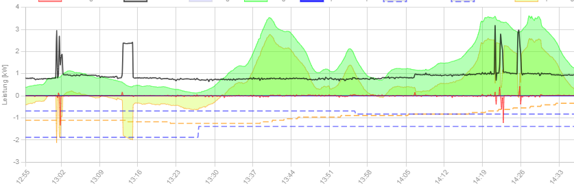

Ich habe weiterhin Probleme mit der Einschaltschwelle beim Speichervorrang.
Laden ohne Mindeststrom, Minimaler Entlade SoC des Speichers ist überschritten.
In der Zeit von 14:26Uhr bis 14:30Uhr wird der Überschuss mit über 2kW in den Speicher geladen, hier hätte der Ladevorgang starten sollen:
2024-03-16 14_55_15-openWB und 1 weitere Seite - Persönlich – Microsoft​ Edge.png
2024-03-16 14_55_15-openWB und 1 weitere Seite - Persönlich – Microsoft​ Edge.png (53.01 KiB) 3591 mal betrachtet
