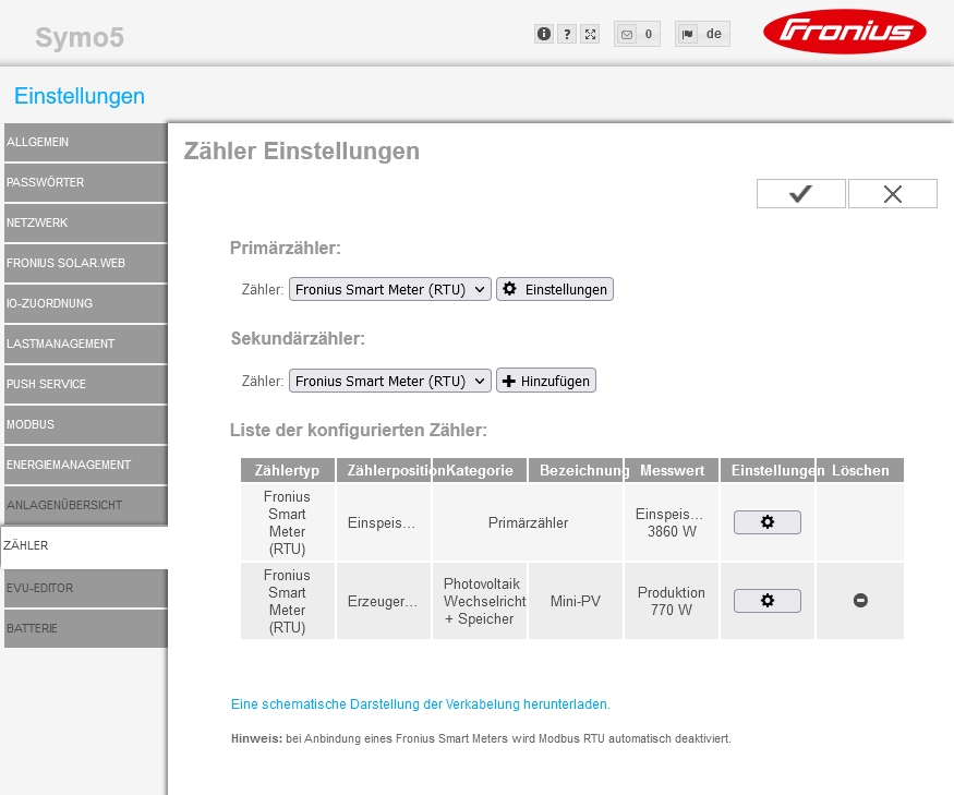

ich habe mir das in der Fronius-Software nochmals angeschaut. Man kann dort tatsächlich Verbraucher und Erzeuger definieren. Und man kann sogar, wie LutzB geschrieben hat, statt einem sekundären Smartmeter einen sekundären Wechselrichter einrichten. Das geht und die Fronius-Software interpretiert alles korrekt.
Bei der Übernahme ins openWB hapert es allerdings. Auch wenn ich dort - wie neuerdings möglich - einen sekundären Fronius-Wechselrichter definiere und im Fronius auch einen sekundären Wechselrichter definiert habe, wird er im openWB nicht erkannt. Es kommen wilde Werte in die Anzeige. Ich habe das Gefühl, dass im openWB der Erzeuger als Verbraucher interpretiert wird, denn die angezeigten PV-Erzeugungswerte sind nun bei openWB in etwa halbiert.
Vielleicht habe ich auch alles falsch gemacht, aber ich krieg's nicht hin. Es wäre ja auch zu schön gewesen.

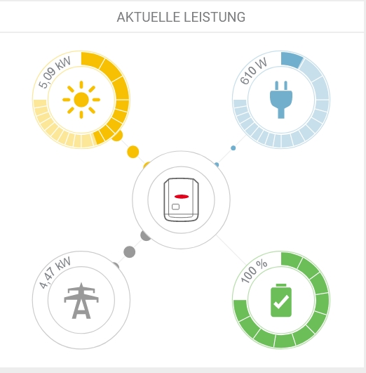

Zusätzlich noch Bildschirmkopien der Werte aus dem Fronius SolarWeb:
Die knappen Zeiten zwischen den Datenaktualisierungen konnte ich aufgrund des Aufwands leider nicht einhalten, aber ich glaube, dass sich in dem Log doch Fehler zeigen, die ich allerdings mangels entsprechenden Fähigkeiten nicht bewerten kann. Wenn Du was rausbekommen und Hilfestellung geben könntest, wäre das natürlich toll. Ich krieg's jedenfalls nicht hin.
Aber jetzt genieße erst mal das Osterfest und lass Dir mit meinem Zeugs einfach Zeit.

@bergfex
Die aktuelle Implementierung des Moduls prüft auf "METER_CAT_WR". Du hast jedoch "METER_CAT_PV_BAT" für das SmartMeter eingestellt. Das funktioniert also so noch nicht. Du könntest das im Fronius ggf. umändern auf diese Einstellung.
Bei der ID der Mini-PV muss die ID "16711681" eingetragen werden.
