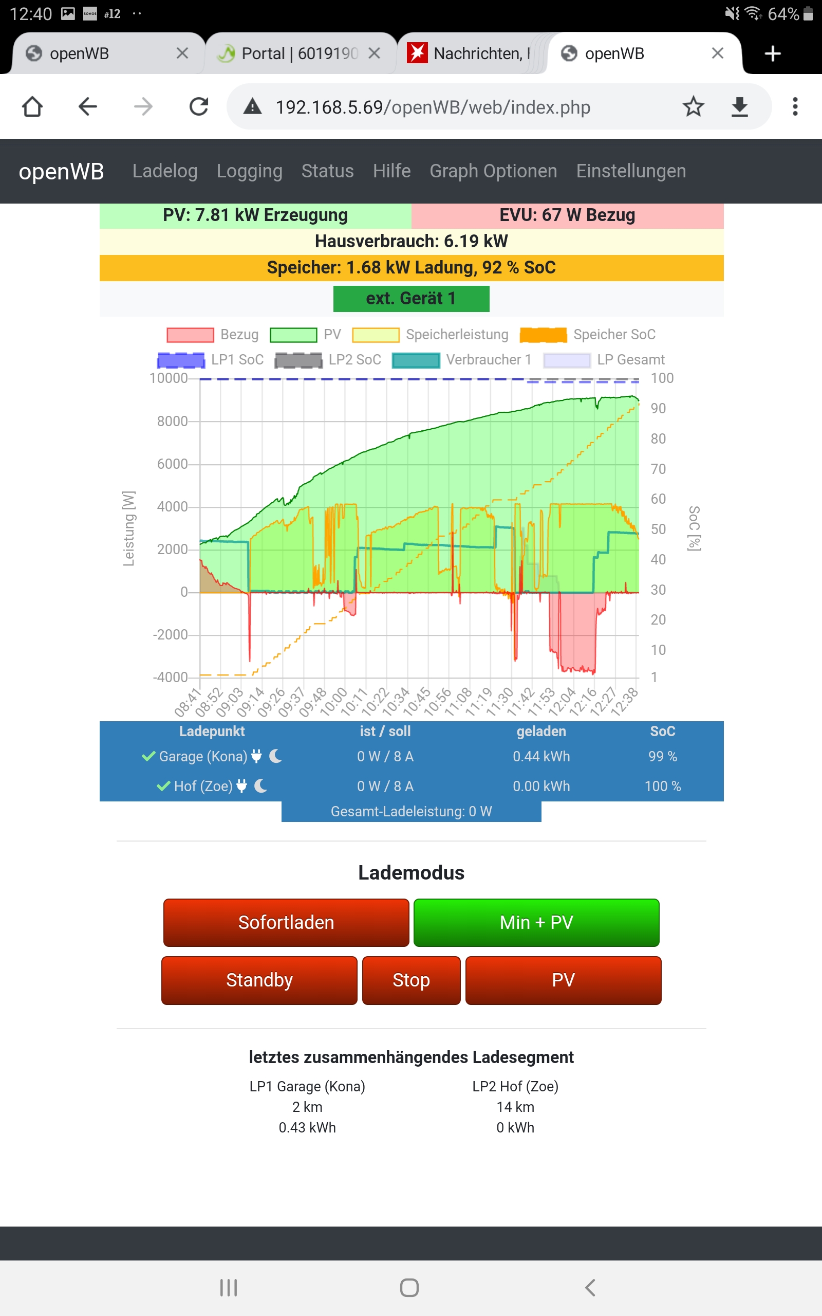

Jetzt ist erst einmal die zweite Wallbox dran, die bekommt ausschließlich Strom vom Inselwechselrichter![]()
Meine pv hat max 13 kw peak.
Meine Wärmepumpe hat ohne Zusatzheizung max leistungsaufnahme von 5.5 kw mit Zusatzheizung zuätzlich 8.8 kw.
Bei Sg Ready Betriebszustand 3 wird ein 400 L Pufferspeicher auf 50 Grad (Erhöhung cirka 20 Grad) und der 400 L Warmwasserspeicher auf 55 Grad von 50 Grad aufgeheizt. Die Zusatzheizung lief bisher einmal Nachts (Installation Ende Feb).
Wenn ich mir die Verbraucher 1 Kurve (ist die Wp) in Openwb anschauen, wüsste ich nicht was ich hier noch mehr bei Sg Ready durch die Wp vebrauchen könnte. Scrpits zur Ansteuerung kannst du alle haben...

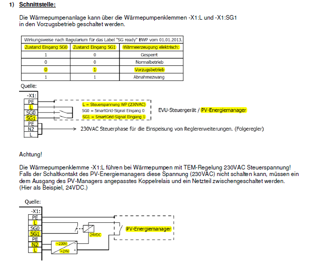

Jetzt habe ich ja noch eine Bartl Wärmepumpe mit SmartGrid im Haus und würde diese gerne integrieren.
Von Bartl habe ich folgende Information: hat jemand schon eine Bartlanlage angeschlossen oder kann mir Tipps / Hilfe geben, was ich dazu benötige an Hardware geg. Anpassung / Einstellungen an der OpenWb Software?

Re: Wärmepumpen Anbindung
Wenn du nur einen Zustand schalten musst, also einen der beiden SG Kontakte, dann kannst du das über einen Shelly 1 machen (ohne PM) der hat einen potentialfreien Kontakt, der dazu geeignet wäre. Der Shelly 1 lässt sich problemlos über Smarthome 2.0 ansteuern.
Meine WP hat zwar kein SG Ready, aber ich steuere sie trotzdem mit Smarthome 2.0 an Hand des Überschusses.
Wenn Du möchtest, kann die WP auch (analog zu Det's Vorschlag) über einen Shelly 3em mit gleichzeitiger Messung (Kontakt auch potentialfrei) eingebunden werden, falls die WP 3- phasig betrieben wird.
Shelly 1 ist hier richtig, wenn du dein Verbrauch der Wp noch zuätzlich separat messen willst ist ein sdm630 oder deren Nachfolger (bei dreiphasigen Anschluss) wünschenswert.
Beide zusammen können dann als ein Smarthomedevice typ shelly und separate Leistungsmessung sdm630 in openwb erfasst werden.
Genau so hab ich es bei mir am Laufen, allerdings manipuliere ich mit dem Shelly den Temperaturfühler, da meine WP kein SG Ready hat.okaegi hat geschrieben: So Mär 06, 2022 1:38 pm Shelly 1 ist hier richtig, wenn du dein Verbrauch der Wp noch zuätzlich separat messen willst ist ein sdm630 oder deren Nachfolger (bei dreiphasigen Anschluss) wünschenswert.
