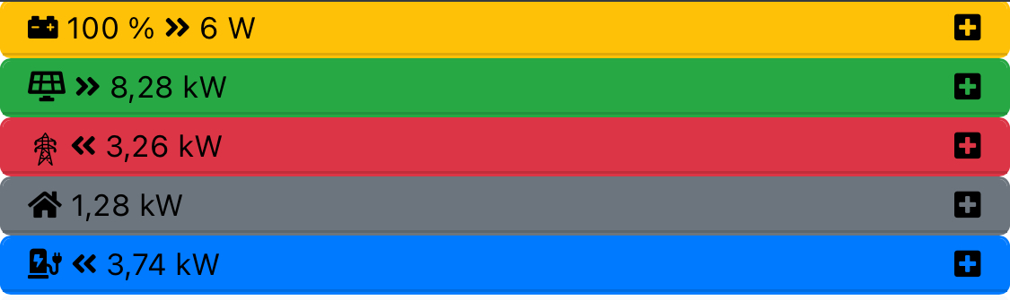

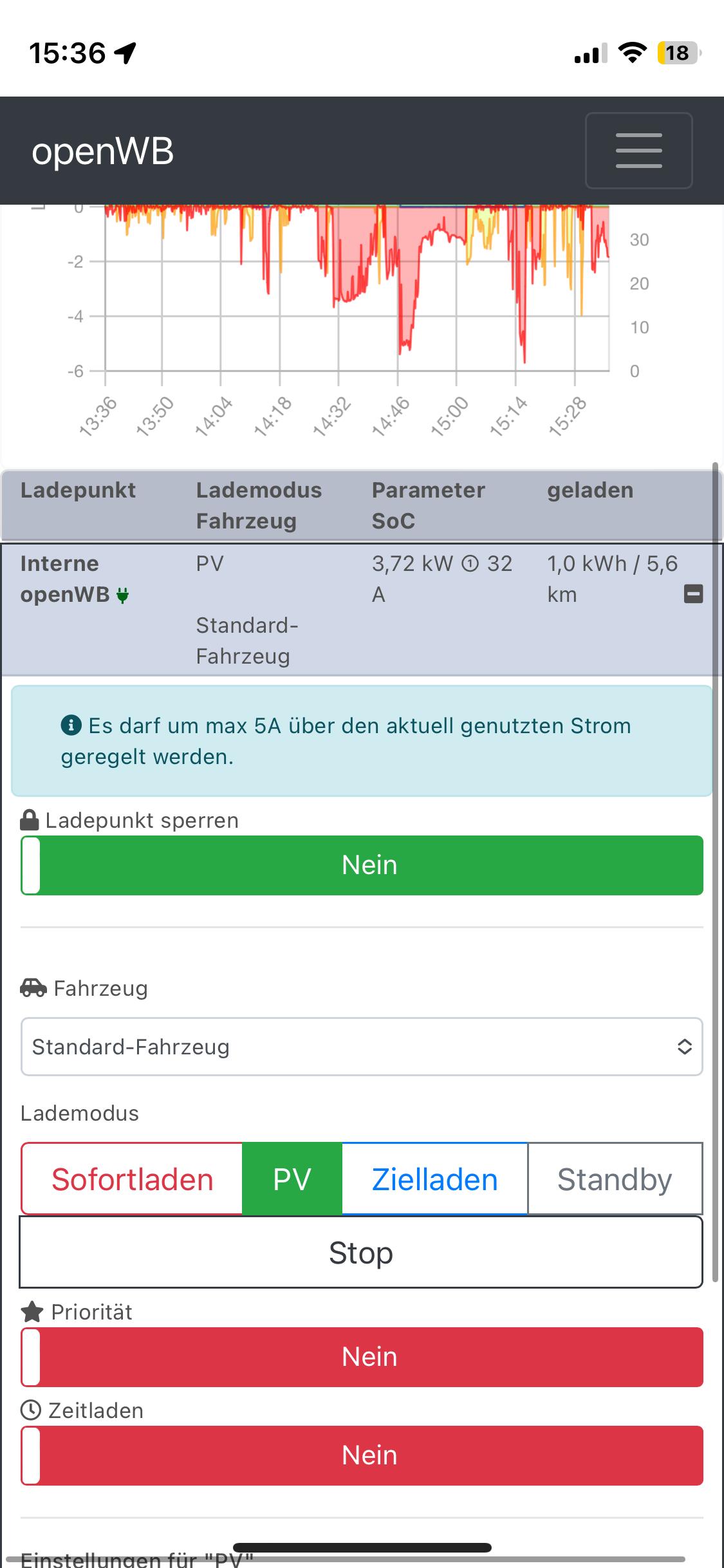

Phasenumschaltung habe ich, hatte es gestern umgestellt weil er gefühlt nicht umgeschaltet hat und nur mit <4KW Überschuss geladen hat und den Rest eingespeist.
Re: Nur Speicher und EV laden möglich?
So wie jetzt, hab wieder auf Automatik umgestellt.
Warum schaltet die Wb jetzt nicht auf 3 Phasen?

Wenn Du unten den Ladepunkt aufklappst, steht dort ein blauer Infotext, der ggf. Hinweise liefert.
Ferner wären alle Einstellungen hilfreich, so muss man sich den Rest zusammenraten.
Im Zweifel musst Du das Logging auf Details stellen und das mal posten:

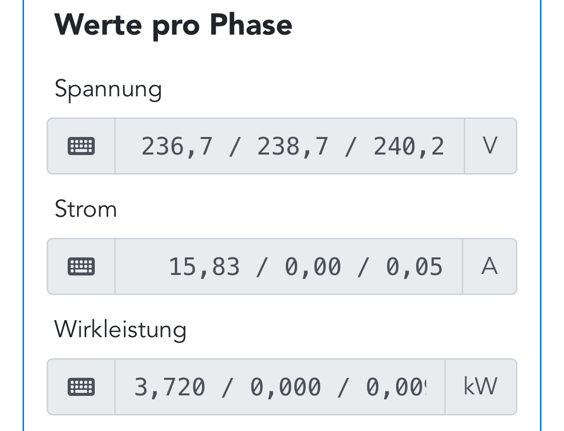

Das Auto lädt nur mit 16A, die Wallbox "denkt" aber, das 32A erlaubt wären, daher möchte sie mehr anbieten und muss noch nicht die Phasen umschalten.
Irgendwo ist da vermutlich was falsch eingestellt (Ladepunkt, Fahrzeug o.ä.)
Auch wenn die Wallbox auf 11kW beschränkt wäre, muss das auch so konfiguriert sein.
Daher alle Einstellungen nochmal prüfen.

Kuck mal im Fahrzeugprofil. Da ist definiert, mit wieviel Strom und wieviel Phasen das Auto kannn. Mach mal beides auf 16A.

Also ich habe eine 8,76kwp Anlage mit Kostal Plenticore 8.5 mit eine BYD 7.7 Speicher.
Die WB ist eine Custom mit Phasenumschaltung.
EV ist ein EQB 250+

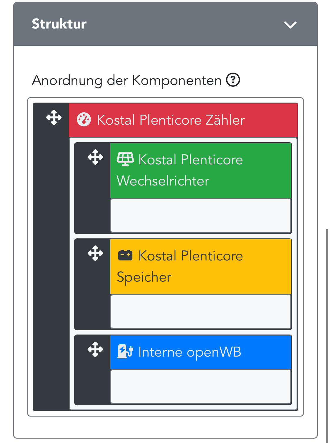

So habe ich beim Umstieg auf die neue SW mit Hilfe die Struktur angelegt:
