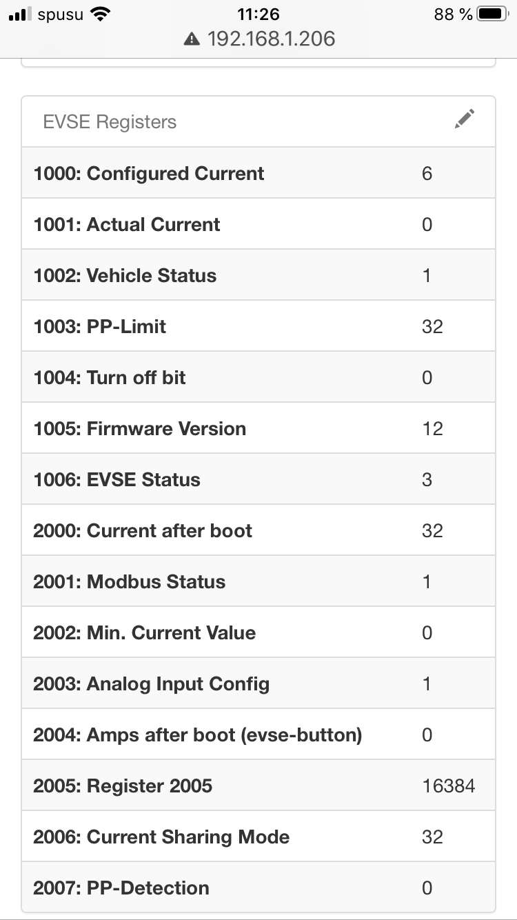

Hallo, bei mir wird auch ein Wert drüber geschrieben,
anbei meine Einstellungen zum Vergleich !

also aktuell sollte die alte Ansteuervariante mit Reg.2005-Schaltung mit openWB funktionieren (kein "always active mode").
Die Register sehen ganz gut aus. Hier kannst Du nochmal vergleichen:
viewtopic.php?f=4&t=39&start=20#p309

Verstehe auch nicht ganz die Anleitung für die Einstellung von Register 2006, glaube nicht dass das der Fehler ist, aber das ist das einzige was an unseren Einstellungen an Unterschied auffällt!
