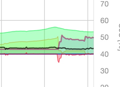

Ich bin auf der Version vom 27.05. Hier kann man schön sehen, was das Umschalten der Prio von Speicher auf Fahrzeug macht:
Seit der Umstellung auf die drei Modi funktioniert das alles viel besser als vorher. Auch mit dem abendlichen Abschalten wird bei mir nichts mehr aus dem Speicher genommen.

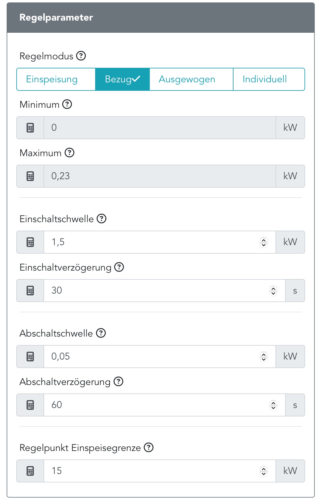

Hier noch meine Einstellungen beim PV-Laden:

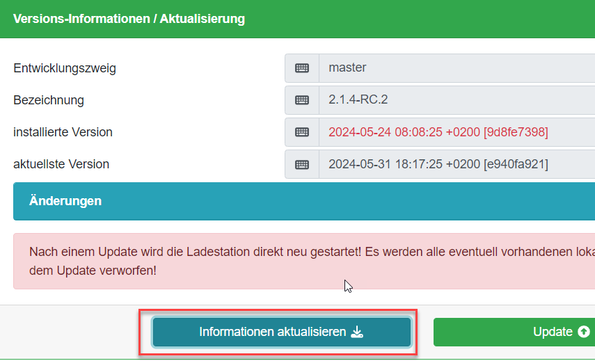

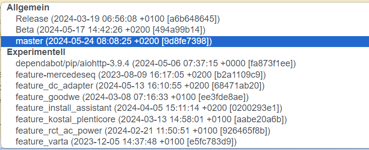

Meinst Du wirklich den 27.5.? Bei mir ist die neueste Version vom 24.5.
Re: Entnahme aus dem Speicher beim PV-Laden
Verfasst: So Jun 02, 2024 12:37 pm
von aiole
aktueller master ist 31.5.24
(227.84 KiB) Noch nie heruntergeladen
Verfasst: So Jun 02, 2024 12:52 pm
von Bernd_M
Ah danke. Jetzt hab ich's auch. Ich hatte nicht auf "Informationen aktualisieren" gedrückt.
Dann werde ich heute Abend mal updaten ... :)
