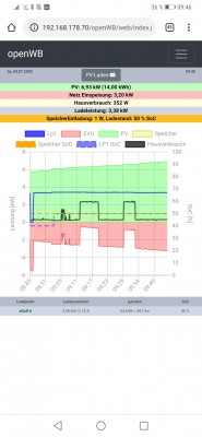

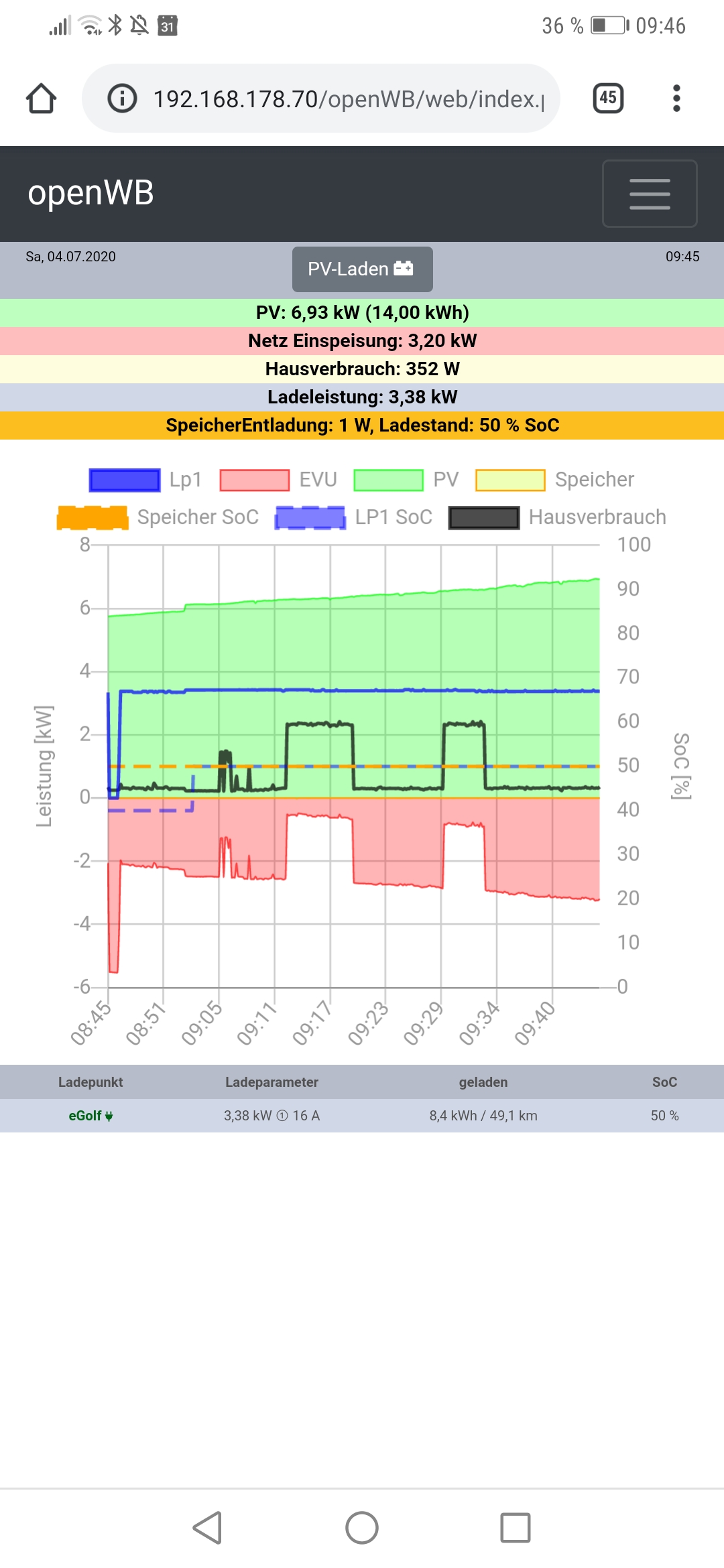

Re: Kostal Plenticore - Überschussladen
Irgendwie bekomme ich es nicht hin, dass mit mehr als 1-phasig geladen wird als 2,87kwh geladen wird. Phasenumschaltung ist verbaut und aktiviert. Genug PV Strom wäre ja vorhanden?
Debug Daten senden wenn du der Meinung bist nun sollte umgeschaltet werden.
Debug gesendet. Ich hatte vermutet, dass bei 6,93kw von Dach die Ladung auf 2Phasig umspringt?
In den Einstellungen der Umschaltung ist NurPV auf einphasig gesetzt. Hier den Automatikmodus auswählen dann geht es.KrailPV hat geschrieben: Sa Jul 04, 2020 7:53 am Debug gesendet. Ich hatte vermutet, dass bei 6,93kw von Dach die Ladung auf 2Phasig umspringt?
Danke für die schnelle Hilfe, das hatte ich wirklich nicht gesehen, jetzt klappt es!!

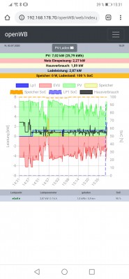

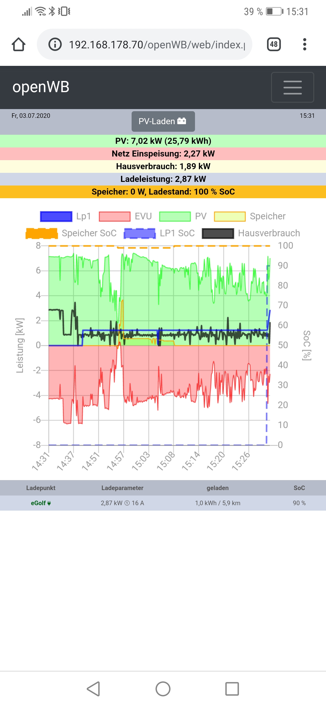

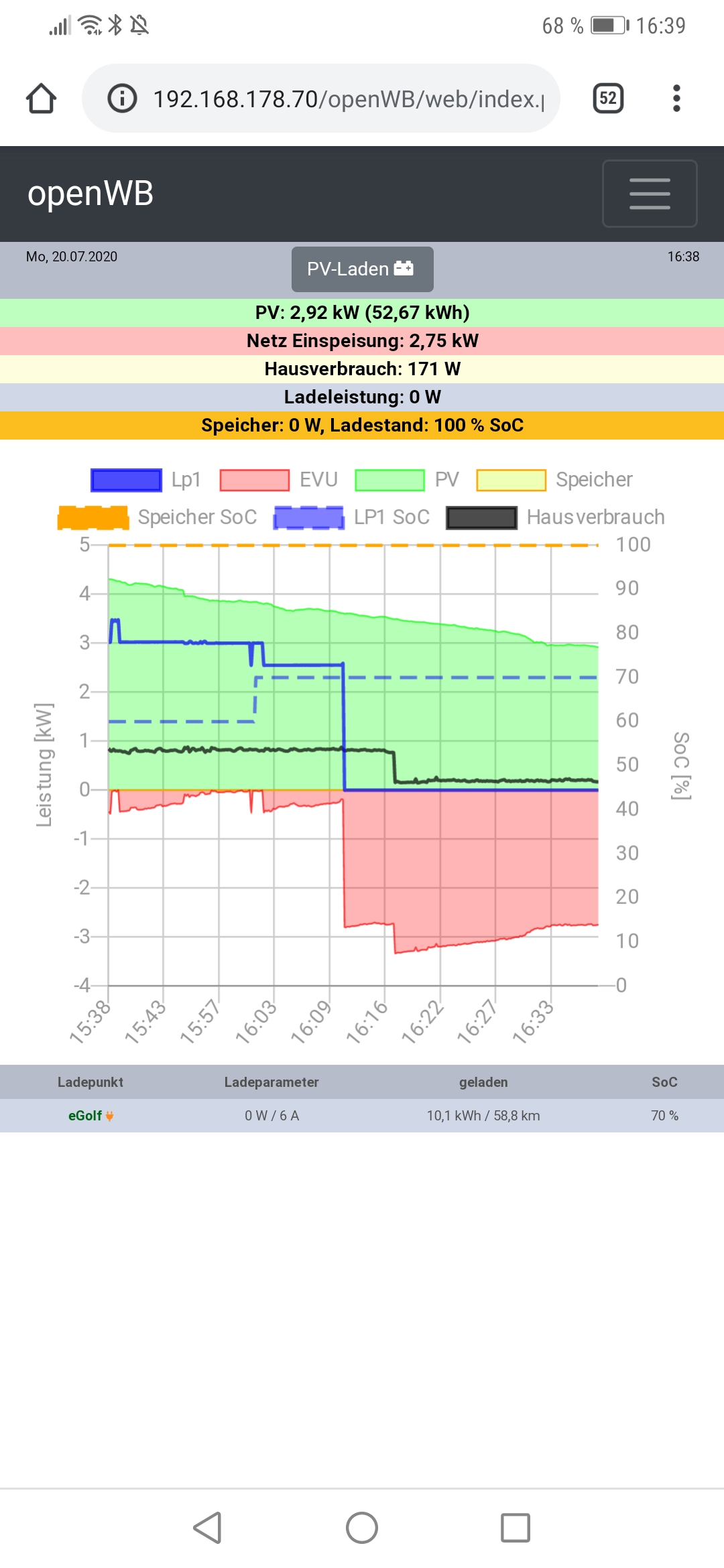

Ich habe nochmals 2 Fragen:
- Beim ersten/unterer Screenshot wurde die Ladung bei 70% unterbrochen, ich kann mir nicht erklären warum? Hat jemand eine Idee auf welche Regel/Einstellung, dieses Verhalten zurückgehen könnte?
- Beim zweiten/oberer Screenshot sieht man, wie immer wieder zwischen 1 und 2 phasig umgeschaltet wird, obwohl 2phadih beim Zuschalten der Batterieladen ja nur die Stromstärke bei 2phasig reduziert werden müsste?
Da die Ladung nachwievor freigegeben ist, ist eine Begrenzung im eGolf aktiv?
Zum ersteren Fall wären Debug Daten interessant wenn genau das auftritt
Debug gesendet, im Golf ist keine Beschränkung drin
