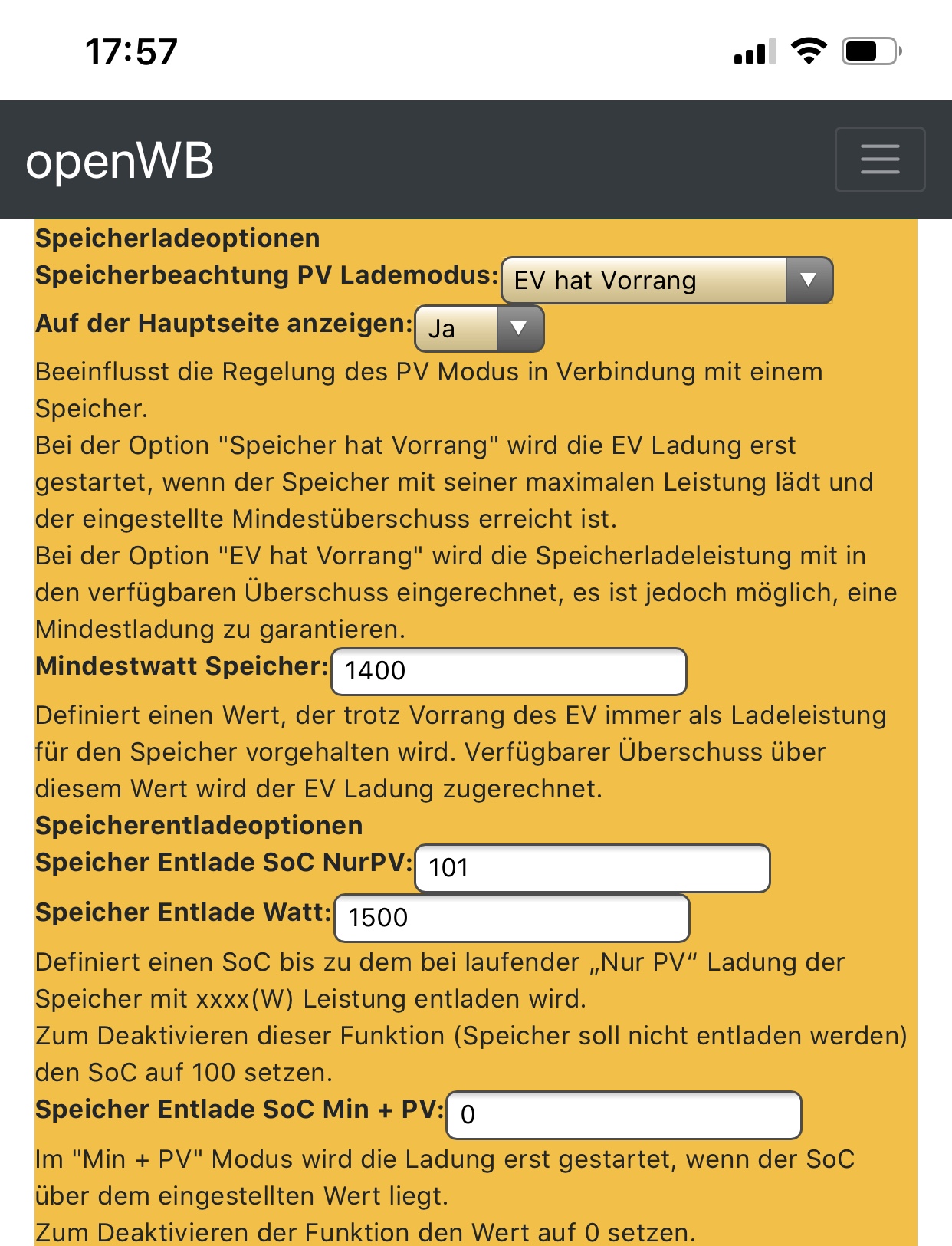

Welche Regeln sind beim Laden hinterlegt? Lade erst Hausbatterie, dann eAuto? Lade niemals eAuto aus Hausbatterie als Beispiel?
Wie wird der "intelligenten Batteriesteuerung" von Kostal umgegangen werden - deaktivieren?

Beiträge: 10171
Has thanked: 162 times
Been thanked: 377 times
Re: Kostal Plenticore - Überschussladen
KrailPV

Danke! Das beantwortet meine Frage, und zeigt mir wie gut die Einstellungsmöglichkeiten sind, echt top!
Was gibt denn in diesem Screenshot die 101 an?
gezielt im „NurPV“ Modus den Speicher entladen bis auf 101 %.
Funktion also inaktiv :)
Ist gedacht fur leute die erst spät mittags anstecken, uber nacht z.B. nur 30% aus dem Speicher brauchen und somit den Speicher Abends z.B. bis 80% fur die Ladung des Autos mitnutzen.
