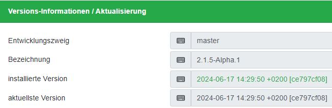

von Daphne
Version:
2024-06-18 12_57_13-openWB _ System - System.jpg (20.9 KiB) 1925 mal betrachtet

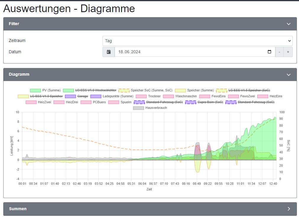

Bei mir werden zwar Tageslogs angezeigt:
2024-06-18 12_54_56-openWB _ Auswertungen - Diagramme.jpg (85.59 KiB) 1925 mal betrachtet

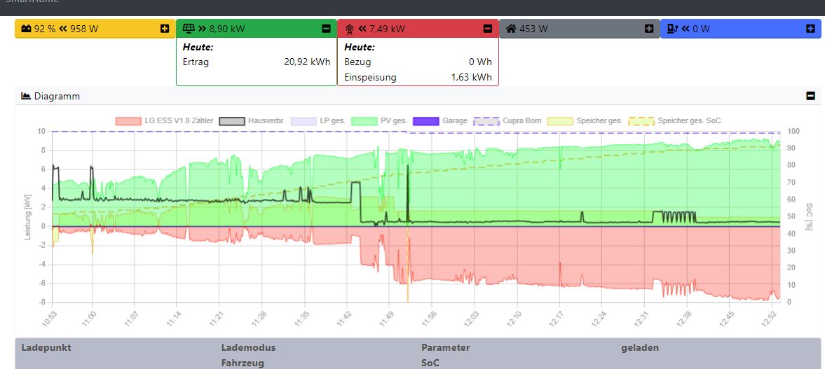

Dafür kann aber der Bezug und die Einspeisung nicht stimmen:

Re: Rückmeldungen openWB software 2.1.5 Alpha 1
Verfasst: Di Jun 18, 2024 12:03 pm
von LenaK
bitte nochmal updaten, die Werte stimmen dann aber erst wieder ab dem Tageswechsel.

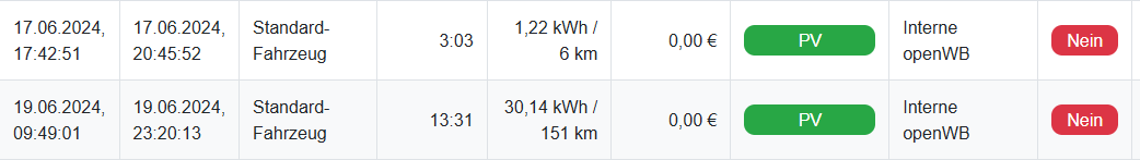

Bei den gleichen Fehlermeldungen werden bei mir außerdem im Ladelog keine Preise mehr gespeichert.
Screenshot 2024-06-20 085721.png (18.03 KiB) 755 mal betrachtet
Die Fehlermeldungen werden bei mir immer dann geschrieben, wenn das Diagramm aufgerufen wird (oder das Colors-Theme).
Wahrscheinlich beschreibt der vorstehende Beitrag den gleichen Fehler.
Verfasst: Do Jun 20, 2024 12:34 pm
von LenaK
Ist behoben, die Logs werden korrigiert. Da die Stromquellen nicht im Log enthalten sind, können die Preise nicht nachträglich berechnet werden (die Stromquellen werden ab einem der nächsten Updates mitgeloggt)
