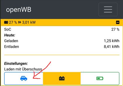

Ich hatte dieses Problem auch, es mus auf alle Fälle der Modus Laden mit Überschuss in der Oberfläche richtig eingestellt werden. Hier kann man verschiedene Optionen einstellen.
