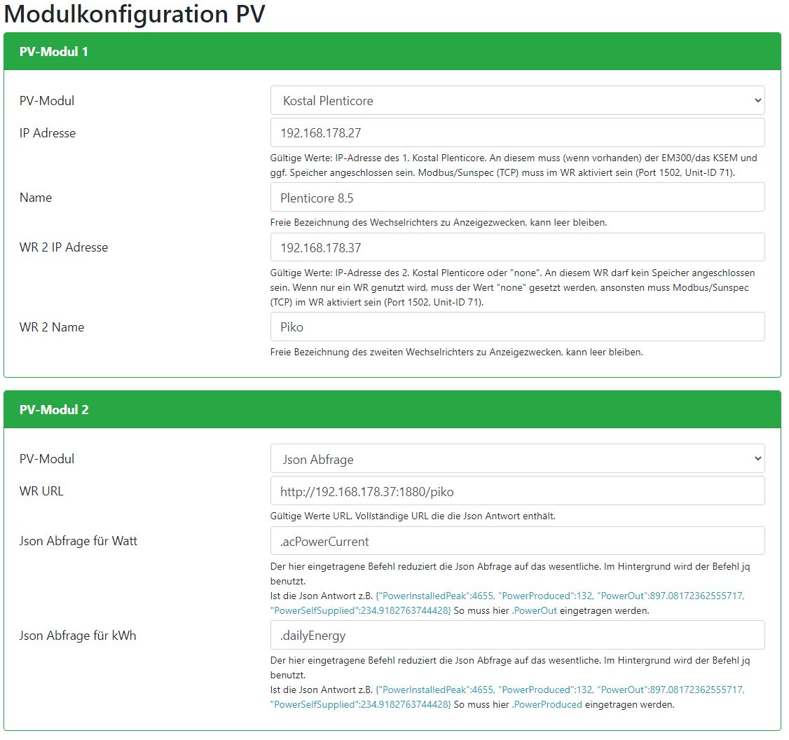

Hallo und danke für die Anregungen,
ich versuche mich gerade daran meinen 2. WR (Kostal Piko alt) per Node-Red auszulesen und die Werte an die opwnWB weiterzuleiten. Habe mir dazu so einiges zusammengesucht und bekomme auch Daten in Node-Red.
Was mir nicht gelingt ist es diese an die openWB weiterzugeben, hat jemand eine Idee?

Ich bin mir tatsächlich unsicher ob die openWB die Daten mit meiner config an der openWB so auslesen kann. Muss ich die entsprechende URL (http://192.168.178.37:1880/piko) erst erstellen oder generiert die sich automatisch durch nodeRed?

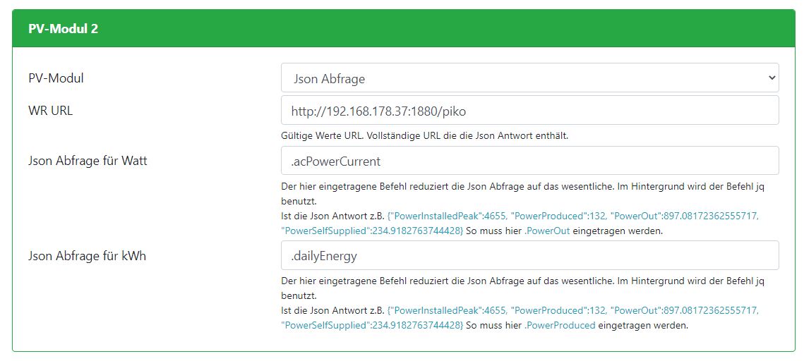

Es scheint nun, als ob du den Piko zweimal abfragst, im 1. und 2. P-Modul.
Lass mal im ersten PV-Modul die xxx.xxx.xxx.37 komplett raus.
Re: PV Modul mehr als ein WR
Habe ich gemacht und es läuft tatsächlich jetzt, vielen Dank Doppeldecker!
