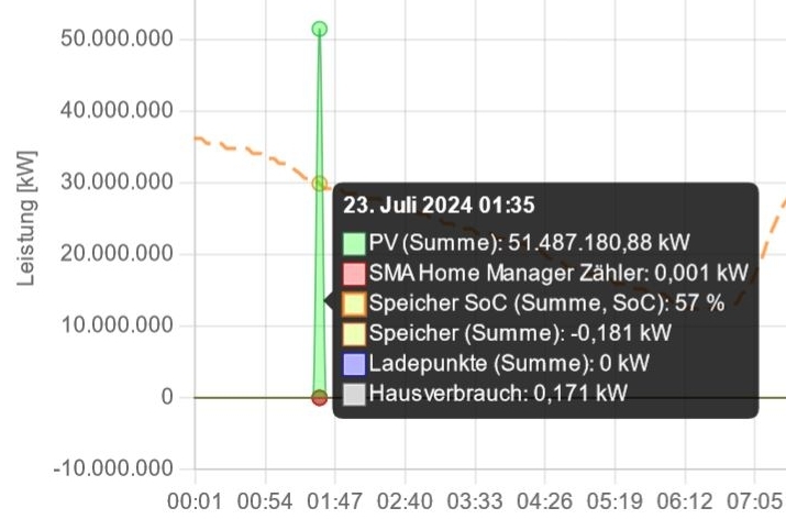

ID4U hat geschrieben: Di Jul 16, 2024 4:36 pm Interessant ist auch das es immer etwas über 51.000.000 kW sind (bei mir genau 51.320.245,856 kW):
Mein Peak heute Nacht (also nach genau einer Woche) durch den "Neustart Diagnosesystem" ist übrigens mit 51.487.180,88 kW angegeben:
