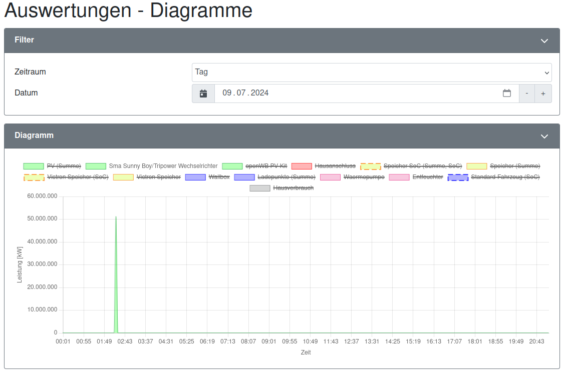

Hallo allerseits,
die Daten meines SMA Sunny Tripower werde im Diagramm des jeweils heutigen Tages falsch angezeigt: Immer gibt es irgend so eine astronomisch hohe Spitze mitten in der Nacht:

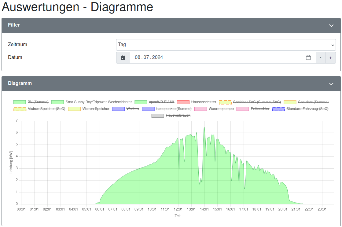

Für alle vorhergehenden Tage werden sie dann aber richtig angezeigt, also immer aber dem gestrigen Tag. Auch auf der Startseite, also im "Live"-Diagramm, werden sie korrekt angezeigt.

Elias Alias hat geschrieben: Di Jul 09, 2024 7:25 pm Immer gibt es irgend so eine astronomisch hohe Spitze mitten in der Nacht:
Kannst Du mal ins Log des WR schauen? Möglicherweise steht da "Neustart Diagnosesystem". Die Zeit nachts passt.
Bei mir passiert das einmal in der Woche. Dann habe ich ganz genau die gleichen Spitzen. War bei der 1.9 nicht so. Seit der 2.x aber schon immer und ist wohl bis heute nicht behoben. Wurde aber schon mehrfach hier im Forum angesprochen (u.a. hier).
In der Zeit gibt es anscheinend vom WR keine Daten. Das wird dann mit Zählerstand 0 fehlinterpretiert. Sobald wieder Daten kommen gibt es dann die Spitze.

Interessant ist auch das es immer etwas über 51.000.000 kW sind (bei mir genau 51.320.245,856 kW):
