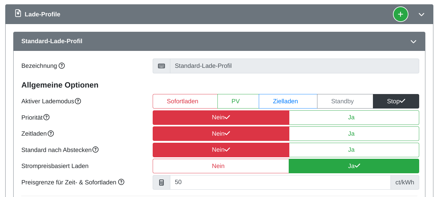

Jetzt im Winter lade ich zur günstigsten Zeit mit Tibber. Dazu "nötig" ist nur die Tibberkonfiguration in der openWB (Token erstellen und eintragen) und das Umstellen vom Lademodus PV-Laden auf Zielladen. Und - das habe ich jetzt schon zweimal übersehen: das Aktivieren von "Strompreisbasiert Laden" im Ladeprofil - siehe Bild.
Das ist auch mein (einziger?) Kritikpunkt: Dass es an mehreren Stellen in Hilfstexten heißt, dass beim Zielladen zu den günstigsten Preisen geladen wird; das funktioniert aber nur, wenn ich in dieser Einstellung im Ladeprofil "Strompreisbasiert Laden" aktiviere. Und wenn ich dann eine Preisgrenze von sagen wir mal 30 Cent eingestellt hab, und Sofortladen will, weil ich schnell weg muss, dann lädt das Auto nicht, wenn der Preis gerade drüber ist.
Kurzum: mein Wunsch wäre, dass bei Zielladen immer zur günstigsten Stunde geladen wird - denn wer Tibber und Co. nutzt, wird ja genau das wollen; und wer wirklich entgegen der wörtlichen Bedeutung zum günstigsten Preis "Sofortladen" möchte, der sollte in den Einstellungen für das Sofortladen den Preis festlegen.
Ergibt das Sinn für Euch?

Philip hat geschrieben: Fr Nov 08, 2024 7:38 am . Und wenn ich dann eine Preisgrenze von sagen wir mal 30 Cent eingestellt hab, und Sofortladen will, weil ich schnell weg muss, dann lädt das Auto nicht, wenn der Preis gerade drüber ist.
Ich habe den Preis bei mir daher sehr hoch (80ct) eingestellt. Habe ich seit dem nie mehr verändert. Bisher keinen Nachteil dadurch gehabt.

Die Preisgrenzen bei Sofort und ZL sind identisch. D.h.bei Sofort (mit Zeitdruck) stellt man strompreisbasiertes Laden (sbL) auf aus.
Sofort mit sbL hat dennoch Berechtigung, da man sich bei ZL erst einen Zielladeplan erstellen muss (lohnt erst bei Regelmäßigkeit). Somit kann man bei Sofort sowohl schnell als auch preisoptimiert laden.
