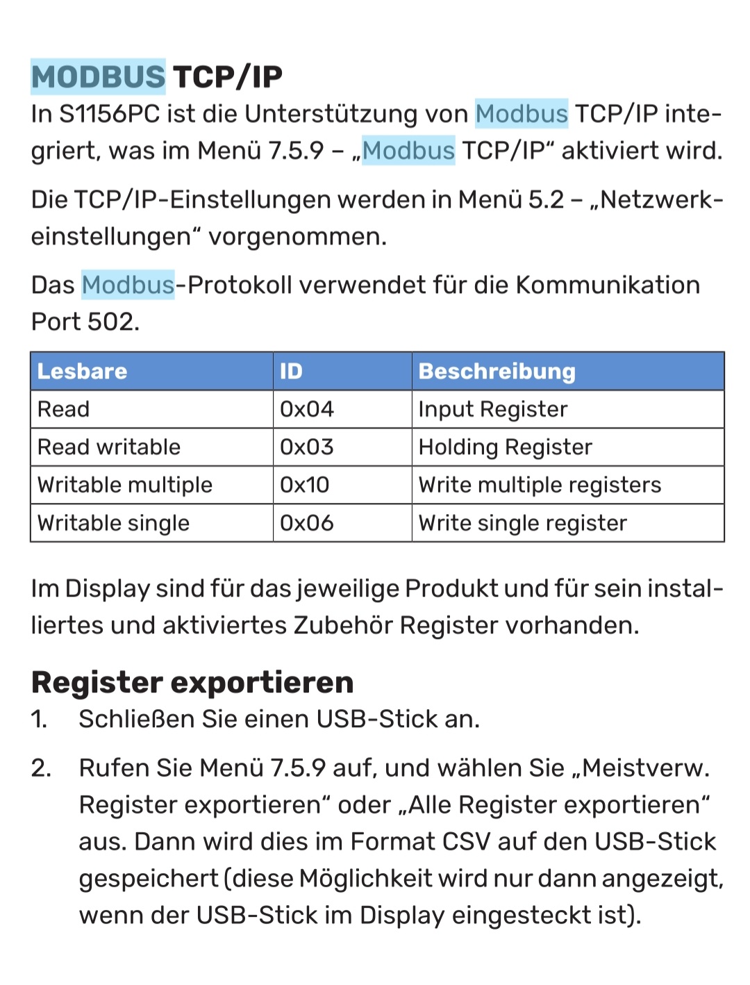

Re: Welches Smartmeter statt S0-Zähler?
Mehr habe ich zu modbus leider nicht gefunden. Aus dem Installationshandbuch der Nibe S1156-8 PC
- Screenshot_20240903-172923_PDF Reader - Hi Read.jpg (288.83 KiB) 499 mal betrachtet
Mit der nibe und modbus haben sich hier schon einige versucht. Wohl eher erfolglos - genaueres steht in dem Theead hier:
https://forum.openwb.de/viewtopic.php?t=5567
Wenn sich die Nibe nicht per modbus steuern lässt, dann schafft das auch ein anderes HEMS nicht, denn die Schnittstelle zu Steuerung gibt es nicht her.
SG-ready geht aber bestimmt.
