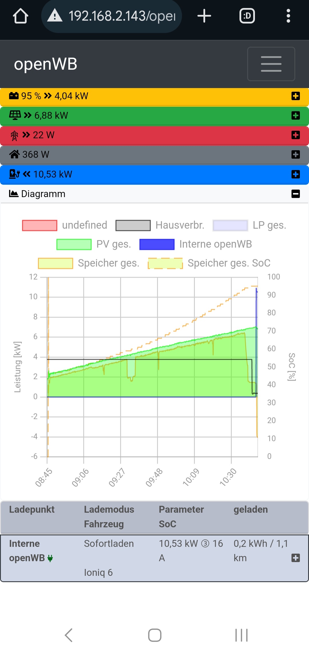

Guten Morgen,
Bitte entschuldigt die späte Rückmeldung - wir waren für 2 Wochen im Urlaub.
Ich habe gerade die Beiträge überflogen und daraufhin die Wallbox auf die aktuelle Alpha Version 2.1.6 upgedatet.
Jetzt passen die Daten alle!
Sowohl die Speicherleistung mit Vorzeichen, als auch die PV Leistung (s Screenshot)
Danke für die schnelle Umsetzung !!
