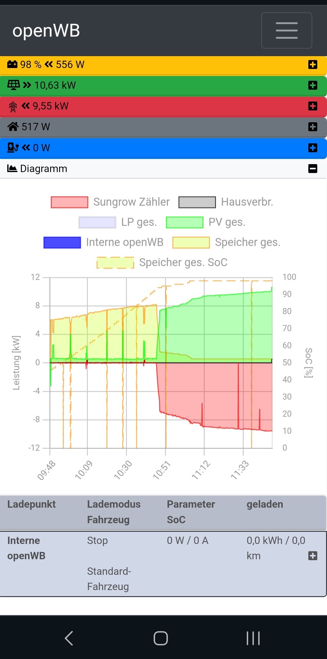

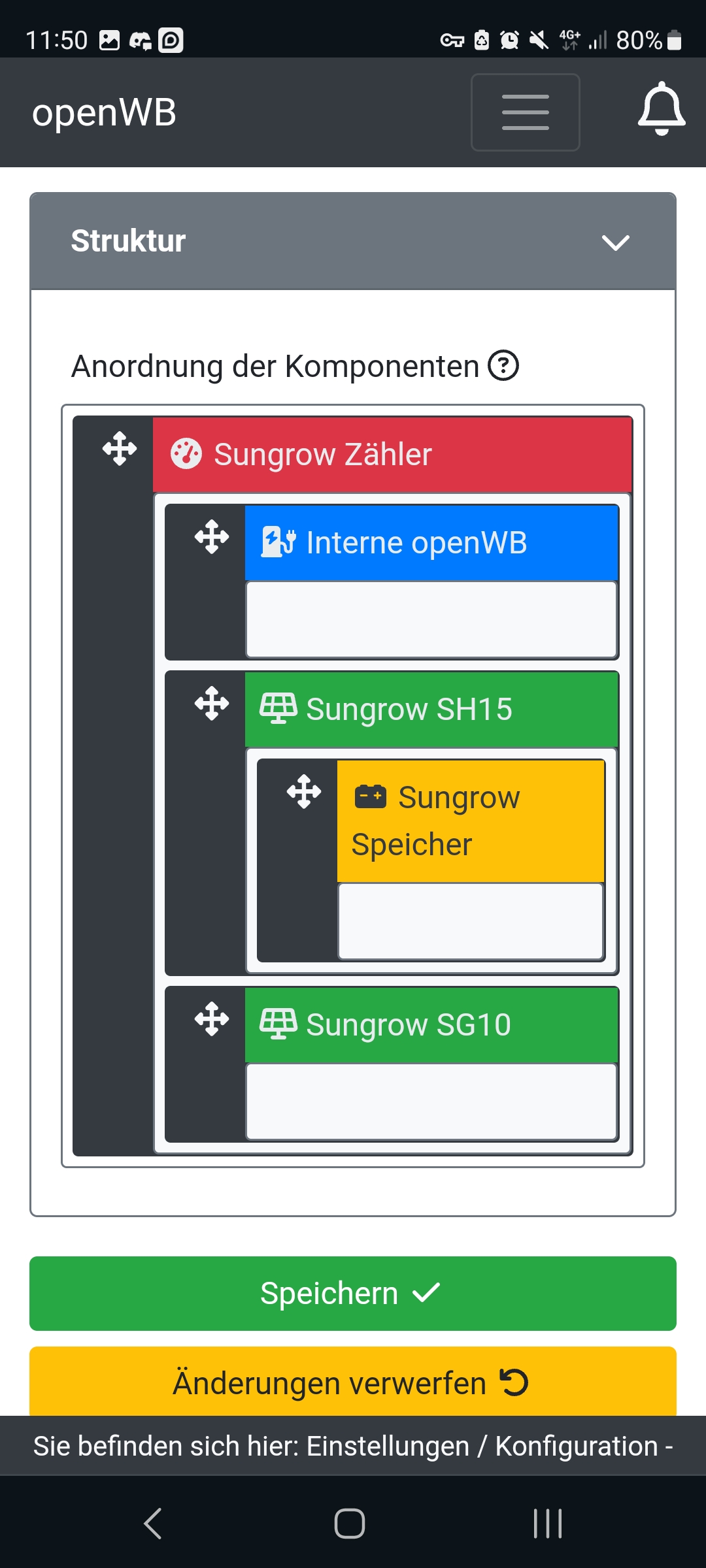

Hallo Zusammen,
bei uns wurde vor kurzem eine Vergrößerung der PV-Anlage durchgeführt. In dem Zuge wurde unser bisheriger Wechselrichter (Kostal Plenticore Plus 10 + BYD Speicher) ersetzt durch folgende Infrastruktur:
1) Sungrow Hybridwechselrichter SH 15
- 1 String Süddach
- 1 String Norddach
- 1 "String" Batteriespeicher
2) Sungrow SG 10
- 1 String Garagendach Ost/West
3) Sungrow SBH 150, angebunden am SH15
4) Sungrow Smartmeter 2 CT Meter - indirekt - DTSU666-20 - Misst direkt hinter dem Zähler
5) OpenWB Series 2+
Bislang waren wir sehr zufrieden mit der einfachen Kommunikation zwischen dem ehemaligen Kostal Plenticore und der OpenWB. Vor allem das Überschussladen hat immer reibungslos funktioniert.
Nun wollte ich die Daten von Sungrow abgreifen und an die OpenWB durchreichen, allerdings fangen da die Probleme an..:
Egal wie ich mein Lastmanagement anordne, beim Starten eines Ladevorgangs am Auto entstehen unlogische Werte in der Anzeige von OpenWB.
Die Werte die vom SG10 übermittelt werden sehen soweit plausibel aus (PV Erzeugung). Allerdings sind die Werte vom Hybdrid SH15 scheinbar nicht korrekt.
Die Be- und Entladeleistung des Speichers wird zur Leistung der PV-Erzeugung addiert.
Außerdem wird der Hausverbrauch mit dem Start des Ladevorgangs auf "0" gesetzt.
Nachdem ich einige Forenbeiträge und Google studiert hatte, bin ich immer wieder auf das Thema Modbus Schnittstelle via 2. Lan Anschluss gestoßen, da das WiNet am Wechselrichter wohl nicht alle und/oder falsche Werte übermittelt.
Ein Lan- Anschluss liegt an beiden Wechselrichtern nur an der WiNet Schnitstelle an.
Weiter ist es leider so, dass ich weder am SH15, noch am SG10 so einen 2. Anschluss habe.
Hat jemand vergleichbare Probleme? Oder kennt einen Lösungsansatz? DIe SH15-25 Serie von Sungrow sind ja noch relativ jung am Markt.
Wie komme ich zuverlässig an die richtigen Werte für die OpenWB?

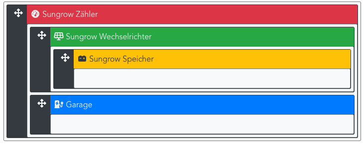

Ich habe nur einen Hybriden aber bei mir sieht das Lastmanagement wie folgt aus: da ist der LP unter dem WR/Speicher angeordnet.
Mfg
Rainer
Rainer
Re: Integration Sungrow Wechselrichter SH15 + SG10 + Speicher SBH150
Danke für deine schnelle Rückmeldung!
Die Variante mit dem LP darunter habe ich auch schon probiert.
Auch, den Speicher auf die gleiche Ebene zu holen wie die beiden Wechselrichter - hat ebenfalls unlogische Werte produziert.
Welchen Wechselrichter hast du denn genau verbaut?

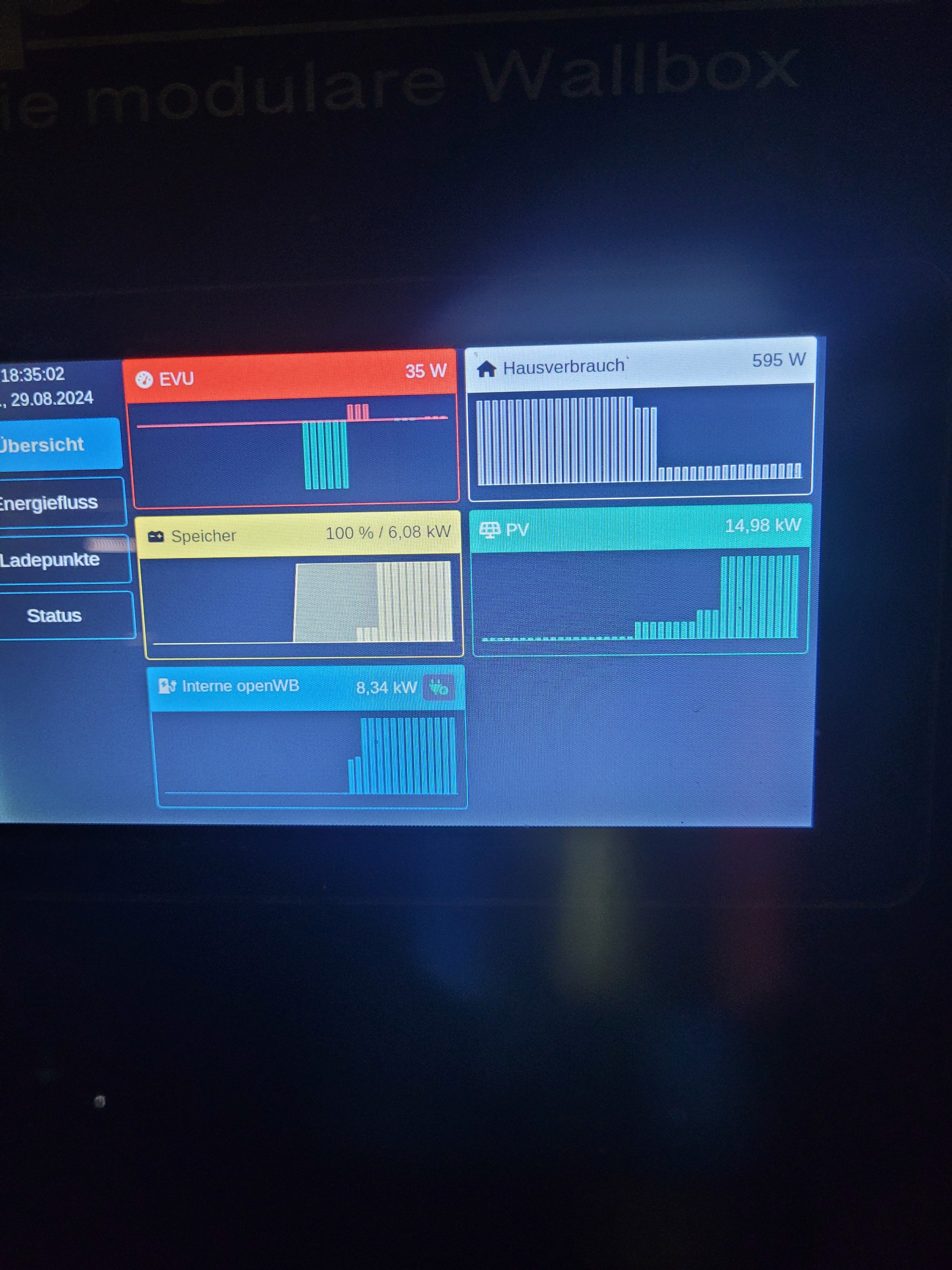

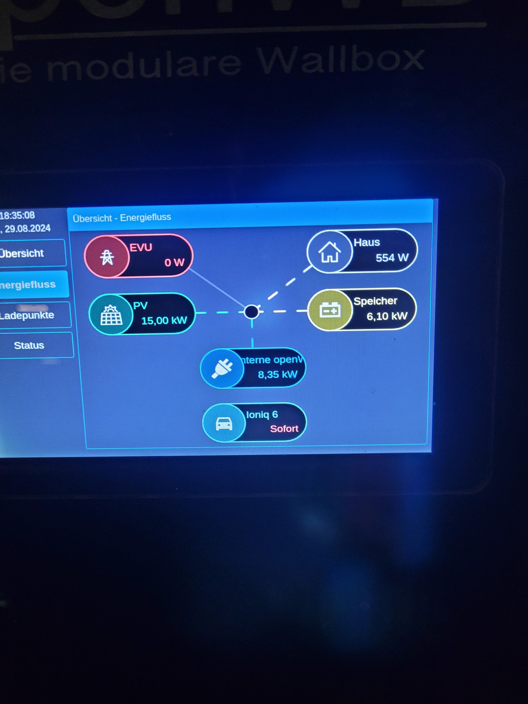

Anbei mal ein Foto von einem Ladevorgang.
Problem besteht weiterhin, auch nachdem der Installateur das Winet Dongle S2 auf den aktuellen Software Stand gebracht hat.
Das Problem ist, das die Wirkleistung des SH10 als PV Leistung seitens der Openwb interpretiert wird.
Sobald die Batterie also be und entladen wird, erhöht sich die PV Leistung um diese Leistung.
Auch erkennt die Openwb nicht den Unterschied zwischen Batterieentladung und Beladung (Vorzeichen ?)
Ansonsten scheinen soweit die meisten Daten richtig ausgelesen zu werden.

Screenshots bitte immer vom WEG-GUI (primär) - nicht Display (sekundär).
Der 10-er ist ein reiner AC-WR ohne Speicher, korrekt? Wenn ja, würde ich den belassen und den 15-er samt Speicher löschen + speichern. Dann prüfen, ob PV vom 10er korrekt angezeigt wird. Wenn ja - Problem beim 15er Hybriden.

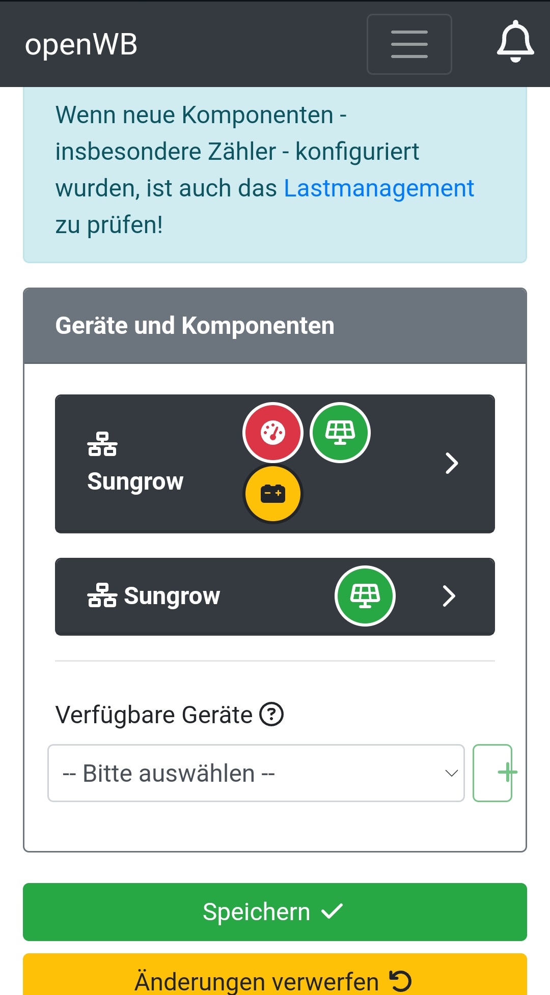

Jeder WR sollte direkt mit LAN angeschlossen sein. Du hast korrekterweise 2 Geräte angelegt, die mit der passenden LAN-IP des jeweiligen WR konfiguriert sein müssen.
Wozu ist der Dongle? Für App/Sungrow-Cloud? Wenn ja, mal entfernen. Manche WR zicken bei Mehrfachnutzung von Schnittstellen.
