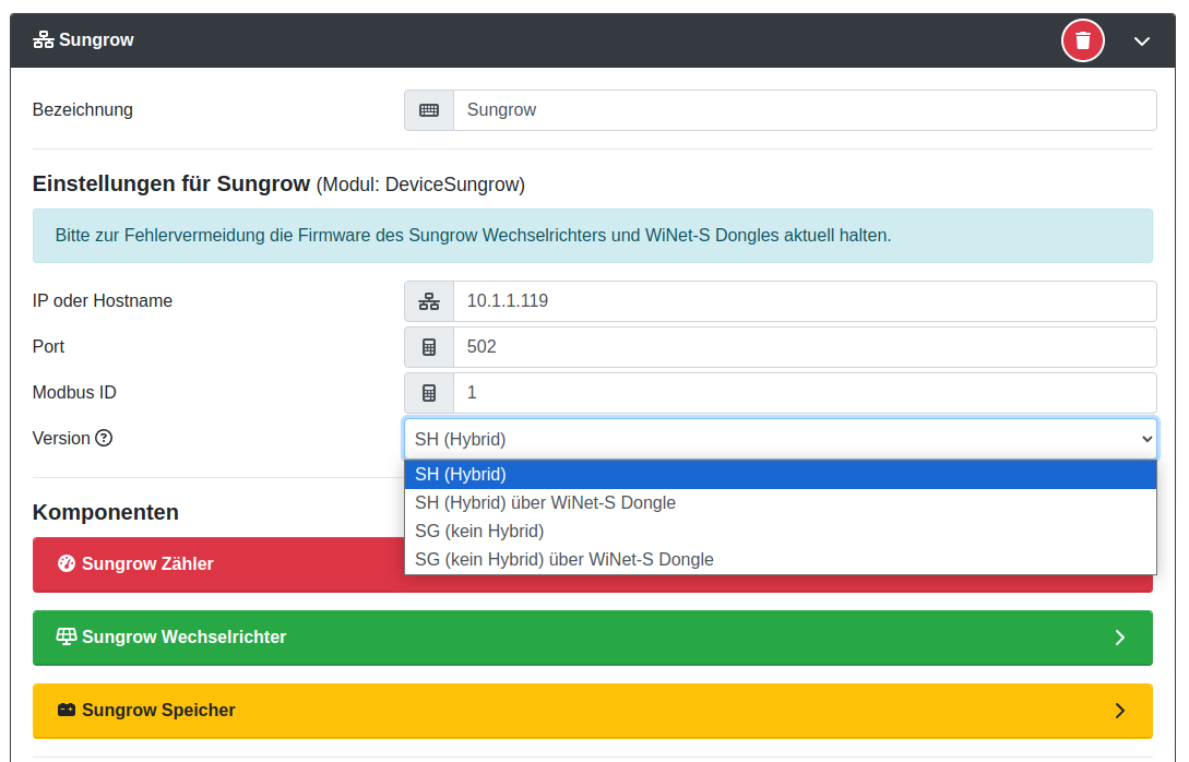

Ich kann nämlich nur berichten das bei mir die Integration von Sungrow mit einem SH10RT und SBR096 mit aktuellster neuster Firmware auf den Sungrow Geräten und der dem akuellsten Master 2.1.6 von heute Mittag und auch vorher absolut einwandfrei lief und läuft.
Anschluss sowohl über LAN Port als auch WinetS Lan beides funktioniert gleich identisch und keine PV Leistung in der Nacht bei Verbrauch aus dem Akku. Vorausgesetzt man trägt die richtige IP ein und wählt auch die richtige Version in der Konfig der openWB.

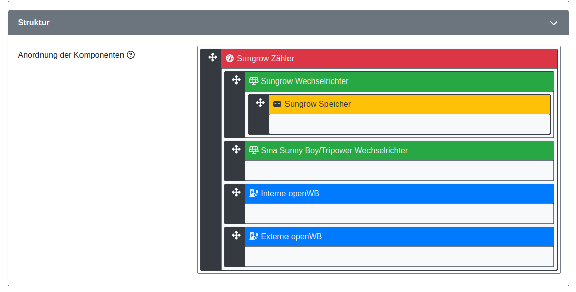

Ich habe meinen WR falsch in OpenWB eingebunden es war irgendwie an mir vorbei gegangen, dass man unter System -> Lastmanagement->Struktur das für den SH Hybrid ändern muss ;)
https://github.com/openWB/core/wiki/Hyb ... d-Speicher

Die SHxxT Wechselrichter haben entgegen den "alten kleinen" SHxxRT Wechselrichter keinen dedizierten LAN Port mehr für Modbus TCP, sondern es muss über den WinetS2 gegangen werden. Dieser liegt aber allen SHxxT bei und wird sowieso seitens des Installateurs für die Erstinbetriebnahme benötigt. Darüber kannst du Modbus TCP machen (entweder WLAN oder LAN, wobei letzteres empfohlen wird).
