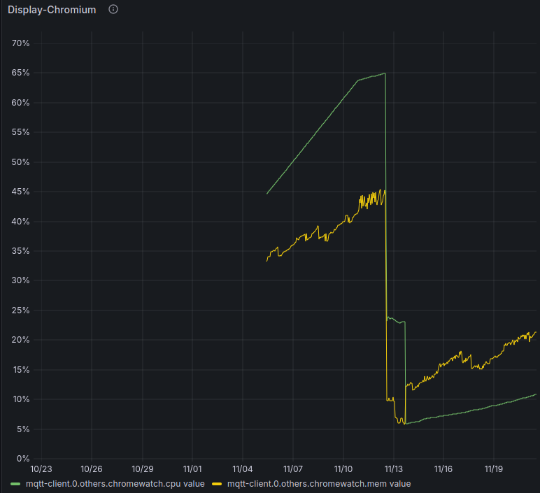

Jetzt habe ich den RC1 gut 24h laufen lassen. Das Gute ist, daß ich von 2 potentiellen Chromium-Prozessen nicht den ausmachen kann, der bisher problematisch war. Der eine verursacht eine etwas höhere CPU-Last als der andere:
 1113 ?        Sl   365:56 /usr/lib/chromium/chromium --type=gpu-process --enable-gpu-rasterization --enable-crashpad --crashpad-handler-pid=0 --enable-crash-reporter=,built on Debian 11
Diesen habe ich mitgeschrieben:
Der andere hat höheren Speicherverbrauch, aber geringe CPU-Last (liegt bisher bei 9% CPU, 12% MEM):
1174 ?        Sl    94:03 /usr/lib/chromium/chromium --type=renderer --enable-crashpad --crashpad-handler-pid=0 --enable-crash-reporter=,built on Debian 11.0, running on Debian 11.7 --no
In jedem Fall scheint das Entfernen des Logging funktioniert zu haben.
Re: Unbedienbarkeit, Speicherbedarf chromium, Systemlast
Verfasst: Do Nov 14, 2024 3:57 pm
von zut
Ich habe jetzt den Renderer-Prozess (1174) in der Überwachung. Ich werde in einigen Tagen sagen, wie sein Ressourcenverbrauch sich verhält.
Verfasst: Mo Nov 18, 2024 4:00 pm
von zut
Jetzt habe ich ab dem 13.11. 18:00 Uhr den Renderer-Prozess ein paar Tage gemessen. Dieser führt momentan die Prozess-Statistik an. Zur Erinnerung die Kommandozeile:
Das Gesamtverhalten ist durch Entfernen des Loggings erheblich besser geworden. Der Speicherverbrauch schwankt etwas - es ist zu früh zu sagen, ob eine Tendenz nach oben vorliegt. Der Cpu-Verbrauch dagegen steigt nahezu linear an mit etwa 0,5% pro Tag. Somit sollte eine uptime von über 100 Tagen problemlos möglich sein. Ob das noch zu verbessern ist, kann ich mangels Erfahrung mit Webbrowsern nicht sagen.

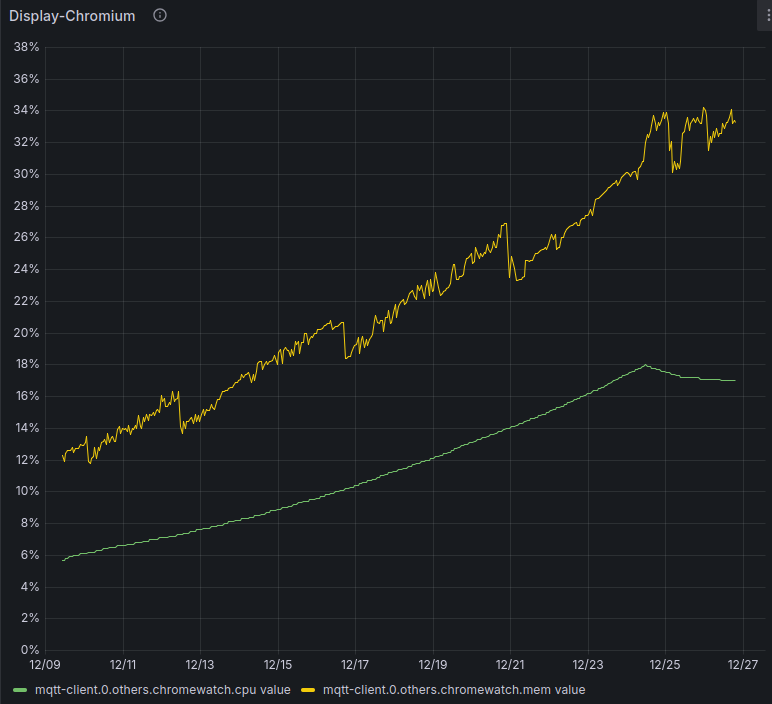

Heute Nacht hat siech mein System mit der 2.1.6-Patch1 (Release) weggehängt - weder Display, noch Ping, ssh oder das Webinterface funktionierten noch. Nur Stromwegnahme half noch.
Hier das bis dahin mit 2.1.6-P1 ermittelte Lastdiagramm des Chromium-Render-Prozesses:
Die CPU-Last scheint leicht exponentiell zu steigen, während der Speicherverbrauch wie bekannt ansteigt. Interessant ist, daß die CPU-Last absank, nachdem ich dauerhaft die Energieflußanzeige auf dem Wallbox-Display aktiviert hatte (Am 24.12.)
Vom Speicher her würde ich sagen, daß nach 6 Wochen aus meiner Sicht Handlungsbedarf entsteht (voraussichtlich 70%)

zut hat geschrieben: Fr Dez 27, 2024 1:01 pm
Die Balkendiagramme auf der Statusseite sind m.w. selbst geschrieben und nutzen keine fertige Lib wie chart.js oder ähnliches. Wäre direkt interessant zu beobachten ob der Speicher weniger stark ansteigt wenn die Energieflussanzeige direkt ab reboot verwendet wird.

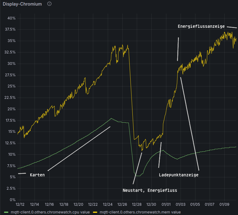

Hier die Verläufe für verschiedene Anzeigeseiten. Die Energieflussanzeige scheint am sparsamsten zu sein:
Das Default-Profil hat mittleren Speichervollauf und exponentielle Steigerung der CPU-Last
Die Ladepunktanzeige hat sehr niedrige CPU-Last, der Speicher läuft aber sehr schnell voll (Logging?)
Die Energieflussanzeige hat eine asymptotische, niedrige CPU-Last und geringen Speichervollauf (vor kurzem war wohl garbage collection?)
