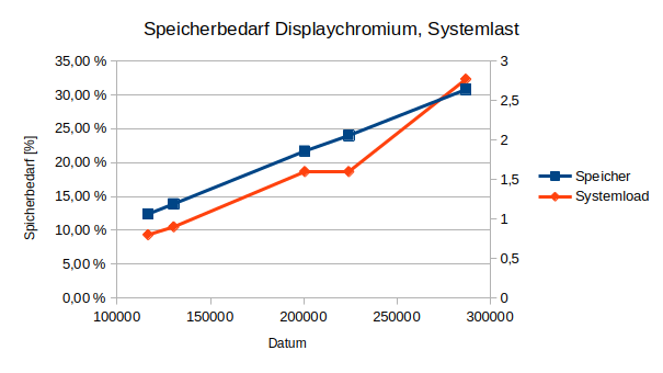

Die 10s Verzögerung war mir bewusst. Der Ursprung des Postings war aber, daß im ersten Fall die Box gar nicht mehr reagierte (kein ssh möglich) und beim zweiten Mal das ssh-Login mehrere Minuten dauerte, ich den gierigen chromium-Prozess aber noch abschießen konnte. Die letzten Male war auf dem Wallbox-Display das Cards-Theme zu sehen, mit der Übersicht (kein Energiefluss). Hier hatte ich nichts verändert, trotzdem hatte der chromium 75% CPU-Last
Dann will ich mal eine Meßreihe starten. 2.1.5-patch1, Cards auf eingebautem Display in der Übersicht, chromium vom Display abgeschossen am 2024-10-20 und am 2024-10-21 abends neu gestartet über das Display. Swap habe ich aus und wieder angestellt (die alte 100% Swap-Nutzung kam aus der Zeit, wo der Speicher vollgelaufen ist). Swap ist jetzt zu 0% genutzt.
Hier die Messreihe, geplant über 4 Wochen, neue Prozess-ID des Display-chromium ist 29815:
Datum	Speicher	RES	CPU-Last	Systemload
2024-10-21	11,00 %		4,60 %	0,9
2024-10-22	12,80 %		6,30 %	0,6
2024-10-23	12,40 %	116648	14,60 %	0,8
2024-10-24	13,90 %	130360	13,90 %	0,9
2024-10-29	21,70 %	200604	35,00 %	1,6
2024-10-30	24,00 %	224152	22-107%	1,6
2024-11-03	30,80 %	286900	33-150%	2,77
2024-11-05	33,70 %	312980	44,50 %	3,17
...tbc
Zuletzt geändert von zut am Di Nov 05, 2024 7:30 am, insgesamt 3-mal geändert.

%CPU1  :  61,3/10,7   72[                                                                                ]
%CPU2  :  54,8/7,7    63[                                                                                ]
%CPU3  :  78,5/9,7    88[                                                                                ]
MiB Spch: 70,3/922,3    [                                                                                ]
MiB Swap:100,0/100,0    [                                                                                ]
  PID USER      PR  NI    VIRT    RES    SHR S  %CPU  %MEM     ZEIT+ BEFEHL
 1227 openwb    20   0  794224 387844  31052 R 187,1  41,1  16512:45 chromium
 1549 openwb    20   0  263360  86568   8044 S  23,8   9,2   4665:14 python3
 1184 openwb    20   0  514304  20032  10832 S   4,0   2,1 453:44.79 chromium
  543 mosquit+  20   0   23896   4104   2700 S   2,6   0,4 445:07.92 mosquitto
  513 mosquit+  20   0   13276   3244   1968 S   1,3   0,3 285:33.10 mosquitto
12481 openwb    20   0   11344   3028   2608 R   0,7   0,3   0:02.39 top
 7122 root      20   0       0      0      0 I   0,3   0,0   0:00.01 kworker/3:0-events
29468 root      20   0       0      0      0 I   0,3   0,0   0:00.43 kworker/u8:1-events_unbound
29514 openwb    20   0  764168  18484   4424 S   0,3   2,0   2:53.31 lt-armv7l_ELF
    1 root      20   0   33888   5668   4300 S   0,0   0,6  30:10.67 systemd
openWB Series2 (22 kW) SW 2
PV: 10 kWp Ost-West, Kostal PLENTICORE plus 8.5 + KSEM
BEV: VW ID3 Pro
WP: Lambda EU08L
zut
Beiträge: 816
Has thanked: 41 times
Been thanked: 34 times
Re: Unbedienbarkeit, Speicherbedarf chromium, Systemlast
Beitrag von zut »
Nach 14 Tagen nimmt der Display-chromium bei mir schon wieder ganz schön Speicher und Rechenleistung in Beschlag (siehe https://forum.openwb.de/viewtopic.php?p=118317#p118317)
Für mich bemerkenswert scheint, daß die 1-Minute-Load nach dem EInloggen per ssh rapide sinkt - so als ob der Login irgendeinen Prozess unterbricht, der sonst in Dauerschleife läuft. Aktuell:
load average: 0,44, 1,33, 2,11
Bevor ich lange suche - gibt es irgend ein Watchdog-Programm, das die Systemlast, den Speicherverbrauch und die CPU-Last der ressourcenhungrigsten Prozesse per MQTT an den Mosquitto schicken kann? Dann könnte ich das mit ioBroker automatisch weiterverarbeiten.
