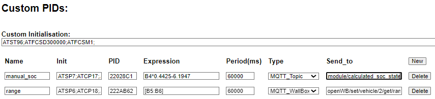

Ihr habt ja beide recht, aber der WiCAN baut sich das Topic beim AutoPID halt so zusammen, dass es nur wie oben beschrieben funktioniert:

2024-11-20 19:21:18,362 - Topic: openWB/set/vehicle/2/soc_module/calculated_soc_state/manual_soc, Payload: {'SOC': 72.27}
Wenn Du vehicle_profiles verwenden möchtest, müsstest Du dort statt "SOC" "manual_soc" eintragen und als Topic .../calculated_soc_state.
Sobald aber mehrere Werte im Profil stehen, würden die wild in der openWB rumgeschrieben werden, wo sie nicht hingehören.
Daher nimm einfach Custom PIDs, da kannst Du es besser dosieren.
