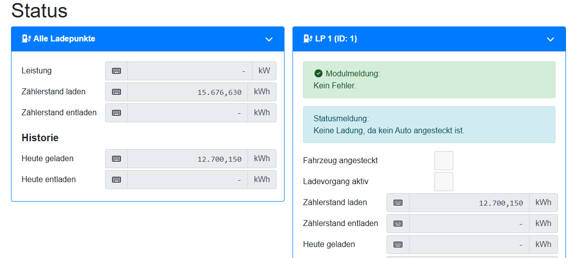

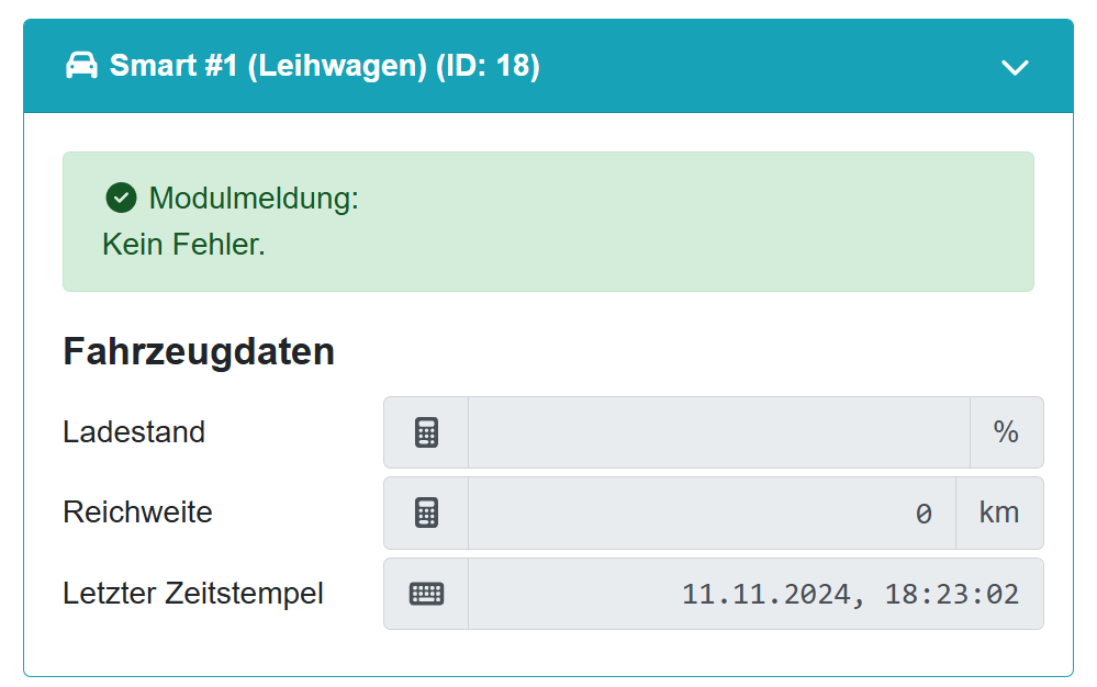

Vielleicht hab' ich nur einen Knoten im Hirn oder einen Konfig Fehler und mir kann jemand helfen.
Haben aktuell einen Smart #1 als Werkstattersatzwagen hier. Der läd an der openWB Pro und ich kann den SoC auslesen. Allerdings kommt der SoC auf der openWB Standalone nicht an. Da ich keine Zugangsdaten für das Fahrzeug habe kann ich kein Herstellerspezifisches SoC Modul konfigurieren, hab daher mal das MQTT Modul genutzt und dort 'auslesen aus dem Fahrzeug aktivieren.
Das hier müsste der passende Logauszug sein, zumindest passt das zum Zeitstempel im STatus.
connect.php liefert mir den SoC
    "date": "2024:11:11-18:32:35",
    "timestamp": 1731346355,
    "powers": [
        0,
        0,
        0
    "power_all": 0,
    "currents": [
        0,
        0,
        0
    "voltages": [
        228.46,
        224.34,
        225.18
    "frequency": 50.042,
    "imported": 1979548,
    "exported": 426,
    "plug_state": true,
    "charge_state": false,
    "phases_actual": 0,
    "phases_target": 3,
    "phases_in_use": 1,
    "offered_current": 0,
    "evse_signaling": "basic+fake_highlevel_dc",
    "v2g_ready": 0,
    "soc_value": 69,
    "soc_timestamp": 1731345790,
    "vehicle_id": "00:B0:52:00:DB:D1",
    "rfid_tag": null,
    "rfid_timestamp": null,
    "serial": "830892"
In der UI ist aber nix.
Screenshot 2024-11-11 183227.png (42.1 KiB) 1873 mal betrachtet

Ansonsten hab' ich hier nochmal das gesamte log: https://paste.openwb.de/EbEMbcyIWLraT6C
Elchkopp
Beiträge: 927
Has thanked: 26 times
Been thanked: 85 times
Re: Rückmeldungen 2.1.6 Release Candidate 1
Beitrag von Elchkopp »
Hast du das Auslesen des SoC in Kombination mit der Pro auch mit dem Modul „Manueller SoC“ probiert?
Damit sollte es in jedem Fall gehen. Hat es jedenfalls mal.
mrinas
Beiträge: 2425
Has thanked: 69 times
Been thanked: 83 times
Beitrag von mrinas »
Hatte ich auch mal getestet, allerdings war das Auto bereits angesteckt als ich auf manuellen soc umgestellt habe. Versuch ich gleich noch mal.
mrinas
Beiträge: 2425
Auch mit manuellem SoC Modul sehe ich keine SoC in der UI.
Allerdings kommt der SoC von 69% im ChargePoint an, wird dann aber nicht aufs EV durchgereicht.
ich konnte diese beiden Zeilen finden
Im Chargepoint wird der SoC geschrieben:
2024-11-11 21:30:11,944 - {control.data:266} - {INFO:MainThread} - cp27 ChargepointData(control_parameter=ControlParameter(chargemode='stop', current_plan=None, failed_phase_switches=0, imported_at_plan_start=None, imported_instant_charging=None, limit=None, min_current=6, phases=0, prio=False, required_current=0, required_currents=[0.0, 0.0, 0.0], state=0, submode='stop', timestamp_auto_phase_switch=None, timestamp_charge_start=None, timestamp_perform_phase_switch=None, timestamp_switch_on_off=None), get=Get(charge_state=False, charging_current=0, charging_power=0, charging_voltage=0, connected_vehicle=ConnectedVehicle(config=ConnectedConfig(average_consumption=17, charge_template=0, chargemode='stop', current_plan=0, ev_template=0, priority=False, time_charging_in_use=False), info=ConnectedInfo(id=0, name='Ladepunkt'), soc=None), currents=[0, 0, 0], daily_imported=304.0, daily_exported=0.0, error_timestamp=None, evse_current=0, exported=426, fault_str='Kein Fehler.', fault_state=0, imported=1979548, phases_in_use=1, plug_state=True, power=0, rfid_timestamp=None, rfid=None, serial_number='830892', soc=69, soc_timestamp=1731356760, state_str='Keine Ladung, da der Ladepunkt gesperrt ist.', vehicle_id='00:B0:52:00:DB:D1', voltages=[226.58, 226.36, 225.45]), set=Set(charging_ev=-1, charging_ev_prev=-1, current=0, energy_to_charge=0, loadmanagement_available=True, log=Log(chargemode_log_entry='_', costs=0, imported_at_mode_switch=0, imported_at_plugtime=0, imported_since_mode_switch=0, imported_since_plugged=0, range_charged=0, time_charged='00:00', timestamp_start_charging=None, ev=-1, prio=False, rfid=None, serial_number=None, soc_at_start=None, soc_at_end=None, range_at_start=None, range_at_end=None), manual_lock=True, phases_to_use=1, plug_state_prev=True, plug_time=1731327435.320344, required_power=0, rfid=None, target_current=0, charging_ev_data=<control.ev.Ev object at 0x6aed9f10>, ocpp_transaction_id=None), config=Config(configuration={'ip_address': '192.168.178.207', 'duo_num': 0}, ev=18, name='Gartenhaus (pro)', type='openwb_pro', template=0, connected_phases=3, phase_1=3, auto_phase_switch_hw=True, control_pilot_interruption_hw=True, id=27, ocpp_chargebox_id=None))
beim EV ist aber nix:
2024-11-11 21:30:11,977 - {control.data:266} - {INFO:MainThread} - ev18 EvData(set=Set(soc_error_counter=0), charge_template=4, ev_template=4, name='Smart #1 (Leihwagen)', tag_id=[], get=Get(soc=None, soc_timestamp=1731356752.171239, force_soc_update=False, range=None, fault_state=0, fault_str='Kein Fehler.'))
Zeitstempel sehen auf den ersten Eindruck auch okay aus, CP ist neuer als EV, so gesehen hätte ich eine Übernahme erwartet?
CP soc_timestamp=1731356760 Your time zone: Montag, 11. November 2024 21:26:00 GMT+01:00
EV soc_timestamp=1731356752.171239 Montag, 11. November 2024 21:25:52.171 GMT+01:00

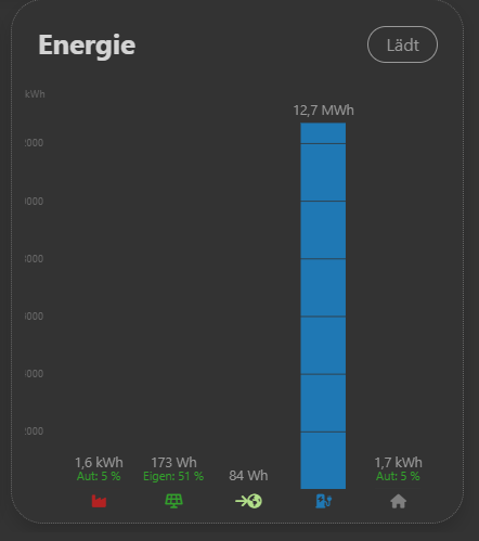

bei mir wird heute angezeigt, dass ich 12,7 Mwh geladen habe (entspricht dem Zählerstand von LP1). Heute wurde noch gar nicht geladen, die Box wurde heute nicht neu gestartet oder so.
Ist bestimmt auch nur ein Anzeigefehler und für mich wenn es nach dem nächsten Laden oder morgen wieder richtig ist auch nicht wichtig. Aber eventuell interessiert es ja jemanden. Bei Bedarf kann ich auch noch andere Daten liefern.
