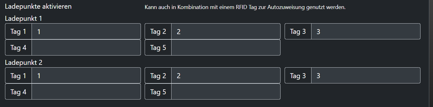

Das heißt aber, dass ich in meinem Fall 2x Go e, auf 10 RFID begrenzt bin und es folgendermaßen einstellen müsste
Go e Nr.1 RFID 1-5
Go e Nr.2 RFID 6-10 oder?
Spielt für mich keine Rolle da ich aktuell nur 6 Tags benötige.

Soweit habe ich das ganze nun verstanden, dass sich die OWB die Zahl aus dem register uby entnimmt (in meinem Fall die 1 und 2).
Leider funktioniert das ganze bei mir nicht (Softwarestand 1.9.102, Go e 040.0).
Es wird der angelernte RFID ins register uby des go e übernommen (Abfrage über http aufruf) und die go e auch ein paar Sekunden die Ladung gestartet.
Leider bekomme ich im WEbinterface wi auch im mqtt server der owb als lastrfid immer nur die 0 angezeigt.
Die rfids habe ich jeweils im Modus 1 und 2 angelegt, jedoch ist der letzte gescannte immer 0.
Das ist wahrscheinlich der Grund wieso auch der LP nicht aktiviert wird oder?
Was kann ich tun, bzw. gibt es hierzu schon einen generellen fix in einer aktuelleren Software?
