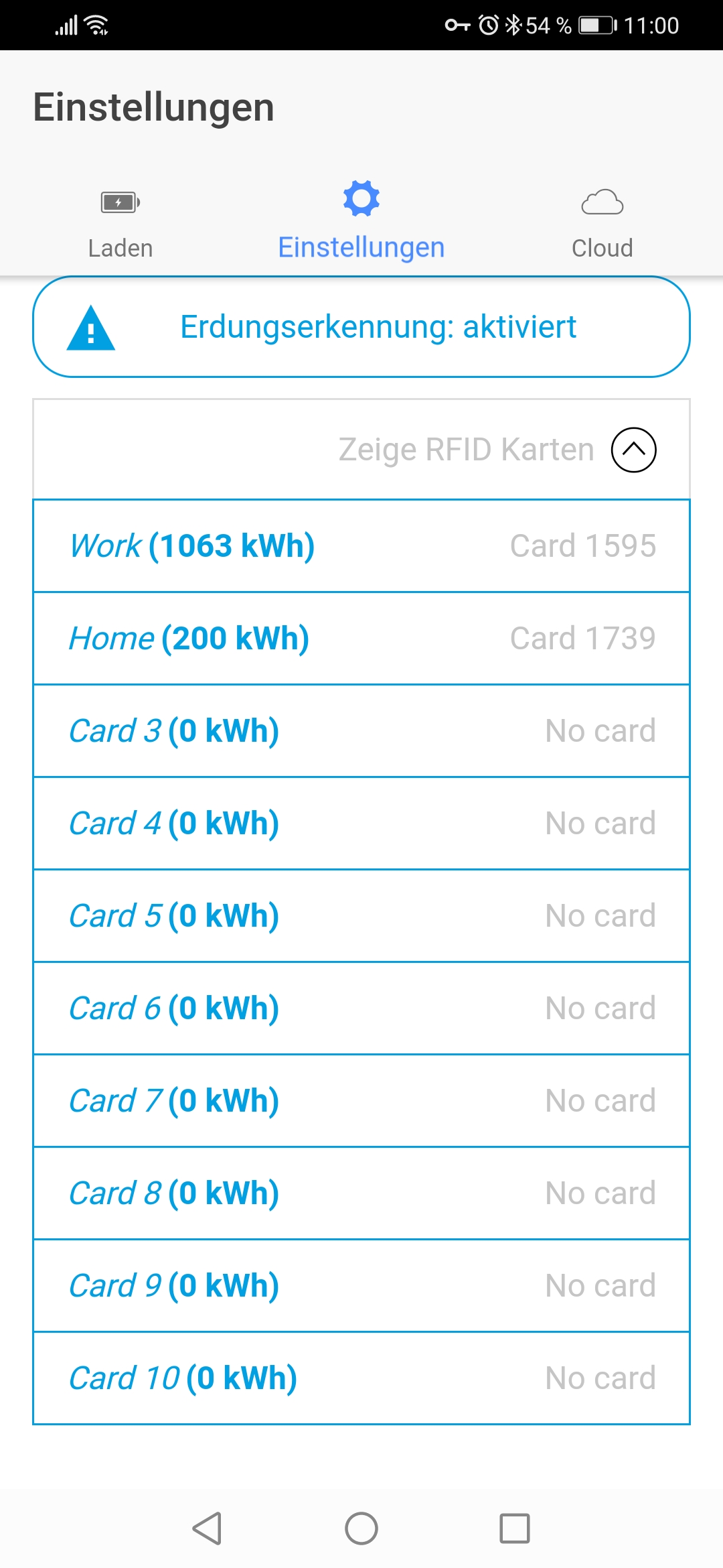

Den Go eCharger habe ich mir gekauft weil ich regelmäßig an zwei verschiedenen Standorten lade.
Zur Erfassung und Abrechnung der geladenen kWh habe ich zwei RFID Karten, mit denen ich den eCharger bisher entsperrt habe.

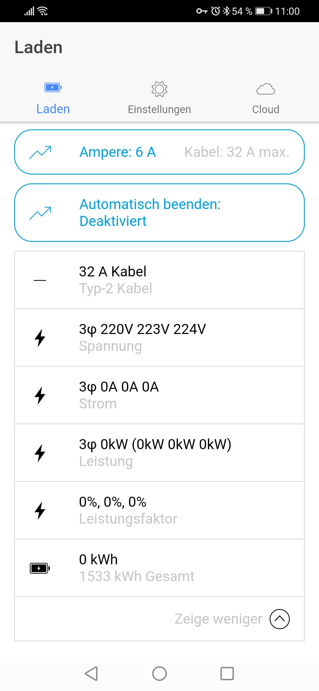

Ich kann den eCharger auch per App entsperren, dann wird die Lademenge keiner RFID Karte angerechnet, sondern der Gesamtmenge hinzugefügt, die automatisch im Hintergund alles addiert.
Über die OpenWB Standalone wird scheinbar diese allgemeine Entsperrung aktiviert, auch wenn ich kurz vor oder nach Start der OpenWB Ladung die RFID Karte an den eCharger halte.
Gibt es dafür eine Lösung? Solange ich nur mein Auto mit dem eCharger lade kann ich das problemlos auseinander rechnen, aber wenn demnächst ein zweites Auto dazu kommt geht das nicht mehr.
