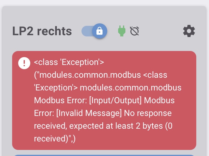

diebelsalt hat geschrieben: Di Jun 03, 2025 1:37 pm Lohnt es dafür einen Support-Ticket zu erstellen?
Auf jeden Fall!
Bei mir war der Zähler in der openWB defekt, mit identischem Fehlerbild...und da bin ich nicht allein.
Re: Modbus Error - Anhaltender Fehler beim Auslesen von EVSE und/oder Zähler
Verfasst: Do Jun 05, 2025 5:08 am
von Martin_BY
Es geht um diese Meldung? Hab ich sporadisch seit ein paar Tagen immer mal wieder.
Verfasst: Do Jun 05, 2025 8:13 am
von hominidae
...ich bin nicht auf der Alpha.
Zurück zur Release-Version (was hier leider wohl aufwändiger ist)...und wenn es da nicht auftritt, dann im Feedback-Thread zur Alpha melden.
Wenn es da immer npoch auftritt ein Support-Ticket erstellen.
Der Fehler könnte auch ein Defekt der USB/RS485-Schnittstellenkarte sein.
