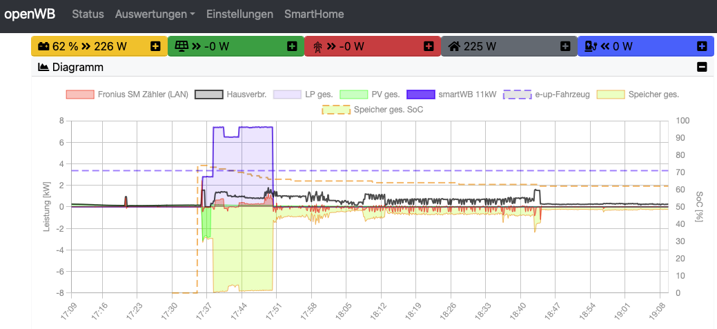

Heute war es soweit - es gab eine Kurzinfo vom Kollegen. 17:35 Uhr wurde ein 40 kWh Nissan-Leaf (second life) an einem 10kW-Fronius Gen24+ scharf geschalten und gleich in openWB software2 eingebunden. Letzteres dauerte kein 3min.

Ab jetzt geht's ohne Netzbezug duch die Nacht. Kostentechnisch ist das ein Lacher, aber man muss wissen, was man tut (400V DC am Akku und noch mehr an der PVA).

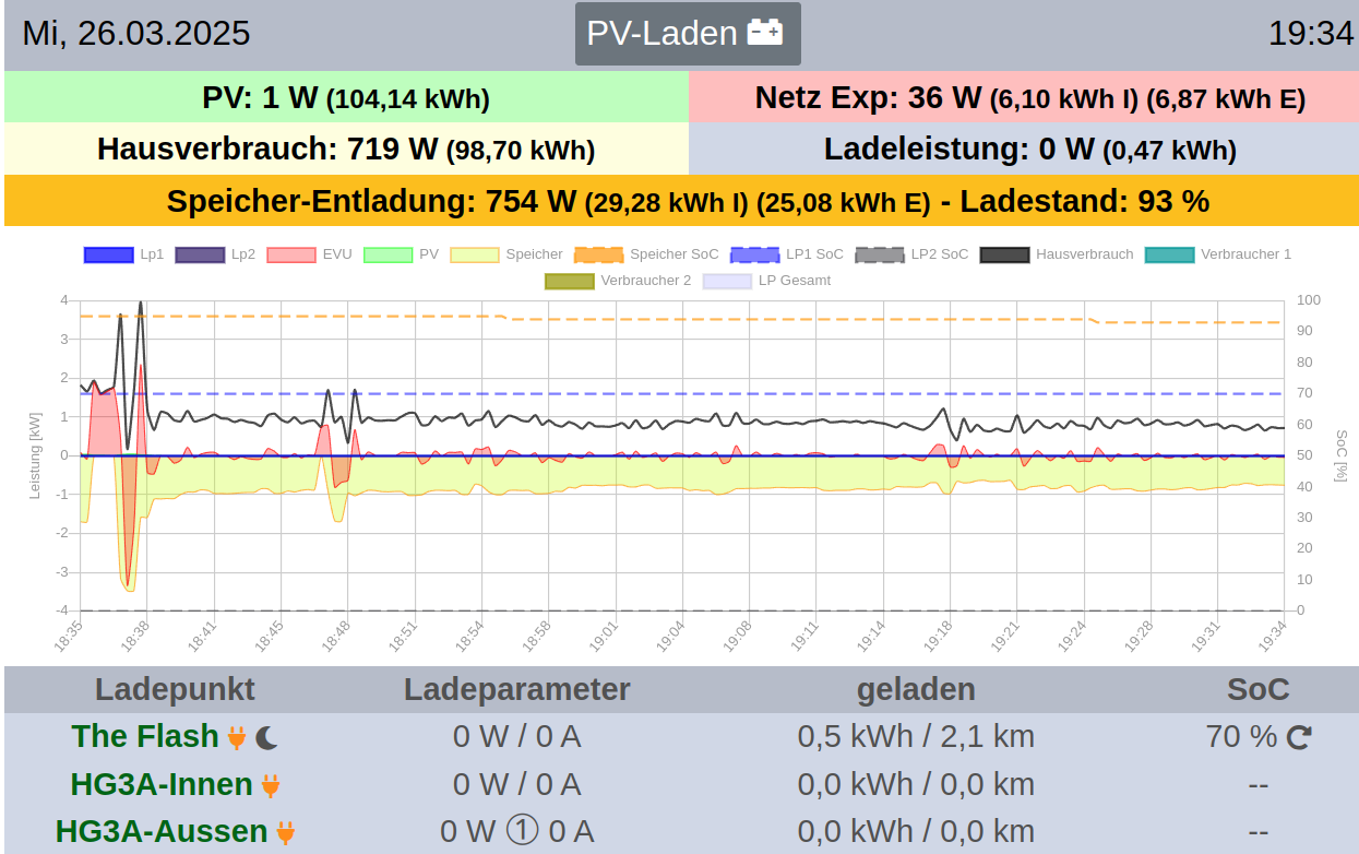

Vielleicht noch ein kleiner Hint: Ich habe im ersten Monat die Batterie nie unbeaufsichtigt laufen lassen. Einfach zur Sicherheit. Aber ok, bei mir läuft diese im Keller (Waschraum) eines Mehrfamilienhauses....
Bei mir sieht das so aus:
Bildschirmfoto vom 2025-03-26 19-35-21.png (174.2 KiB) 5020 mal betrachtet
Und die Steuerung:
(599.14 KiB) Noch nie heruntergeladen
