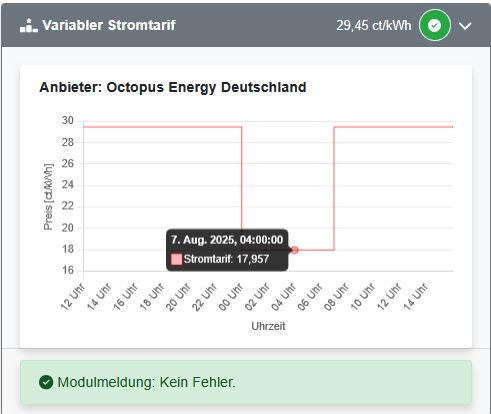

Hallo, gerade etwas ruhig hier. Ich hoffe, hier wird noch weiter an dem Modul gewerkelt.
Also ich habe seit 01.08.25 den Tarif "Intelligent Octopus Go". Ich habe das Modul auf meiner OpenWB eingebunden und es liefert auch ein paar Datenpunkte. Der Preis passt, nur es fehlen Datenpunkte zwischen 4 und 7 Uhr. Also die wichtige Uhrzeit 5 Uhr und auch 6 Uhr fehlen. So das die OpenWB erst ab 7 auf den Normalpreis geht. Kann ich da noch etwas einstellen, oder werden noch Informationen von mir benötigt die ich beisteuern kann?
Re: Strompreismodul Octopus Energy (Deutschland)
Verfasst: Mi Aug 06, 2025 11:00 am
von LutzB
Wenn da keine Datenpunkte sind, liefert Octopus die nicht. :?
Verfasst: Mi Aug 06, 2025 11:42 am
von jonas1611
Also im Log fehlen die Uhrzeiten tatsächlich. Aber dies wird doch bestimmt nicht nur bei mir fehlen???
2025-08-06 12:19:46,119 - {modules.electricity_tariffs.octopusenergy.tariff:144} - {DEBUG:electricity tariff} - DEBUG:modules.electricity_tariffs.octopusenergy.tariff:Adding rate: 0.00029452499999999996 for timestamp: 1754474400 with hour_time: 2025-08-06 10:19:46.111094+00:00
2025-08-06 12:19:46,119 - {modules.electricity_tariffs.octopusenergy.tariff:144} - {DEBUG:electricity tariff} - DEBUG:modules.electricity_tariffs.octopusenergy.tariff:Adding rate: 0.00029452499999999996 for timestamp: 1754478000 with hour_time: 2025-08-06 11:19:46.111094+00:00
2025-08-06 12:19:46,120 - {modules.electricity_tariffs.octopusenergy.tariff:144} - {DEBUG:electricity tariff} - DEBUG:modules.electricity_tariffs.octopusenergy.tariff:Adding rate: 0.00029452499999999996 for timestamp: 1754481600 with hour_time: 2025-08-06 12:19:46.111094+00:00
2025-08-06 12:19:46,120 - {modules.electricity_tariffs.octopusenergy.tariff:144} - {DEBUG:electricity tariff} - DEBUG:modules.electricity_tariffs.octopusenergy.tariff:Adding rate: 0.00029452499999999996 for timestamp: 1754485200 with hour_time: 2025-08-06 13:19:46.111094+00:00
2025-08-06 12:19:46,121 - {modules.electricity_tariffs.octopusenergy.tariff:144} - {DEBUG:electricity tariff} - DEBUG:modules.electricity_tariffs.octopusenergy.tariff:Adding rate: 0.00029452499999999996 for timestamp: 1754488800 with hour_time: 2025-08-06 14:19:46.111094+00:00
2025-08-06 12:19:46,122 - {modules.electricity_tariffs.octopusenergy.tariff:144} - {DEBUG:electricity tariff} - DEBUG:modules.electricity_tariffs.octopusenergy.tariff:Adding rate: 0.00029452499999999996 for timestamp: 1754492400 with hour_time: 2025-08-06 15:19:46.111094+00:00
2025-08-06 12:19:46,122 - {modules.electricity_tariffs.octopusenergy.tariff:144} - {DEBUG:electricity tariff} - DEBUG:modules.electricity_tariffs.octopusenergy.tariff:Adding rate: 0.00029452499999999996 for timestamp: 1754496000 with hour_time: 2025-08-06 16:19:46.111094+00:00
2025-08-06 12:19:46,122 - {modules.electricity_tariffs.octopusenergy.tariff:144} - {DEBUG:electricity tariff} - DEBUG:modules.electricity_tariffs.octopusenergy.tariff:Adding rate: 0.00029452499999999996 for timestamp: 1754499600 with hour_time: 2025-08-06 17:19:46.111094+00:00
2025-08-06 12:19:46,123 - {modules.electricity_tariffs.octopusenergy.tariff:144} - {DEBUG:electricity tariff} - DEBUG:modules.electricity_tariffs.octopusenergy.tariff:Adding rate: 0.00029452499999999996 for timestamp: 1754503200 with hour_time: 2025-08-06 18:19:46.111094+00:00
2025-08-06 12:19:46,124 - {modules.electricity_tariffs.octopusenergy.tariff:144} - {DEBUG:electricity tariff} - DEBUG:modules.electricity_tariffs.octopusenergy.tariff:Adding rate: 0.00029452499999999996 for timestamp: 1754506800 with hour_time: 2025-08-06 19:19:46.111094+00:00
2025-08-06 12:19:46,125 - {modules.electricity_tariffs.octopusenergy.tariff:144} - {DEBUG:electricity tariff} - DEBUG:modules.electricity_tariffs.octopusenergy.tariff:Adding rate: 0.00029452499999999996 for timestamp: 1754510400 with hour_time: 2025-08-06 20:19:46.111094+00:00
2025-08-06 12:19:46,126 - {modules.electricity_tariffs.octopusenergy.tariff:144} - {DEBUG:electricity tariff} - DEBUG:modules.electricity_tariffs.octopusenergy.tariff:Adding rate: 0.00029452499999999996 for timestamp: 1754514000 with hour_time: 2025-08-06 21:19:46.111094+00:00
2025-08-06 12:19:46,126 - {modules.electricity_tariffs.octopusenergy.tariff:144} - {DEBUG:electricity tariff} - DEBUG:modules.electricity_tariffs.octopusenergy.tariff:Adding rate: 0.000179571 for timestamp: 1754517600 with hour_time: 2025-08-06 22:19:46.111094+00:00
2025-08-06 12:19:46,127 - {modules.electricity_tariffs.octopusenergy.tariff:144} - {DEBUG:electricity tariff} - DEBUG:modules.electricity_tariffs.octopusenergy.tariff:Adding rate: 0.000179571 for timestamp: 1754521200 with hour_time: 2025-08-06 23:19:46.111094+00:00
2025-08-06 12:19:46,127 - {modules.electricity_tariffs.octopusenergy.tariff:144} - {DEBUG:electricity tariff} - DEBUG:modules.electricity_tariffs.octopusenergy.tariff:Adding rate: 0.000179571 for timestamp: 1754524800 with hour_time: 2025-08-07 00:19:46.111094+00:00
2025-08-06 12:19:46,128 - {modules.electricity_tariffs.octopusenergy.tariff:144} - {DEBUG:electricity tariff} - DEBUG:modules.electricity_tariffs.octopusenergy.tariff:Adding rate: 0.000179571 for timestamp: 1754528400 with hour_time: 2025-08-07 01:19:46.111094+00:00
2025-08-06 12:19:46,129 - {modules.electricity_tariffs.octopusenergy.tariff:144} - {DEBUG:electricity tariff} - DEBUG:modules.electricity_tariffs.octopusenergy.tariff:Adding rate: 0.000179571 for timestamp: 1754532000 with hour_time: 2025-08-07 02:19:46.111094+00:00
2025-08-06 12:19:46,131 - {modules.electricity_tariffs.octopusenergy.tariff:144} - {DEBUG:electricity tariff} - DEBUG:modules.electricity_tariffs.octopusenergy.tariff:Adding rate: 0.00029452499999999996 for timestamp: 1754542800 with hour_time: 2025-08-07 05:19:46.111094+00:00
2025-08-06 12:19:46,132 - {modules.electricity_tariffs.octopusenergy.tariff:144} - {DEBUG:electricity tariff} - DEBUG:modules.electricity_tariffs.octopusenergy.tariff:Adding rate: 0.00029452499999999996 for timestamp: 1754546400 with hour_time: 2025-08-07 06:19:46.111094+00:00
2025-08-06 12:19:46,133 - {modules.electricity_tariffs.octopusenergy.tariff:144} - {DEBUG:electricity tariff} - DEBUG:modules.electricity_tariffs.octopusenergy.tariff:Adding rate: 0.00029452499999999996 for timestamp: 1754550000 with hour_time: 2025-08-07 07:19:46.111094+00:00
2025-08-06 12:19:46,133 - {modules.electricity_tariffs.octopusenergy.tariff:144} - {DEBUG:electricity tariff} - DEBUG:modules.electricity_tariffs.octopusenergy.tariff:Adding rate: 0.00029452499999999996 for timestamp: 1754553600 with hour_time: 2025-08-07 08:19:46.111094+00:00
2025-08-06 12:19:46,134 - {modules.electricity_tariffs.octopusenergy.tariff:144} - {DEBUG:electricity tariff} - DEBUG:modules.electricity_tariffs.octopusenergy.tariff:Adding rate: 0.00029452499999999996 for timestamp: 1754557200 with hour_time: 2025-08-07 09:19:46.111094+00:00
2025-08-06 12:19:46,135 - {modules.electricity_tariffs.octopusenergy.tariff:144} - {DEBUG:electricity tariff} - DEBUG:modules.electricity_tariffs.octopusenergy.tariff:Adding rate: 0.00029452499999999996 for timestamp: 1754560800 with hour_time: 2025-08-07 10:19:46.111094+00:00
2025-08-06 12:19:46,135 - {modules.electricity_tariffs.octopusenergy.tariff:144} - {DEBUG:electricity tariff} - DEBUG:modules.electricity_tariffs.octopusenergy.tariff:Adding rate: 0.00029452499999999996 for timestamp: 1754564400 with hour_time: 2025-08-07 11:19:46.111094+00:00
2025-08-06 12:19:46,136 - {modules.electricity_tariffs.octopusenergy.tariff:144} - {DEBUG:electricity tariff} - DEBUG:modules.electricity_tariffs.octopusenergy.tariff:Adding rate: 0.00029452499999999996 for timestamp: 1754568000 with hour_time: 2025-08-07 12:19:46.111094+00:00
2025-08-06 12:19:46,137 - {modules.electricity_tariffs.octopusenergy.tariff:144} - {DEBUG:electricity tariff} - DEBUG:modules.electricity_tariffs.octopusenergy.tariff:Adding rate: 0.00029452499999999996 for timestamp: 1754571600 with hour_time: 2025-08-07 13:19:46.111094+00:00
Verfasst: Mi Aug 06, 2025 12:52 pm
von xblue
Octopus hat es auch nach nun 6 Monaten nicht geschafft hat, mich auf den dynamischen Tarif zu legen.
'Werde die Tage die Bundesnetzagentur einschalten müssen :(
Aber als workaround in eurem Falle könnte man erstmal auf Zeitladen umsteigen,
so das z.B. zwischen 0:05 und 4:55 auf max. 40% geladen wird.
Das klappt bei mir ganz gut, wenn mal wieder aufgrund der vielen Regentagen der PV Ertrag grad mal für den Haushalt und Wärmepumpe reicht.
Verfasst: Mi Aug 06, 2025 4:01 pm
von Montair
Gibt ja einen Unterschied zwischen Go und intelligentGo.
Auch im normalen Go gibts/gabs das 00:00-05:00 Fenster. Ich warte leider noch auf das iMSys von OE, zwei Termine von deren Seite aus abgesagt bislang, beim Nachbarn hats auf Anhieb geklappt. Würde bei uns inkl. dynamischer Netzentgelte in Q4/Q1 dann nachts nur noch 12ct/kWh ergeben.
Verfasst: Mi Aug 06, 2025 7:14 pm
von meikelg
Im Moment funktioniert das Modul wohl nur mit dem Go- Tarif.
Octopus Energy bietet auch für den Dynamic-Tarif ein API an (s.o.), aber das ist hier leider noch nicht implementiert.
